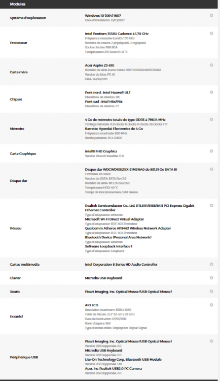

Kevin54545 Posté(e) le 16 mars 2017 Share Posté(e) le 16 mars 2017 Bonsoir, Comme indiqué dans le titre de ma demande, je n'ai plus de son sur mon ACER ASPIRE Z3-610, j'ai déjà réinstallé les pilotes de son, réinitialiser mon ordinateur, sans succès, j'ai pensé à ce que ma carte son soit morte? Merci de bien vouloir m'aider, en vous souhaitant une bonne soirée. Lien vers le commentaire
Le Crabe Posté(e) le 16 mars 2017 Share Posté(e) le 16 mars 2017 Salut @Kevin54545, Est-ce que tu peux nous envoyer une capture d'écran de ton gestionnaire de périphériques ? Lien vers le commentaire
Kevin54545 Posté(e) le 16 mars 2017 Auteur Share Posté(e) le 16 mars 2017 (modifié) Le voilà Modifié le 16 mars 2017 par Kevin54545 Lien vers le commentaire
Le Crabe Posté(e) le 16 mars 2017 Share Posté(e) le 16 mars 2017 Merci. Si tu branches des enceintes sur la prise mini-jack de ton PC, est-ce qu'il y a du son qui sort ? Lien vers le commentaire
