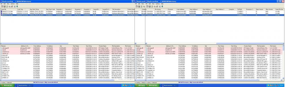

galyfree Posted February 27, 2017 Posted February 27, 2017 Bonjour, j'ai, récupéré le vieux portable d'un copain. Il est sous Windows XP. Pour le remettre d'aplomb j'ai formaté, réinstallé les pilotes. Tout fonctionne correctement sauf que de temps en temps il coupe net et souvent avec un écran bleu. J'ai fait une copie d'écran de ce que nous dit "Bluescreenview". J'aimerai bien votre avis svp. Merci
Le PoissonClown Posted February 27, 2017 Posted February 27, 2017 Salut ! Ça m'a l'air d'un souci au niveau de la carte graphique. À voir si le pilote graphique est bien adapté (incompatible ? trop ancien ? trop récent ?). Est-ce que c'est propre à l'intérieur ? Un système de ventilation encombré peut générer ce type de souci (bien que ce soit plus souvent une coupure nette). En dernier, je vérifierais que la carte graphique n'ait pas besoin de pâte thermique. 1

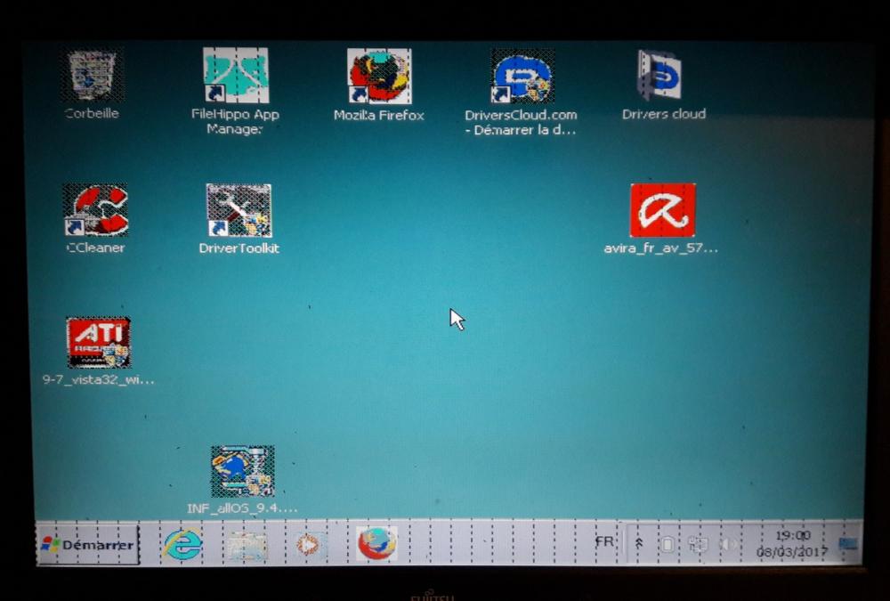

galyfree Posted March 8, 2017 Author Posted March 8, 2017 Bonsoir, bon je ne m'en sortais pas alors j'ai tenté un truc. J'ai installé un Windows 7 32 bits, il me restait un CD avec licence pour PC d'occasion. Tout se passe bien, les MAJ aussi mais le lendemain quand je rallume voila ce que j'ai à l'écran... J'ai téléchargé 3 ou 4 pilotes graphiques en vain.... Ce qui est encore plus étrange c'est que parfois quand je redémarre, l'affichage est correct est 3 démarrages plus tard ça ne l'est plus.... je ne comprends pas. Drivers cloud ne détecte pas de pilote graphique et le gestionnaire de périphérique me donne "carte graphique VGA standard" donc rien....
Le PoissonClown Posted March 8, 2017 Posted March 8, 2017 Salut, Je suis tombé sur cet article. Au point où on en est j'essayerais… Bon courage en tout cas.
galyfree Posted March 9, 2017 Author Posted March 9, 2017 Hello ! Là tu viens de me sauver. Le premier pilote de la page que tu a indiqué dans ton lien .... c'est le bon... Yes !! Merci mille fois, je vais faire un heureux (c'est pour une bonne action) et c'est un peu grâce à toi.
