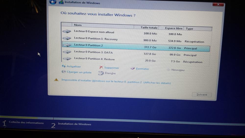

Bonjour à tous, j'ai actuellement un soucis avec la réinstallation de Windows suite à un plantage du PC.
PC: Asus R510L
OS: Windows 8 migré vers Windows 10
Il y a quelques mois, j'ai eu un soucis lors d'une mise à jour de Windows 10. Après avoir tenter de nombreuses solutions, j'ai finalement réussis à réinstaller windows 10 tout en conservant mes données. J'ai vite compris que mon disque dur était mal en point. Malheureusement, j'étais en semestre à l'étranger, et je n'ai pas pu sauver certaines données importantes dans le cadre de mes études.
Il y a deux semaines, alors que je regardais un film, le PC commence à bataillé et finit par freeze complètement. Etant en roadtrip, je finit par éteindre mon PC. Malheureusement, lorsque je rentre chez moi et que je redémarre, j'ai un message d'erreur m'indiquant que mon PC doit être réparé. Je décide donc d'utiliser une clé bootable avec l'ISO de Windows 10. Cependant, impossible de réparer, comme lors de mon précédent problème. Je décide donc d'essayer de réinstaller Windows.
Malheureusement, une des partition contient les données nécessaires à mes études. J'ai supprimé les autres partition sauf les partitions Recovery et Restore, puis j'ai utilisé l'option "Nouveau"' sur l'espace non alloué.
Cependant, je me heurte à l'erreur:

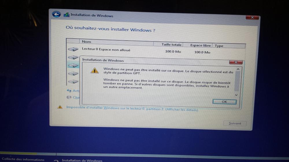

"Windows ne peut pas être installé sur ce disque. Le disque sélectionné est du style de partition GPT.
Windows ne peut pas être installé sur ce disque. Le disque risque de bientôt tomber en panne. Si d'autres disques sont disponibles, installez Windows à un autre emplacement."
Comme je l'ai dit, je ne peux pas utiliser la fonction clean de DISKPART puisque j'aimerais conserver les données présente sur l'une des partitions.
Je m'excuse de ne pas avoir pris mes précautions et je suis conscient que je suis loin d'être garanti de récupérer mes données. Je remercie tout de même d'avance ceux qui prendront le temps de m'aider.
