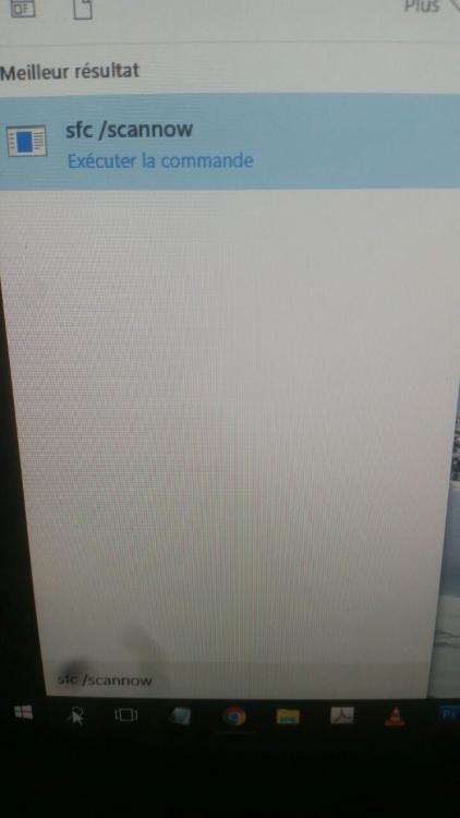

SusanS Posté(e) le 30 août 2016 Auteur Share Posté(e) le 30 août 2016 Bonjour Merci encore J'ai tapé sfc /scannow ( exécuter la commande), une fenêtre s'ouvre en une fraction de seconde et se referme et rien ne se passe j'ai essayé plusieurs fois, même résultat WhatsApp Video 2016-08-30 at 22.05.59.mp4 Lien vers le commentaire
Le PoissonClown Posté(e) le 30 août 2016 Share Posté(e) le 30 août 2016 C'est dans l'invite de commande qu'il faut taper "sfc /scannow", pas dans le champ de recherche. Fais un clic droit sur le bouton Windows en bas à gauche, choisis "Invite de commande (admin)" et une fois la fenêtre ouverte, saisis "sfc /scannow" et passes à la ligne. Lien vers le commentaire
