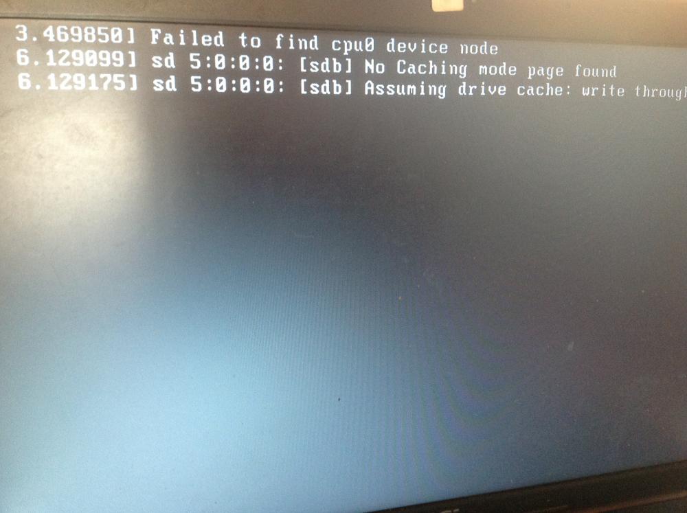

Mady Posted August 18, 2016 Author Posted August 18, 2016 J'ai préparé une clé avec gparted. Jai l'écran de démarrage mais au lieu d'accéder au choix de la keymap, j'obtiens ceci :
Solution Mady Posted August 18, 2016 Author Solution Posted August 18, 2016 Je viens te remercier pour ton aide ces derniers jours. j'ai acheté un nouveau disque dur, suivi votre tuto pour créer une partition gpt et jai ensuite suivi vos tutos pour dl l'iso de Windows 10 et le mettre sur une clé grâce à Rufus. Installation de Windows 10 s'est lancé du premier coup en UEFI. Tout fonctionne. Je n'ai plus qu'à trouver quelques drivers. Merci les crustacés !!!
Mreve Posted August 18, 2016 Posted August 18, 2016 (edited) Yep, Parfait alors ! Pour ce qui est des drivers, je te conseille d'utiliser DriversCloud Passe une bonne journée Edited August 18, 2016 by Mreve
Le PoissonClown Posted August 19, 2016 Posted August 19, 2016 Il y a 20 heures, Mady a dit : j'ai acheté un nouveau disque dur, suivi votre tuto pour créer une partition gpt et jai ensuite suivi vos tutos pour dl l'iso de Windows 10 et le mettre sur une clé grâce à Rufus. Installation de Windows 10 s'est lancé du premier coup en UEFI. Tout fonctionne. Je n'ai plus qu'à trouver quelques drivers. Salut ! Arf ! Si c'était le disque dur qui posait problème, on aurait pu chercher longtemps. Au plaisir !
