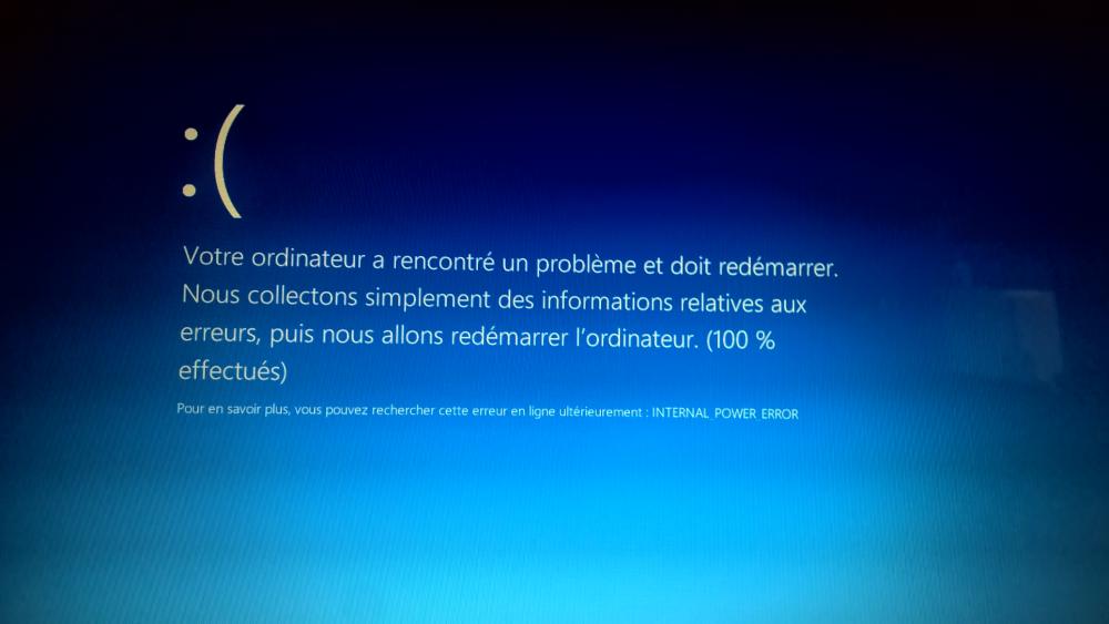

Jeremya Posté(e) le 13 août 2016 Posté(e) le 13 août 2016 Bonsoir quel écran bleu rencontres-tu? 1) 2) 3) 4) En tout cas si tu à le même écran bleu que sur la 4ème photo l'erreur "INTERNAL_POWER_ERROR" le souci vient d’un programme qui a installé un pilote incompatible !
Yves B. Posté(e) le 13 août 2016 Auteur Posté(e) le 13 août 2016 Bonsoir Jeremya, Semblable au premier, mais avec le message suivant: PAGE FAULT IN NONPAGED AREA Et, l'ordinateur n'a jamais redémarré, ça faisait un gros cinq minutes que la cueillette de données avait atteint 100%. Après que je l'eut redémarré, tout est revenu après une brève hésitation. As-tu une idée pour celui de ma fille ? Le BIOS s'est avéré être une bonne piste. Si tu as d'autres idées, je suis preneur ! Encore Merci et A+

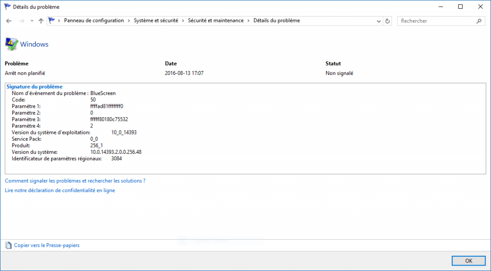

Yves B. Posté(e) le 13 août 2016 Auteur Posté(e) le 13 août 2016 Salut Jeremya, Voici le rapport du "Blue Screen".
Jeremya Posté(e) le 14 août 2016 Posté(e) le 14 août 2016 "PAGE_FAULT_IN_NONPAGED_AREA" à la base ça correspond à un problème matériel (défectueux) et là tout fonctionne sur ton PC ? Je doute que ça vienne de ça car l'erreur est apparu après la mise à jour de tes drivers et de ton bios, nous sommes d'accord?
