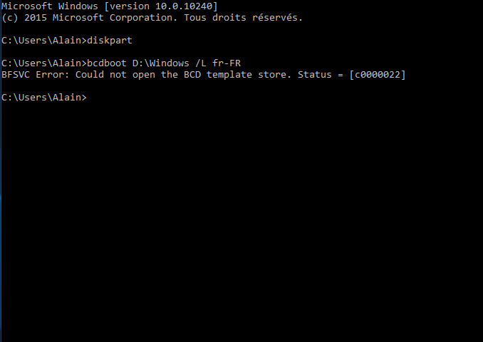

Le PoissonClown Posté(e) le 6 août 2016 Posté(e) le 6 août 2016 (modifié) Citation Bonjour, J'ai essayé par la méthode décrite dans votre message mais cela n'a rien donné (voir pièce jointe) J'ai également tenté l'intervention sur le registre en modifiant comme mentionné sur le tuto la valeur et là encore ça bloque toujours à 23% d'avancement de l'exécution de la mise à jour. j'ai également tout débranché en câble USB et même avant le début de l'exécution je me suis déconnecté d'INTERNET. Rien n'y fait. Ok, c'est un souci de droits. Voilà les commandes à entrer (modifier le c: si c'est pas la bonne lettre de lecteur) : attrib c:bootbcd -h -r -s del c:bootbcd bootrec /rebuildbcd Accepter l'installation en entrant la lettre "o" et valider. Citation Vous y croyez au déverrouillage de mon disque pour réussir cette mise à jour comme me l'a dit un responsable MICROSOFT? Merci en tout cas de vos réponse rapide. Salutations. Oui, c'est déjà arrivé pour la MAJ vers Windows 8, donc c'est fort possible. Bon courage ! Modifié le 6 août 2016 par Le PoissonClown
