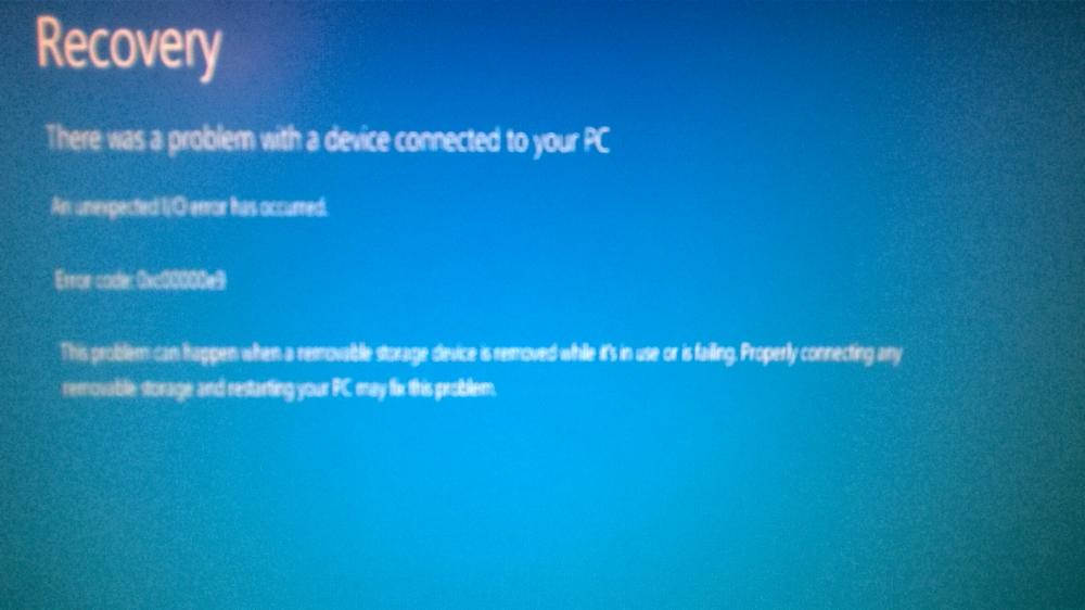

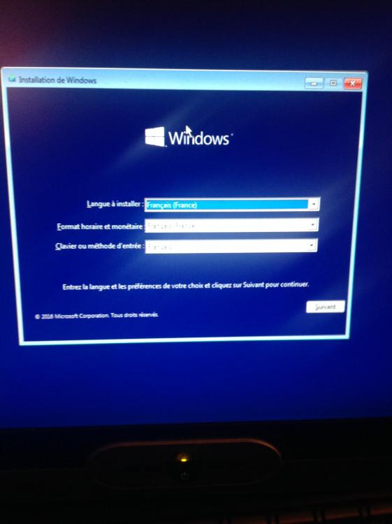

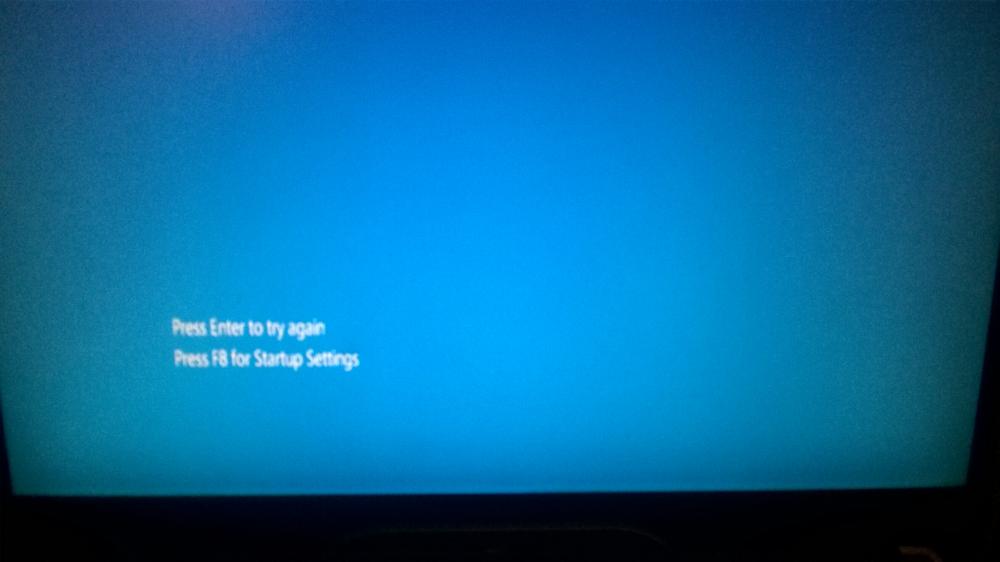

pams_95 Posté(e) le 7 août 2016 Auteur Share Posté(e) le 7 août 2016 looooool c'est bon sa a marché mais avec le dvd xDD, sa a boot sur le cd. cela me fait cette écran je n'ai pour l'instant rien touché, la premier photo est le bas de l'écran et la deuxième le haut Lien vers le commentaire
Duke Posté(e) le 7 août 2016 Share Posté(e) le 7 août 2016 Salut @pams_95, Ok, donc tu as essayé de booter sur un dvd et apparemment il y a un problème de ton lecteur dvd. Peux tu essayer de booter avec une clé USB (suffisamment grande - 8gb) que tu auras créer au préalable ? Lien vers le commentaire

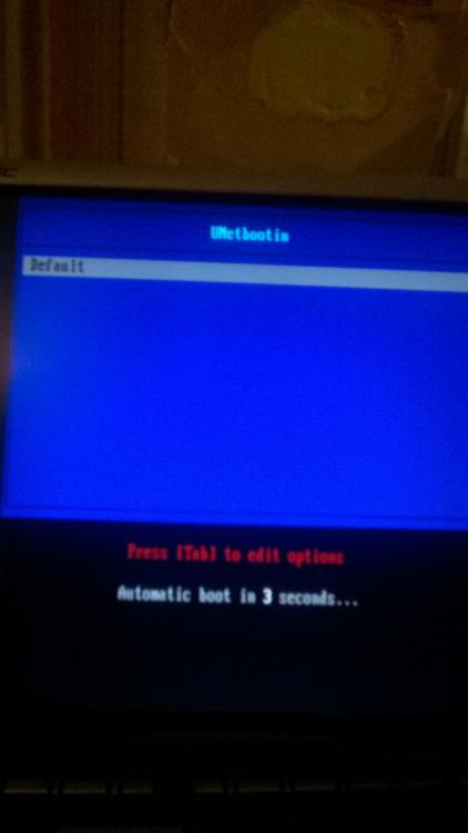

pams_95 Posté(e) le 7 août 2016 Auteur Share Posté(e) le 7 août 2016 @Duke he bien j'ai chercher comme un grand et je me suis rendu compte que cela marchait pas a cause de la veillesse de mon ordi et comme fixe, il ne faut pas mettre de fat32 mais un fat16 avec max 4gio de ram a peu près et une chance que windows 10 fasse 3.9 gio :p. Du coup sa se reformat, je vais mettre l'iso Lien vers le commentaire
Duke Posté(e) le 7 août 2016 Share Posté(e) le 7 août 2016 ...oui, j'ai cherché sur le net et je suis arrivé à la même réponse que toi Lien vers le commentaire
pams_95 Posté(e) le 7 août 2016 Auteur Share Posté(e) le 7 août 2016 j'ai un ecran avec un compte a rebourd qui recommence tous le temps Lien vers le commentaire
Duke Posté(e) le 7 août 2016 Share Posté(e) le 7 août 2016 Je vois que en rouge il est écrit : "Press [Tab] to edit option". As-tu essayer de presser la touche Tab (en haut à gauche sur ton clavier) ? Quelles sont les options proposées ? Lien vers le commentaire
pams_95 Posté(e) le 7 août 2016 Auteur Share Posté(e) le 7 août 2016 (modifié) oui il est écris une commande bizarre et quand je appuyée sur entrée cela ne marche toujours pas Connais tu une appli autre que unetbootin pour usb sur ubuntu Modifié le 7 août 2016 par pams_95 Lien vers le commentaire
Duke Posté(e) le 7 août 2016 Share Posté(e) le 7 août 2016 ...attend attend, tu as créer ta clé usb Windows 10 avec quel logiciel ? Il faut que tu créer une clé usb Windows 10 avec le logiciel Rufus en suivant ce tuto ! Je crois que ton problème viens de là. Lien vers le commentaire
