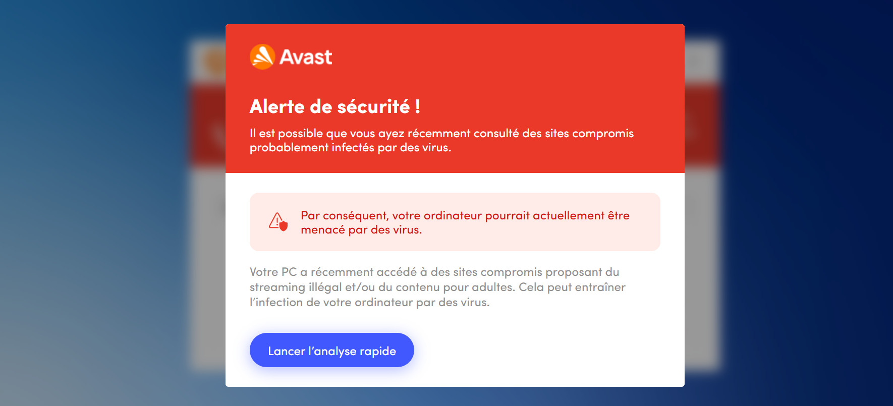

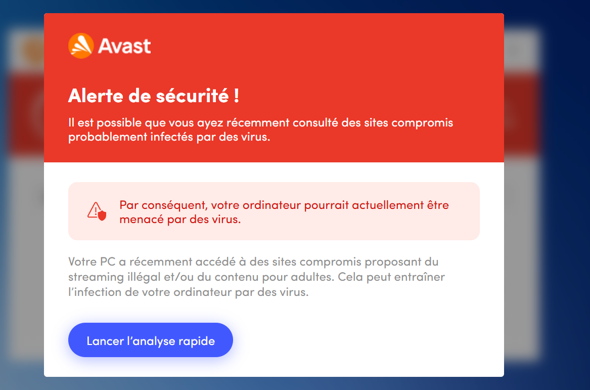

Je ne vois plus mon sujet envoyé avant hier

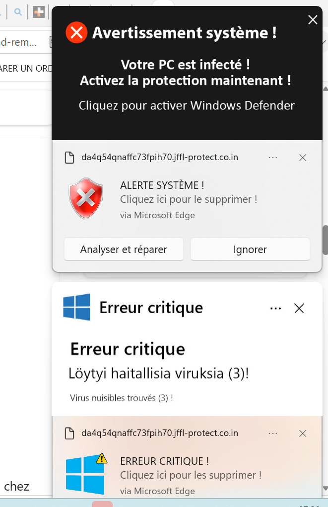

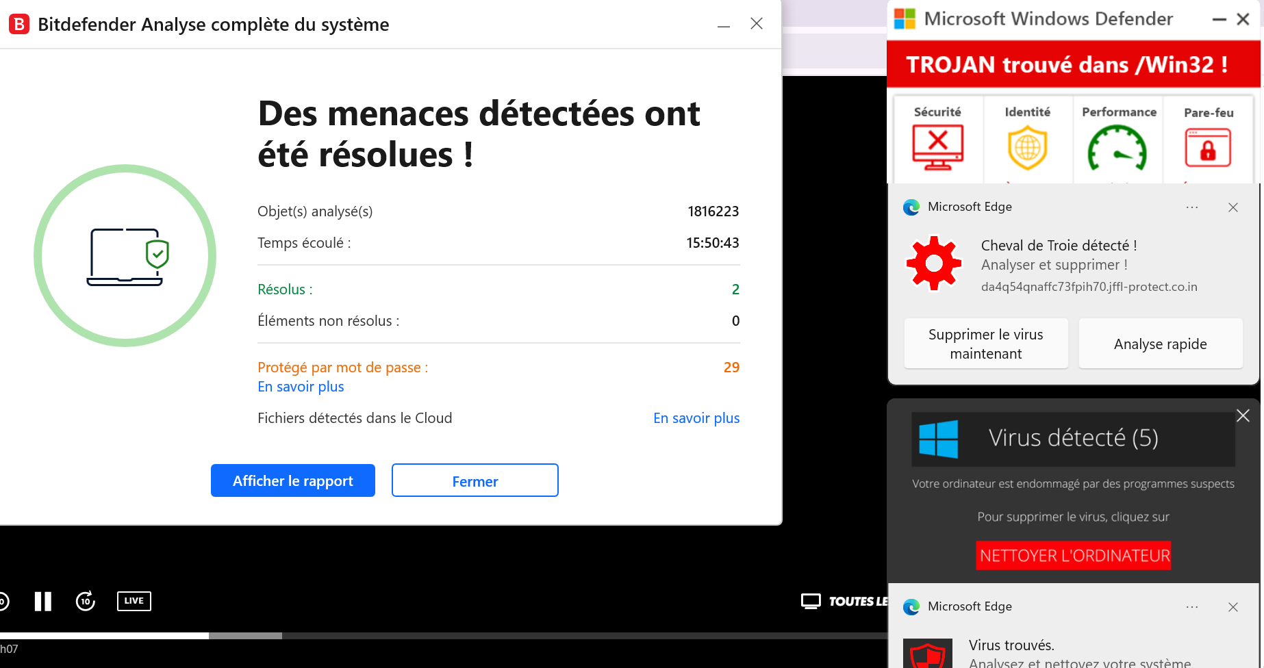

depuis 2 jours des messages apparaissent intempestivement avec un rytme indifférent mais pollue l'écran
puis a chaque fois que je les ferme un onglet s'ouvre dans edge (même si Edge est fermé Edge s'ouvre et un
fenêtre Avast désinfection s'affiche  c'est saoulant.........
Et ce malgré après avoir utilisé Bitdenfender et Ccleaner 7
merci de votre aide

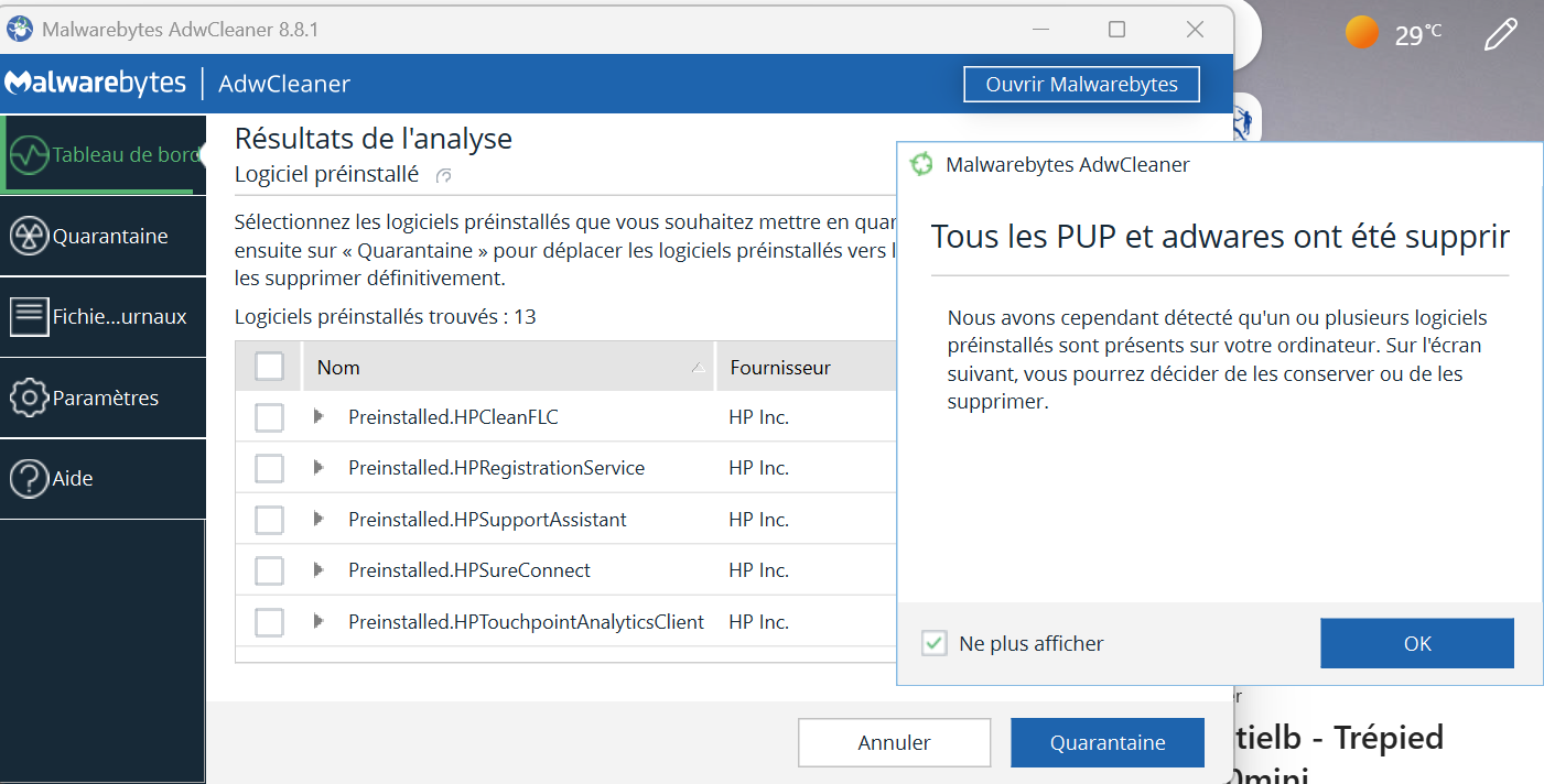

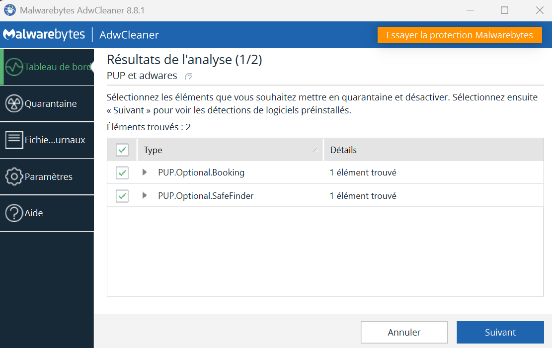

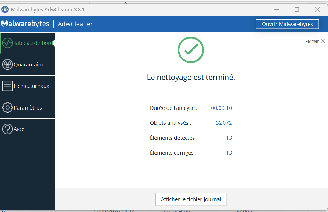

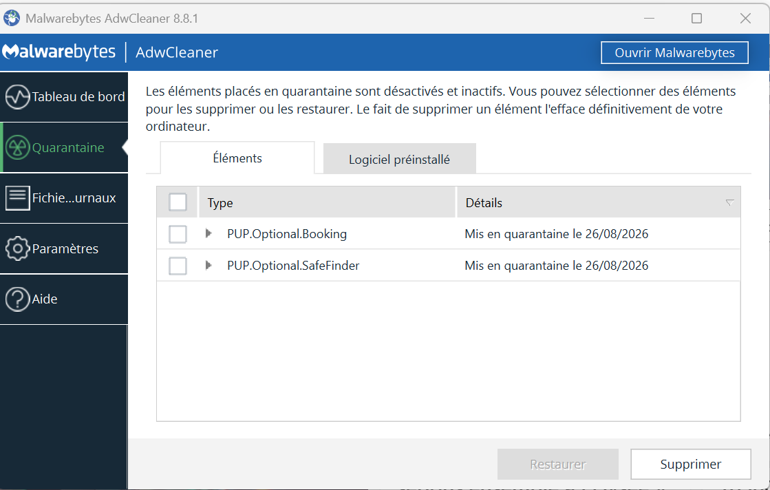

Bonjour
Cliquez sur suivant pour continuez.
Si vous le voulez, désinstallez les logiciels préinstalles détectés.
Redémarrez le PC et dites s'il y a du mieux.

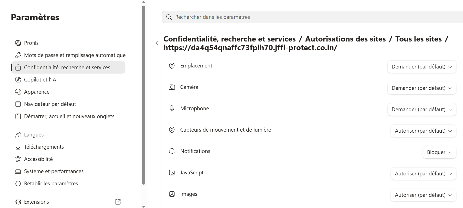

Ok.

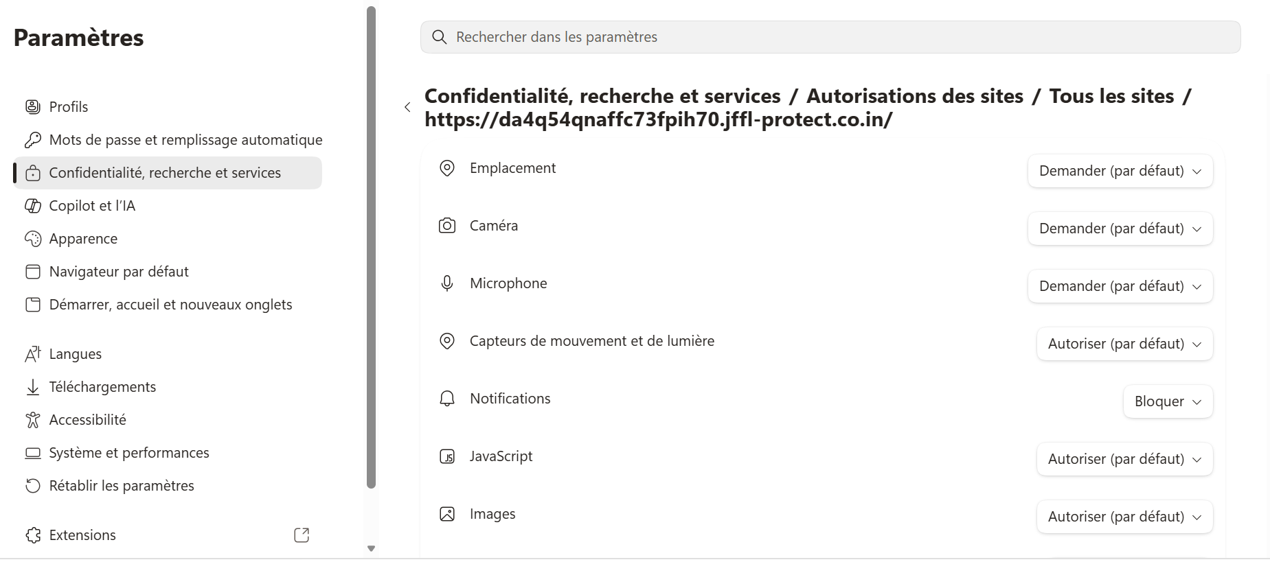

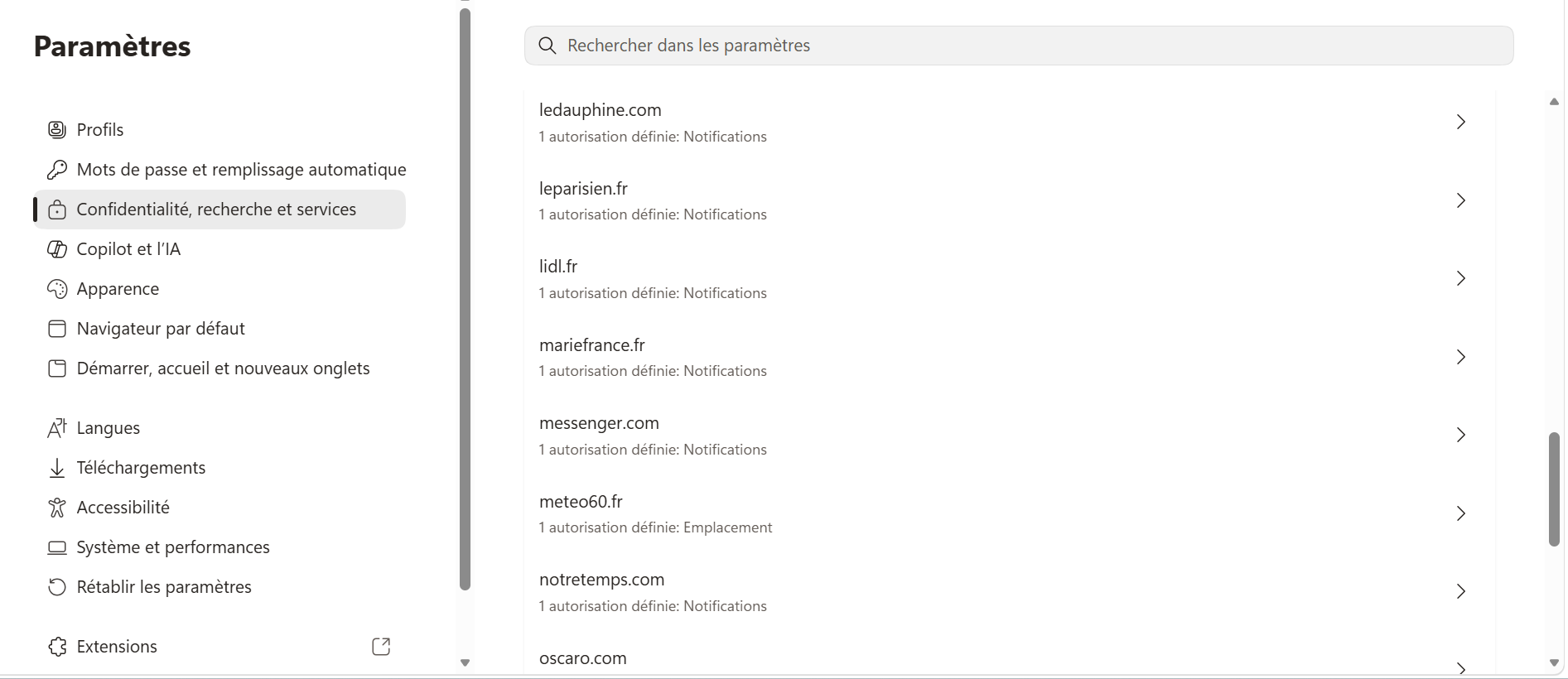

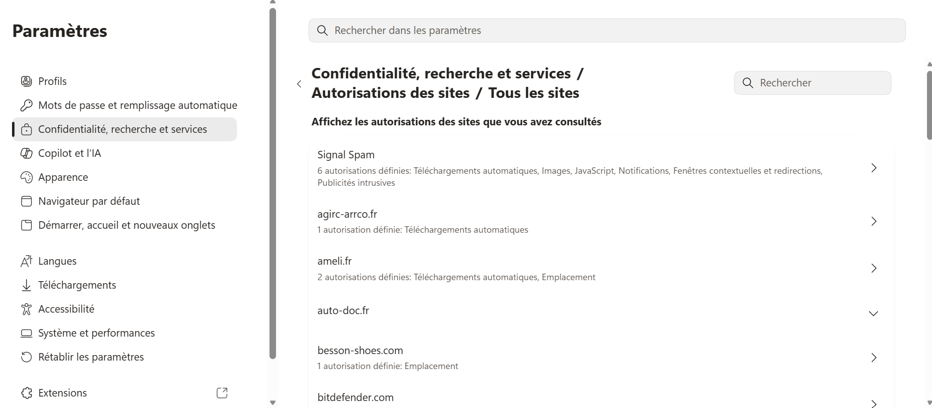

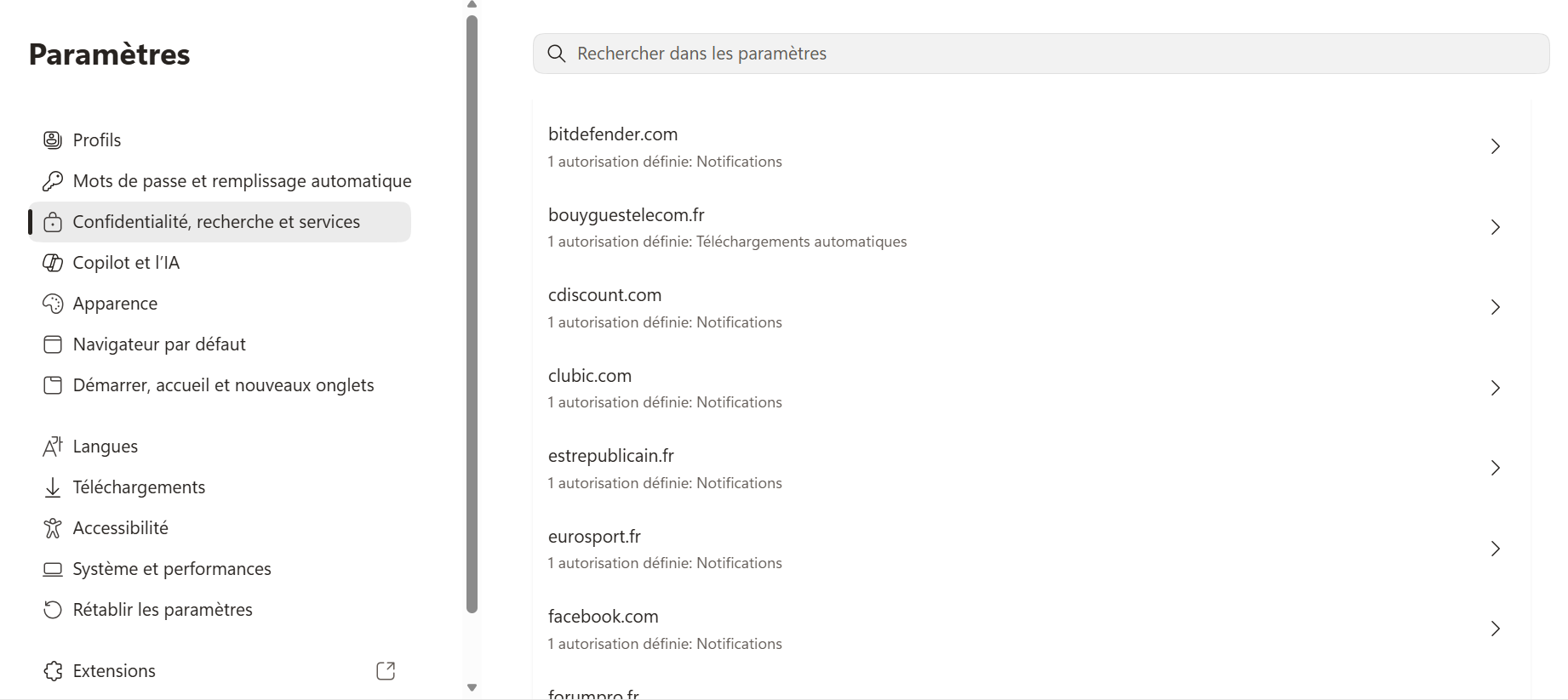

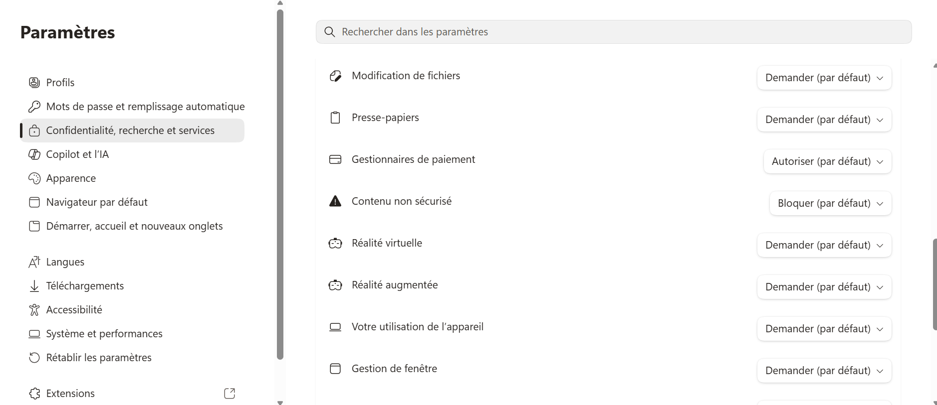

Lancez Edge
Allez dans paramètres,notifications  ou tapez :   edge://settings/?search=notif  dans la barre d'adresse
en bas, allez dans   Envoi de notifications non autorisé  >>>> "ajouter un site"
tapez : protect.co.in puis ajouter
fermez edge
Donnez le résultat
Par ailleurs je viens de recevoir de Bitdefender ce message et viens defaire la manip à priori c'est bon
C'est quasi la même manip que vous me donnez ? non

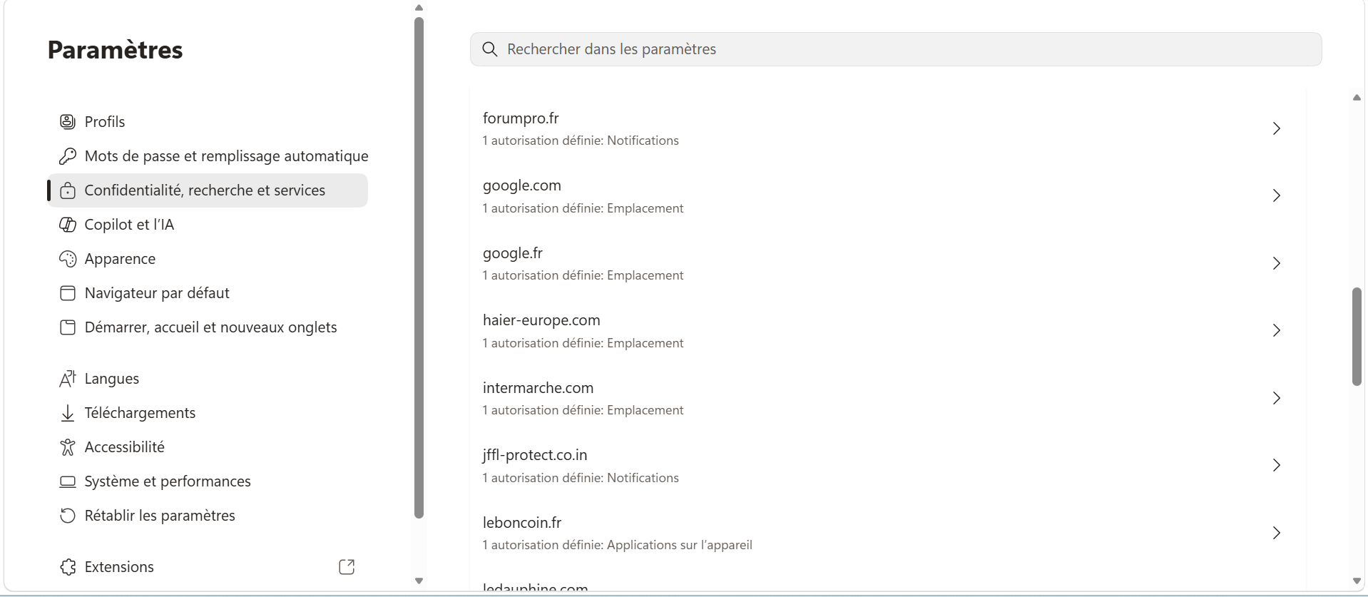

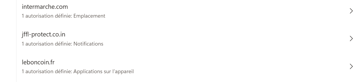

le 2eme .co.in dois je le bloquer ?
peut on supprimer de cette liste les ou le site(s) en question ?
"Bonjour Bogdan,
ci joint les manip fourni pour annuler  les notifs de :

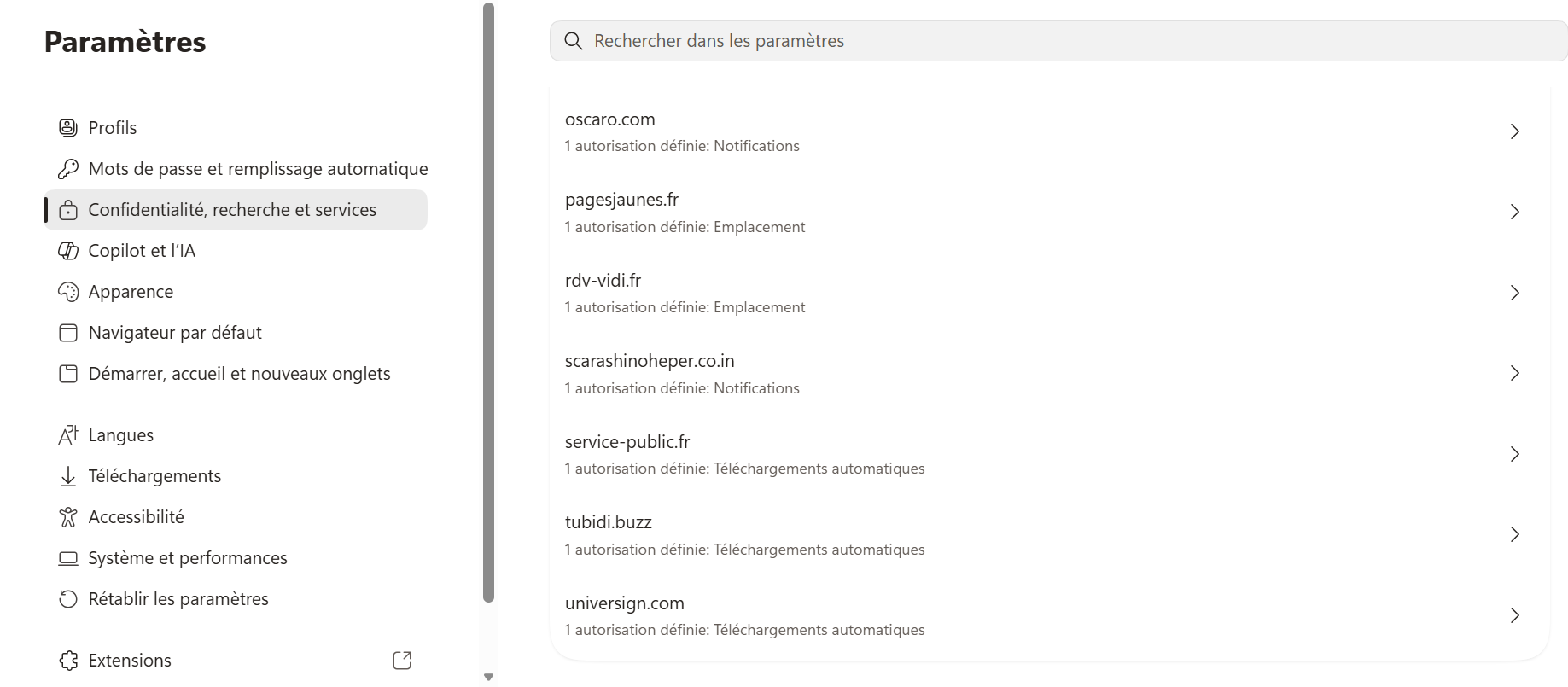

jffl-protect.co.in la notification était sur Autoriser et je l’ai bloqué    et là à priori cela fonctionne, plus de notifications et plus d’ouverture sur Edge d’onglet automatiques intempestifs.
On peut supprimer de la liste des sites ?
dans la même famille j’ai
scarashinoheper.co.in  il est aussi sur Autoriser dois-je  le bloquer aussi ?
donc à priori cela refonctionne correctement sans notification et onglet ouvert dans Edge

j\'ai appyer hier sur un mauvais choix sans doute et je me retouve avec un virus messages qui apparaissent sur l\'écran et quand on les ferme un page edge s\'ouvre

Merci pour la confirmation par Bit Defender.
il y a 6 minutes, Rondoudou17 a dit :
Oui,  vous pouvez le bloquer aussi.
Ainsi que d'autres du même genre s'ils se présentent un jour.
