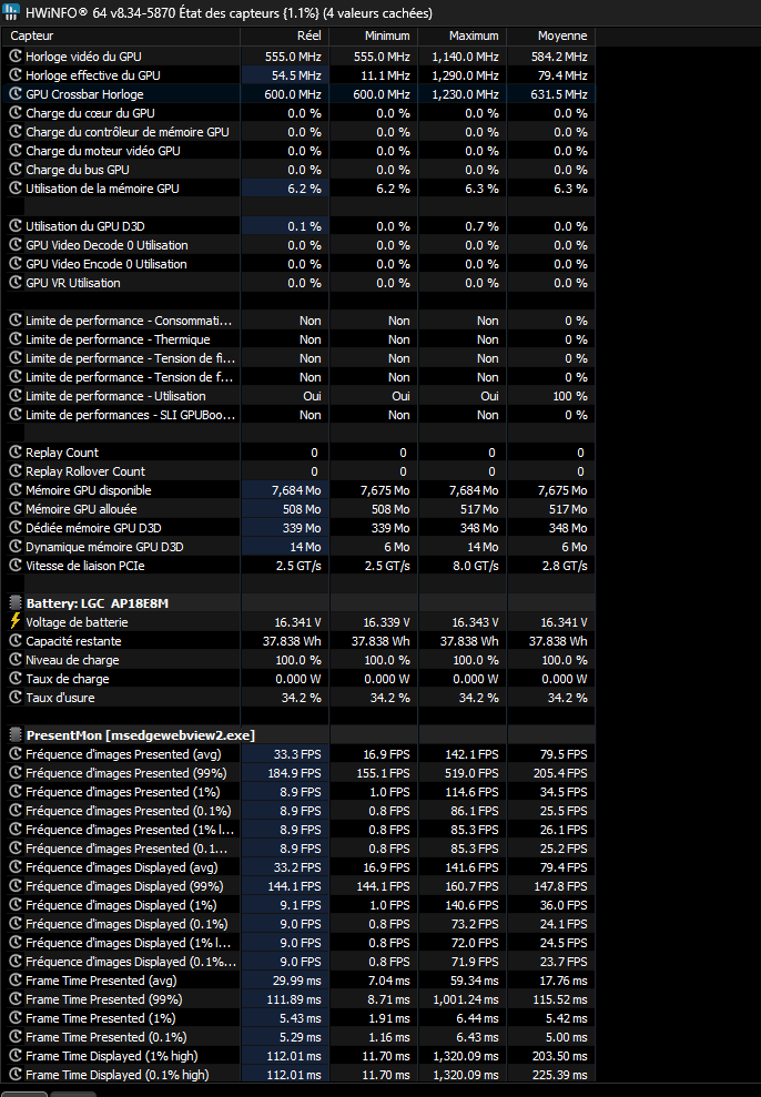

Tenter de mettre HWinfo ici :
https://sourceforge.net/projects/hwinfo/
lancer le programme et ensuite lancer une vidéo donnez nous le screen de HWinfo

Voilà comme demandé le HWINFO
Modifié par KcsGreg
il y a une heure, KcsGreg a dit :
Hello,
ce diag avec hwinfo, c'est lors d'une vidéo??
Si oui, il ne chauffe pas plus que cela en fait ...

Oui, c'est lors d'une vidéo le HWINFO
Il y a 7 heures, KcsGreg a dit :
c'est que votre pc ne chauffe pas vraiment pour dire ... c'est dans la norme pour un pc portable puissant et en période estival

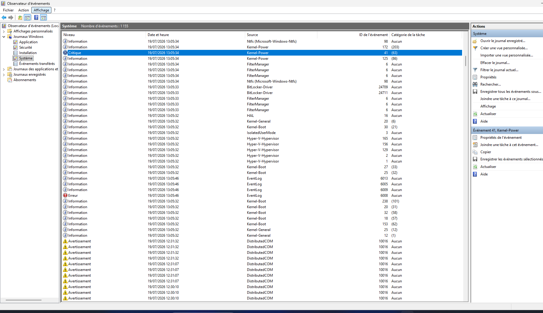

faite une purge de l'observateur d'évènements
effacer toute les listes...

Et bah l'erreur vient de se refaire en regardant une vidéo
c'est quand même un truc de fou cet erreur qu'on n'arrive même pas à la localiser

C'est possible qu'elle se mettent en securité ou que ses composant commence a se mettre a la masse ... Pour voir sont etat passer ceci :
avec HWinfo
chercher ceci :
wear level
avec HWinfo
chercher ceci :
wear level
beh ... mon jobs de technicien, je l'ai fait et je le fait encore ici en vous donnant des probabilité sérieuse, si c'est pas pc... Le pc est brancher a quoi ? Au secteur, et par quoi il est lié au secteur, par l'alimentation...
Je ne suis pas technicien
Donc la solution ont va la trouver j'en suis sûrs
votre batterie est a 34% donc grosso modo a moitier usé... Cela ne veut pas dire que c'est elle qui creer ses ennuis...
Maintenant je vois qu'elle est a 100% chargé, donc je présume que le pc est branché constamment au secteur... ?? Juste ou pas
