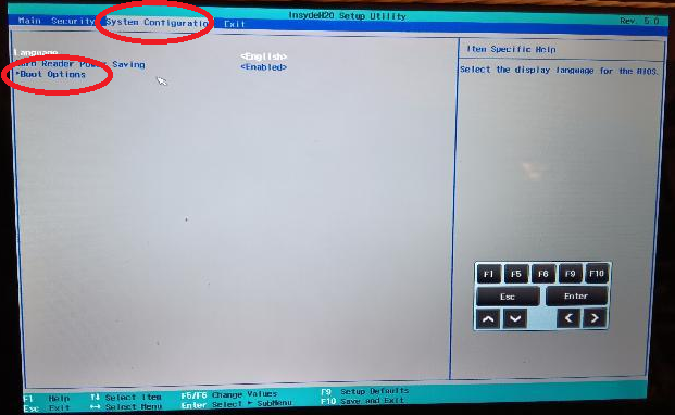

Tu peux donc accéder au BIOS
Tu as posté une photo des entrées du menu Main
Pourrais tu publier des photos des entrées des autres menus : Security System Configuration  pour visualiser l'ordre du boot. Dans quel onglet cet ordre est-il visible ?

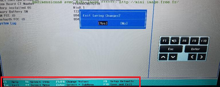

??? QUE VEUT DIRE    EXIT SAVING CHANGES    yes no   ???

Cet ordre doit être visible soit dans l'onglet security soit dans l'onglet System Configuration . Je pense qu'il l'est  dans l'onglet System Configuration, à toi de vérifier. Au sujet de cet onglet sur la photo je n'arrive pas à distinguer s'il s'agit d'un seul onglet System Configuration ou de deux : un onglet System et un onglet Configuration
Pour se déplacer entre les onglets et dans les entrées il faut utiliser ces touches du clavier :
Voir ci-dessous la partie encadrée en rouge pour se déplacer dans les menus et entrées du BIOS
Il y a 9 heures, 38jpc13 a dit :
EXIT SAVING CHANGES
Quitter le BIOS en Validant les éventuelles modifications = Yes
Quitter le BIOS en conservant les valeurs par défaut  =No

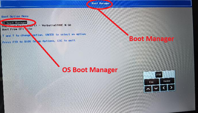

Le Boot Options est dans System Configuration
En sélectionnant l'entrée Boot Options
Tu arrives à cet écran du BIOS ?
Puis en sélectionnant l'entrée OS Boot Manager
Tu arrives à cet écran ?

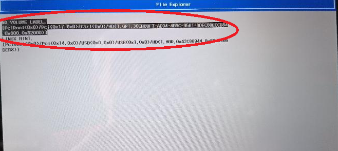

Dans cet écran comment comprendre  "NO VOLUME LABEL" Un avis de @Delta
Si j'ai bien suivi l'ordre de tes photos des écrans du BIOS en sélectionnant "NO VOLUME LABEL" cet écran s'affiche ?

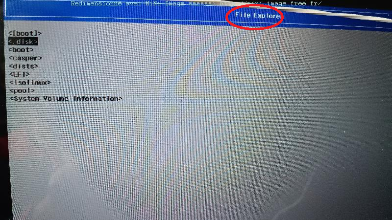

Dans l'écran du BIOS Boot Manager si tu sélectionnes l'entrée "Boot From EFI File" quel résultat ?

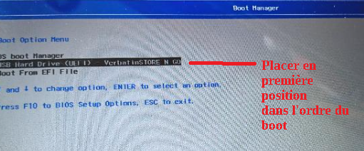

La clé USB apparait dans le menu de Boot ( écran Boot Manager ) et sur l'écran File Explorer, donc il doit être possible de démarrer dessus pour éventuellement réparer Windows.

pour BOOT MANAGER .. voir suite photos 1 à 5 VIA F9 :
SI choix BOOT MENAGER >>>> ça revient à la page bleue !
Si choix USB VERBATIM >>>>> boot device failed !
Voir photo 1 et 2 VIAF9 !
SI choix EFI FILE + VOLUME LABEL >>>>>> ça revient à la page bleue !
Photo N° 3 VIAF9
SI choix EFI FILE + LINUX MINT >>>>> nouveau menu puis page bleue !
Photos N° 4 et 5 VIA F9 .

@38jpc13
Il faudrait placer la clé USB en première position dans l'ordre du Boot pour démarrer sur celle-ci

OK , c'est pas possible de mettre USB en premier sur cet écran .
IL faut passer via F10 comme sur la photo N° 4 de F10 et là ça ne marche pas non plus !
