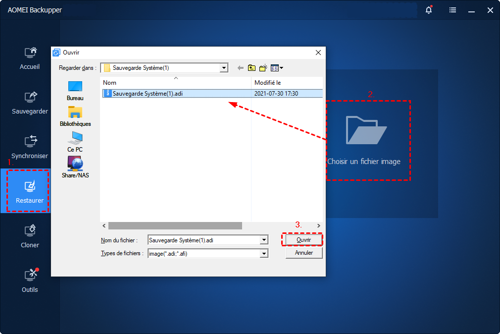

  • Image du disque dur : l'image de votre disque dur capturée avec AOMEI Backupper (Sauvegarder - Sauvegarde système) (et qui n'est pas du tout compatible avec Rufus).

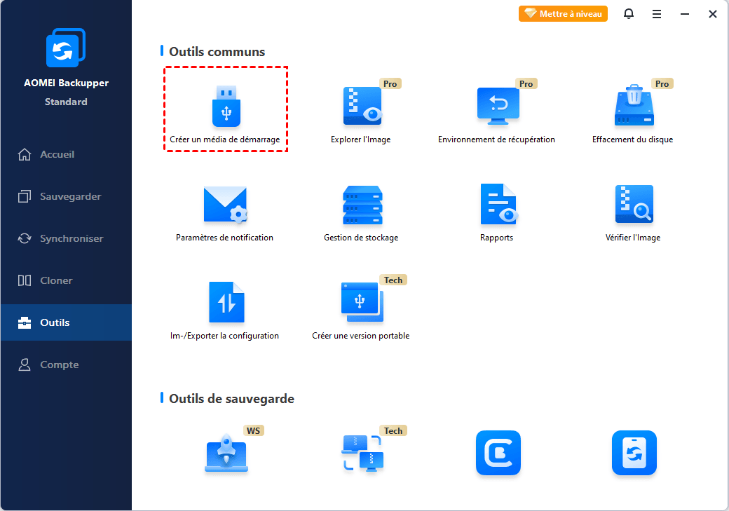

  • Image disque amorçable : l'image disque (historiquement CD-ROM/DVD) amorçable / bootable / de démarrage (Outils - Créer un média de démarrage) (qui est souvent au format .iso et compatible avec Rufus).
AOMEI Backupper capture votre image disque dans un fichier .adi, ce fichier contient une copie de vos données, et n'est pas l'image d'un système amorçable que l'on peut utiliser via Rufus. Sauvegardez cette image disque .adi dans un disque dur externe. Et lorsque vous en aurez besoin, vous démarrez votre ordinateur depuis votre clé USB de démarrage contenant AOMEI, vous allez dans l'option "Restaurer" et vous branchez le disque dur externe contenant votre sauvegarde pour pouvoir la sélectionner.

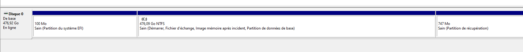

L'explication me parait claire, mais c'est moi qui doit bloquer sur quelque chose. je vais donc prendre un exemple de mon pc actuel dont la structure est la suivante :
1) Donc si je fais sauvegarde système, celui-ci va me créer un fichier .ADI, (que je sauvegarde sur disque externe), de l'ensemble de la structure ci-dessus ?
2) Ensuite je créé toujours avec AOmei un média de démarrage, il va certainement me demander une clé USB, pour mettre ce fichier (qui est donc un fichier .ISO) sur celle-ci ?
3) J'utilise rufus pour créé la clé de démarrage en demandant d'utiliser l'image .ISO créé avec Aomei à l'étape 2 ?, mais cela veut dire que le fichier iso doit aussi être copier sur mon disque pour ensuite que rufus aille chercher ce fichier ISO.

il y a 54 minutes, thys a dit :
Exactement.
Oui, de mémoire c'est ça. Même pas besoin d'enregistrer de fichier .iso pour Rufus, le logiciel d'AOMEI flashe l'outil de démarrage directement sur la clé USB.
il y a 56 minutes, thys a dit :
Je ne crois pas que le logiciel génère un fichier .iso ; il me semble qu'il fasse directement le job de Rufus, ce qui est encore plus simple. Mais si je me trompe, alors oui, c'est bien la procédure que vous décrivez.
