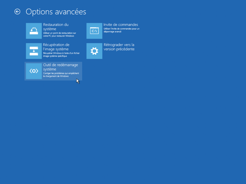

Le 28/07/2016 à 10:54, Le Crabe a dit :
Démarre ton PC sur [le CD d'installation] puis fais "Réparer l'ordinateur".
Ensuite Dépannage > Options avancées > Outils de redémarrage système.
En espérant que ça fonctionne mieux.
