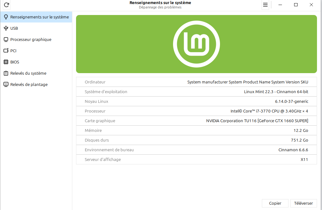

suite à la MAJ du kernel 6.17. il y a eu un problème au démarrage je reçois un message (panik kernel)me disant que je dois rebooter. Au redémarrage je reviens à une précédente version 6.14.0-37-generic. Je voudrais supprimer la nouvelle version pour ne plus avoir de soucis. Merci

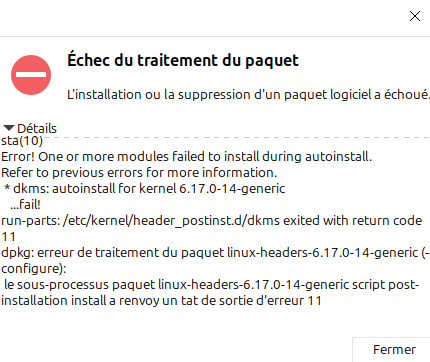

Je ne trouve plus de noyau 6.17 voici ce que j'obtiens :
sudo apt autoremove
Lecture des listes de paquets... Fait
Construction de l'arbre des dépendances... Fait
Lecture des informations d'état... Fait
0 mis à jour, 0 nouvellement installés, 0 à enlever et 0 non mis à jour.
1 partiellement installés ou enlevés.
Après cette opération, 0 o d'espace disque supplémentaires seront utilisés.
Paramétrage de linux-headers-6.17.0-14-generic (6.17.0-14.14~24.04.1) ...
/etc/kernel/header_postinst.d/dkms:
 * dkms: running auto installation service for kernel 6.17.0-14-generic
Sign command: /usr/bin/kmodsign
Signing key: /var/lib/shim-signed/mok/MOK.priv
Public certificate (MOK): /var/lib/shim-signed/mok/MOK.der
Building module:
Cleaning build area...
make -j8 KERNELRELEASE=6.17.0-14-generic KVER=6.17.0-14-generic...(bad exit stat
us: 2)
Error! Bad return status for module build on kernel: 6.17.0-14-generic (x86_64)
Consult /var/lib/dkms/broadcom-sta/6.30.223.271/build/make.log for more informat
ion.
dkms autoinstall on 6.17.0-14-generic/x86_64 succeeded for nvidia
dkms autoinstall on 6.17.0-14-generic/x86_64 failed for broadcom-sta(10)
Error! One or more modules failed to install during autoinstall.
Refer to previous errors for more information.
 * dkms: autoinstall for kernel 6.17.0-14-generic
   ...fail!
run-parts: /etc/kernel/header_postinst.d/dkms exited with return code 11
dpkg: erreur de traitement du paquet linux-headers-6.17.0-14-generic (--configur
e) :
 le sous-processus paquet linux-headers-6.17.0-14-generic script post-installati
on installé a renvoyé un état de sortie d'erreur 11
Des erreurs ont été rencontrées pendant l'exécution :
E: Sub-process /usr/bin/dpkg returned an error code (1)
  • Solution
il y a 4 minutes, liber a dit :
On voit clairement ce qui cloche.
On va essayer quelques choses, passe cette commande
sudo apt purge broadcom-sta-dkms
Si tu as toujours des problèmes, tu passes cette nouvelle commande
sudo dkms remove broadcom-sta/6.30.223.271 --all
Ensuite nous allons réparer les paquets cassés avec cette commande
sudo apt --fix-broken install
Et ensuite on va reconfigurer dpkg avec cette commande
sudo dpkg --configure -a
Ensuite grand nettoyage avec cette commande
sudo apt autoremove
Et normalement, l'erreur doit disparaitre.

Après
sudo apt autoremove
il n'y a plus de message d'erreur. Je me suis donc arrêté à cette ligne de commande:
Alors perso, je passerai la commande pour réparer les paquets cassés si nécessaire et je reconfigurerais dpkg si nécessaire également.
Même en passant ces commandes, si le système n'en n'a pas besoin, tu ne risques rien de le faire.
