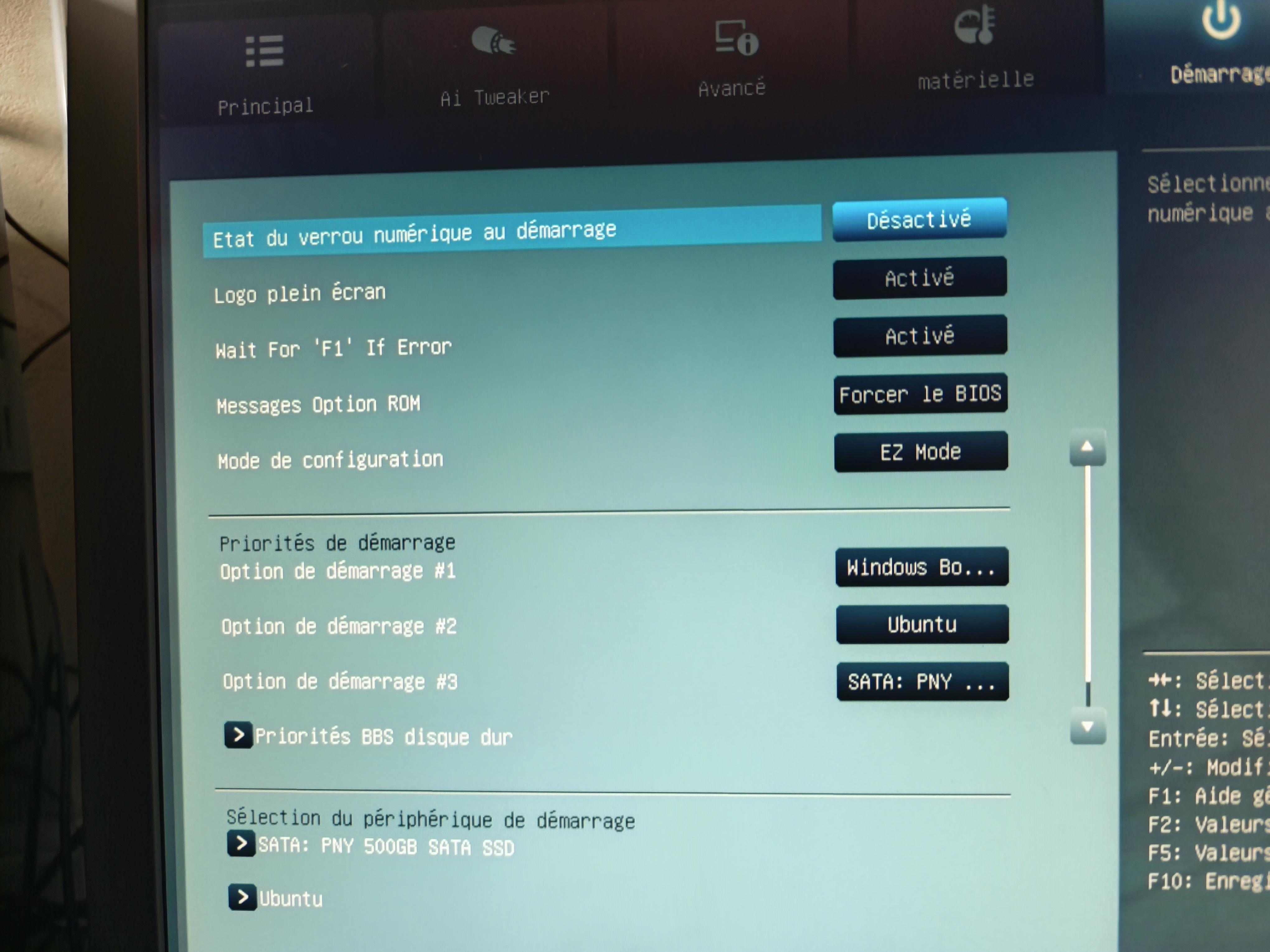

pat12960 Posted December 17, 2025 Posted December 17, 2025 Bonjour, trouvant très lent mon vieux PC (config joint) j'ai installé (après conseils, ayant un niveau en informatique très faible… ) un SSD (PNY - CS900 SATA - SSD interne - 2,5" - 500GB) sur lequel j'ai installé (avec Rufus ) Linux Mint. je suis devant un problème de carte graphique : quand je veux mettre le pilote recommandé, le chargement se bloque au bout d'un moment et apparait l'avertissement d'erreur(fichier joint. je suis allé sur le cite Nvidia , chargé un drivers 470 pour Geforce GT 630 mais ca ne fonctionne pas. Peut-être existe il une autre marque de carte graphique qui ne poserait pas de problème???Peut -être une autre solution?? Par la suite, j'ai essayé de charger w11 (à l'aide de Rufus ) . Il commence à se dérouler jusqu'au choix de la partition et la , un autre problème: la partition est d'un type non reconnu(f.j.). j'ai bien un peu cherché des infos qui m'aideraient à avancer mais mon faible niveau en informatique m'a vite bloqué .... Merci pour votre retour Ma config.pdf pb mint nvidia.pdf pb w11 et linux mint.pdf
Tulburite Posted December 17, 2025 Posted December 17, 2025 Bonjour, Pour commencer, as-tu désactivé Secure Boot quand tu as installé Linux Mint. Même si Linux gère bien cet aspect, tu as du matériel qui n'est pas de première fraicheur et quelques fois, ça pose quelques problèmes
pat12960 Posted December 18, 2025 Author Posted December 18, 2025 bonjour, Merci , pour le retour, le secure boot est bien désactivé.
Tulburite Posted December 18, 2025 Posted December 18, 2025 (edited) Bonjour, Linux gère mieux les cartes graphiques AMD avec les drivers maison en natif, par contre si tu as une carte Nvidia, ce qui est ton cas, tu ne devrais pas y avoir de problème avec le pilote de chez Nvidia et ton message d'erreur n'est pas conventionnel. On va y aller étape par étape, comment as-tu téléchargé ta distribution Linux, et ou l'as-tu téléchargée ? Une fois l'ISO téléchargé, as-tu contrôlé le SHA256, c'est très important pour savoir si ton image n'est pas corrompue. Mais avant tout chose, tu es en BIOS hérité ou tu es en UEFI, et comment est la table de partition, en mode MBR ou en GPT ? Je pense avoir un début de réponse, tu es en mode BIOS, si tu peux me le confirmer et en plus que tu es en MBR, tu ne vas pas pouvoir installer une distribution Linux sur le même disque dur /ssd que Windows, car tu es limité avec le nombre de partitions sur ton support (4), et comme Windows en créer 3 au minimum, et que Linux 2, ce ne sera pas possible. Edited December 18, 2025 by Tulburite
