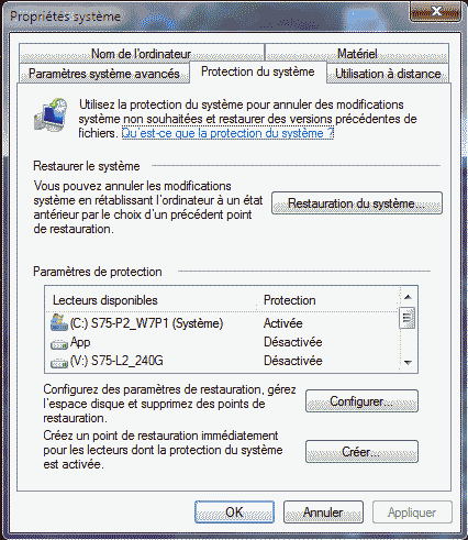

EBonjour,
La capture jointe n'est là que pour bien préciser le problème.
La "Protection du système" est actuellement désactivée et je n'arrive pas à la réactiver. Initialement j'avais deux disques activés. Je n'ai pas compris pourquoi j'en avais  deux … J'ai désactivé et plus moyen de réactiver.
Si pas de solution propre à ce pb je tenterai une restauration de sauvegarde.
Merci d'avance

Donc en sélectionnant le disque sur lequel vous voulez activer la fonction "protection du système" puis en cliquant sur configurer il est impossible de l'activer ?
Copie écran si dessus : En sélectionnant le disque D puis en cliquant sur le bouton "Configurer" la fenêtre "Protection du système pour D" s'ouvre et je peux activer la protection du système.
Pouvez vous agir de la même façon, à défaut y-a-t-il un message d'erreur ou des "boutons grisés "
donc inactifs ?
