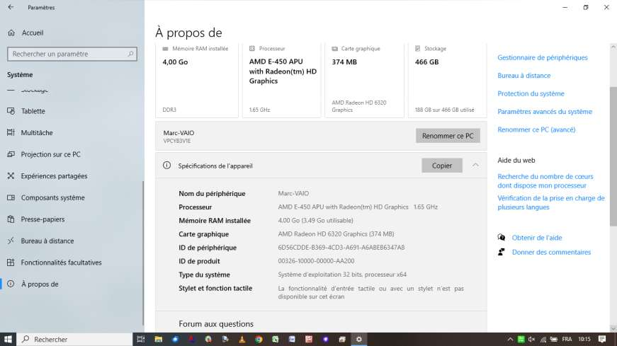

marcgautier1 Posté(e) le 16 novembre 2025 Auteur Posté(e) le 16 novembre 2025 Merci pour votre intérêt. Voici une copie d'écran. Cdlt.
KRISTOBAL Posté(e) le 16 novembre 2025 Posté(e) le 16 novembre 2025 @marcgautier1 Ton processeur est bien compatible 64 bits, mais compte tenu de son ancienneté ( plus de 10 ans ) et malgré sa compatibilité 64 bits je ne pense pas ( à vérifier) qu'il prenne en charge l’instruction POPCNT indispensable pour espérer pouvoir migrer vers Windows 11, voir ce tuto : Pourquoi Windows 11 24H2 ne pourra être utilisé sur certains ordinateurs (POPCNT obligatoire) ? Kristobal 1
