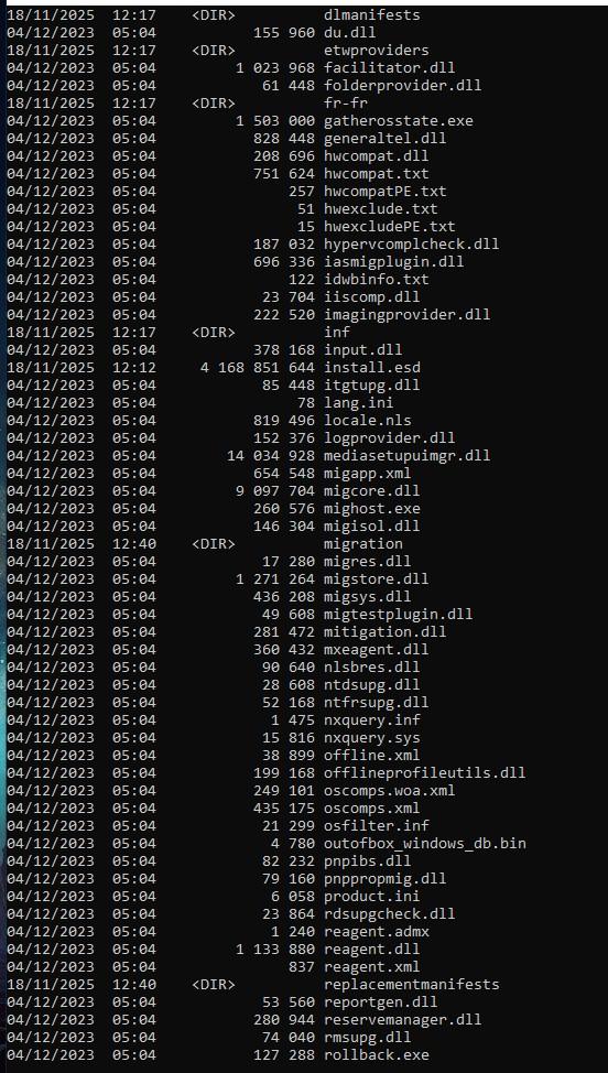

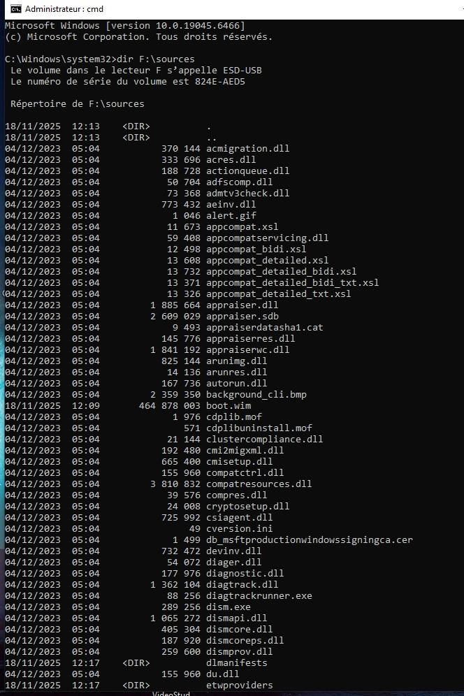

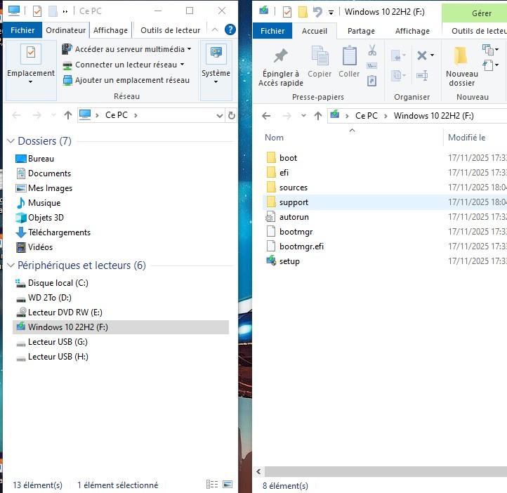

Oui elle est en F. Ci-joint copie dossier et ce qu'il y a dedans.
Pour info, j'ai réussi à faire une clé bootable (en USB 2.0) à partir du PC portable, ou la même version de Windows est installée.

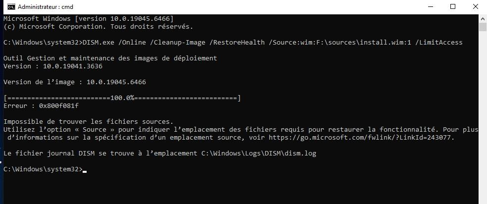

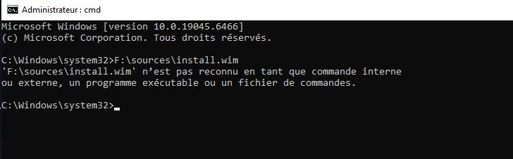

re faite la même command que précédemment
Bonjour. J'ai refait cette commande avec la clé bootable que j'ai faite :
DISM.exe /Online /Cleanup-Image /RestoreHealth /Source:wim:F:\sources\install.wim:1 /LimitAccess
Le résultat est le même.

hello,
cela ne sent pas très bon !!!
vas peut être falloir re passer par l'install

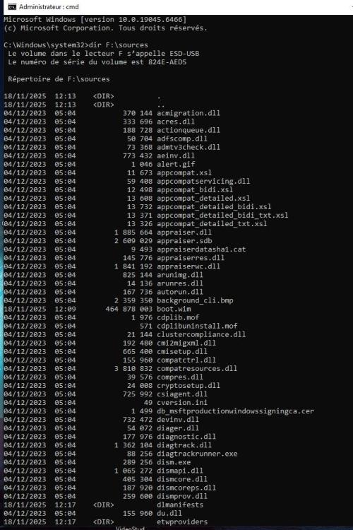

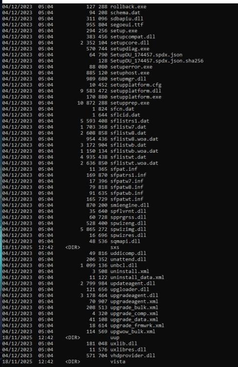

Résultat en 4 parties. Je suis sur la clé USB que j'ai faite moi-même, mais j'ai aussi l'autre (windows) que vous m'aviez fait télécharger, mais je pense que c'est le même.
Il y a 5 heures, fred91 a dit :

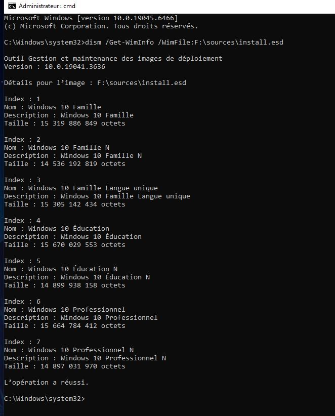

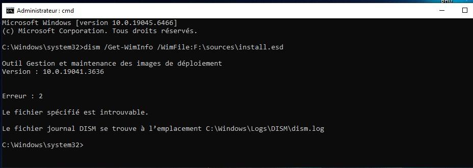

nous somme sur un fichier install.esd
copier coller cette command
dism /Get-WimInfo /WimFile:F:\sources\install.esd
il y a 6 minutes, fred91 a dit :
C'est une version famille.

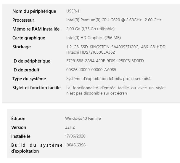

pour créer cette clé usb, il a fallut un pc! Ce pc est de nature famille ou pro ?
Indice reçu de @Yves B.
Ca tombe bien car j'ai encore ce PC chez moi, (il marche très bien), j'ai donc pu vous faire une copie de ses paramètres système, c'est bien Windows 10 Famille.
Il y a 3 heures, fred91 a dit :
le fait qu'il refuse toute command Dos etc. C'est pas clean !!!!
