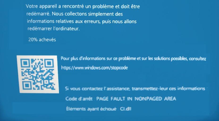

J'ai un BSOD tous les 2 jours, le soir, dû à cl.dll, qui éteint et redémarre intempestivement mon ordinateur, ceci depuis que j'ai cet ordi, soit janvier 2025. (voir image)

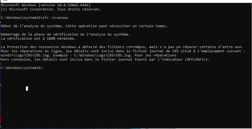

J'ai  fait un sfc /scannow qui me dit qu'il a détecté des fichiers corrompus mais qu'il n'a pu réparer certains d'entre eux. (voir image)
Le sfc scannow m'informe qu'il a fait un rapport qu'il a mis dans C/Windows/Logs/CBS/CBS.log, je l'ai ouvert (voir fichier bloc-notes).
A mon niveau, je ne peux pas aller plus loin.

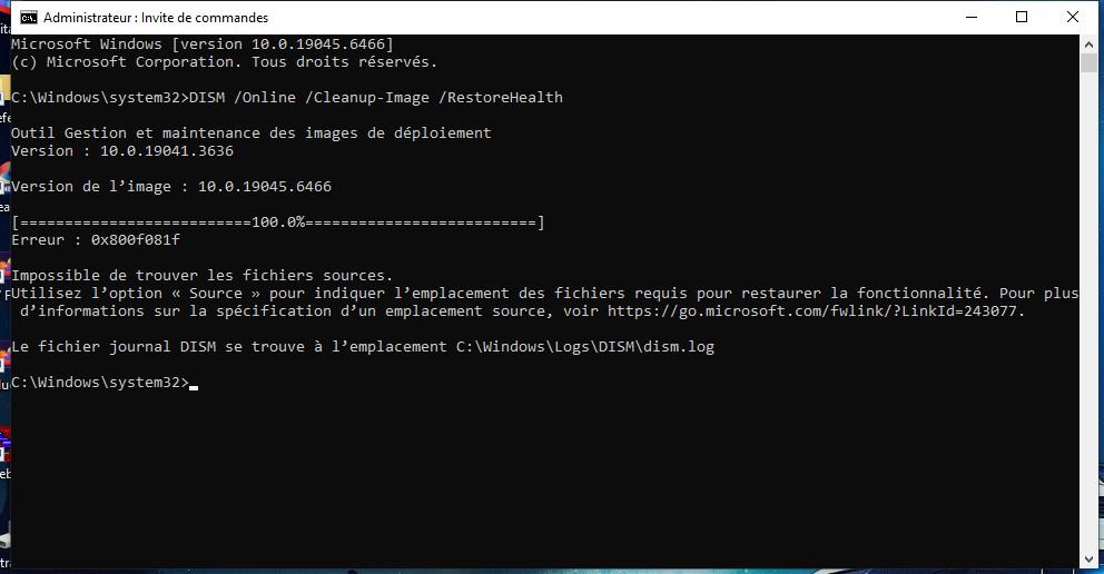

Et voici le fichier journal DISM généré à cette occasion dans  C:\Windows\Logs\DISM\dism.log
dism.log 61.98 Ko · 0 téléchargement

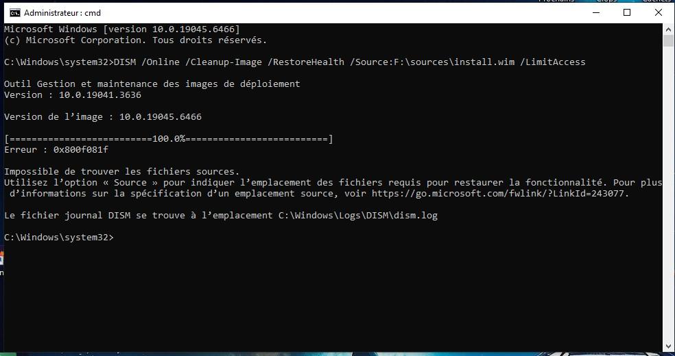

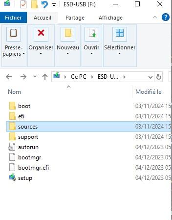

J'ai exécuté la commande en administrateur. Voir image. Il ne trouve pas le dossier source. Et pourtant, j'ai ouvert la clé USB, voir image, le dossier source est bien là, je l'ai ouvert, il contient plein de fichiers. Je ne comprends pas.

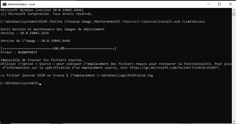

refaite la même manipe mais en tapant ceci car vous êtes en ESD et non en WIM :
DISM /Online /Cleanup-Image /RestoreHealth /Source:K:\sources\install.esd /LimitAccess
oubliez pas de bien relever la lettre de la clé et remplacer K par cette lettre

J'ai donc fait ce que vous avez demandé, et bien changé la lettre, F pour moi.
Apparemment, c'est pareil, c'est la localisation des fichiers "sources" qui lui pose problème. Il semble qu'il voudrait qu'on lui indique le chemin...
Ci-joint copie du nouvel écran cmd, et pour que vous ayez tout, le fichier log généré.
Merci
dism.log

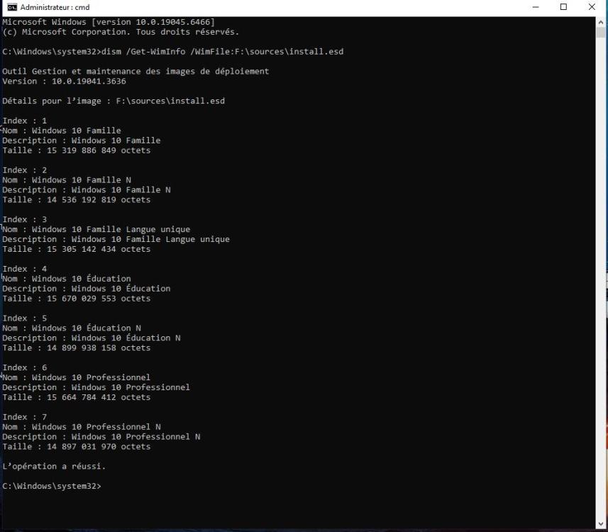

il y a 13 minutes, fred91 a dit :
Bonjour
La dernière manip se termine par ces mots : "L'opération a réussi". Peut-on considérer à ce stade que le problème est résolu ?
hello, non cette commande c'est pour m'indiquer les index.
les numéro 1 a 6 indique les versions de windows sur la clé usb.
vous devez me donner le numéro qui correspond a votre version de windows donc home ou entreprise ou pro etc
par exemple 6 si vous avez une pro

il y a 1 minute, fred91 a dit :
Édition    Windows 10 Famille
voici la command a mettre

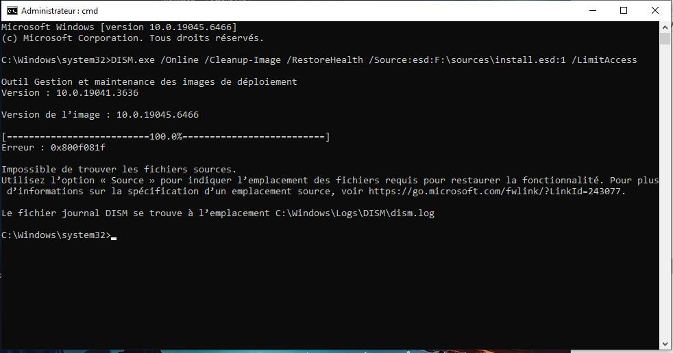

DISM.exe /Online /Cleanup-Image /RestoreHealth /Source:esd:F:\sources\install.esd:1 /LimitAccess
bien entendu si votre clé est encore en port (F)
il y a 6 minutes, fred91 a dit :
Il a l'air récalcitrant
Voici la dernière commande, et le log associé

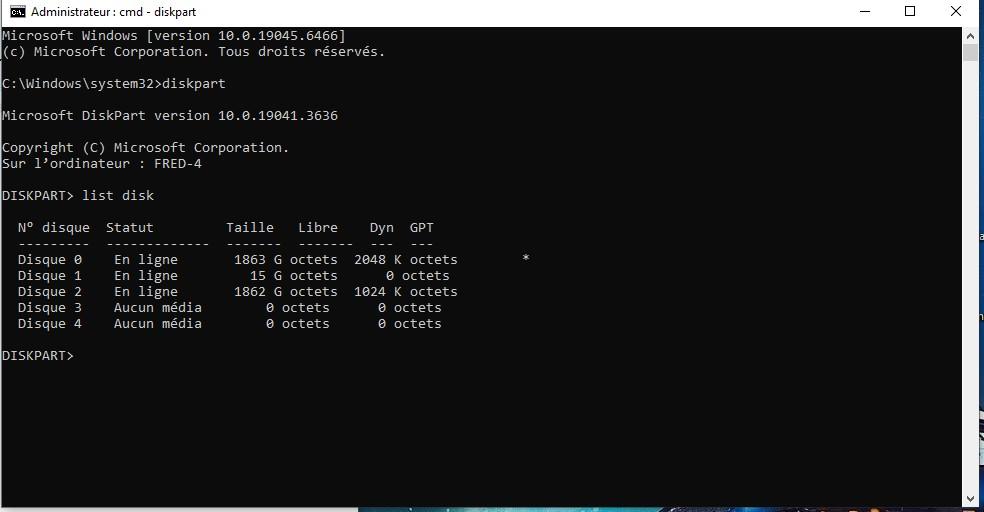

pour le schema partition et systeme de destination il me faudra un peut plus de renseignements a savoir faite la command
en cmd admin :
diskpart
ensuite list disk
vous aurez un genre comme ceci
faite une copie ecran

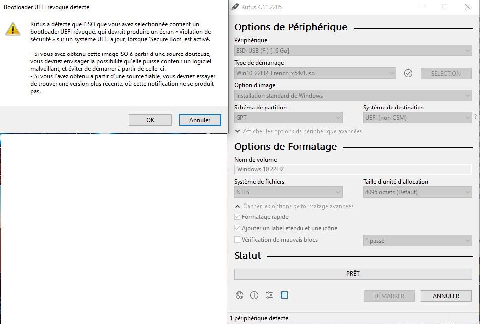

J'ai téléchargé l'iso de Windows, et Rufus. Je n'ai encore rien lancé. Si j'ai bien compris, Rufus va écraser le Windows qui est sur ma clé F (puisque c'est elle qui est indiquée en 1ère ligne ( ESD-USB (F:) [16 Go] ) pour en mettre un autre à la place (?), et à partir du nouveau Windows sur cette clé, vous allez essayer de réparer, c'est ça ?
Va-t-il effacer l'ancien Windows qui est sur la clé et mettre une nouvelle version à la place ? ou réparer l'ancien ? ou mettre une nouvelle version de Windows en plus sur la clé ?
J'attends votre réponse avant de lancer Rufus.

selon l'image vous etes en GPT
donc vous mettez a partition scheme GPT et systeme de destination UEFI (non CSM)
et vous lancer la procédure en cliquant sur démarrer.
une fois fait, vous me le dite
cliquer sur ok
si il faut on ira voir au bios pour désactivé le secure boot pas sûr qu'ont aie jusque la. C'est souvent pour les re installation que cela pourrait posé problème pas pour une réparation de corruption ou autre

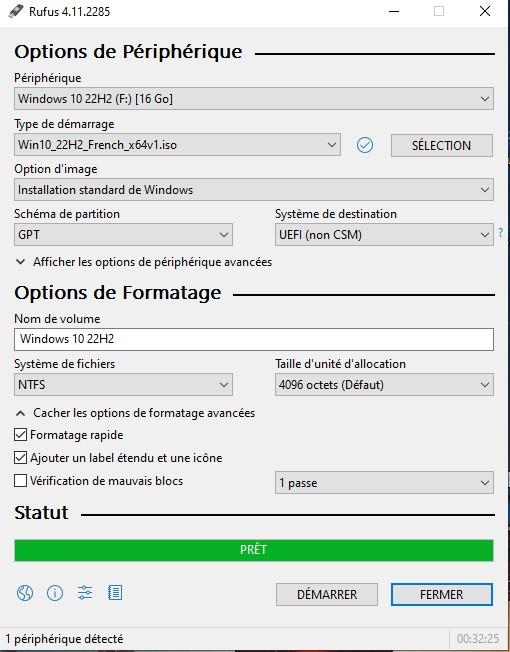

il y a 2 minutes, fred91 a dit :
Rufus a terminé. Il a ecrasé le windows qui était sur ma clé pour en mettre un nouveau.
c'est normal...
vous allez sur votre pc comme avant cette operation
vous refaite la commande pour voir cette page
et vous relancer une procédure tel ecris en bas si vous retrouver 10 famille ou home en 1
DISM.exe /Online /Cleanup-Image /RestoreHealth /Source:wim:F:\sources\install.wim:1 /LimitAccess
