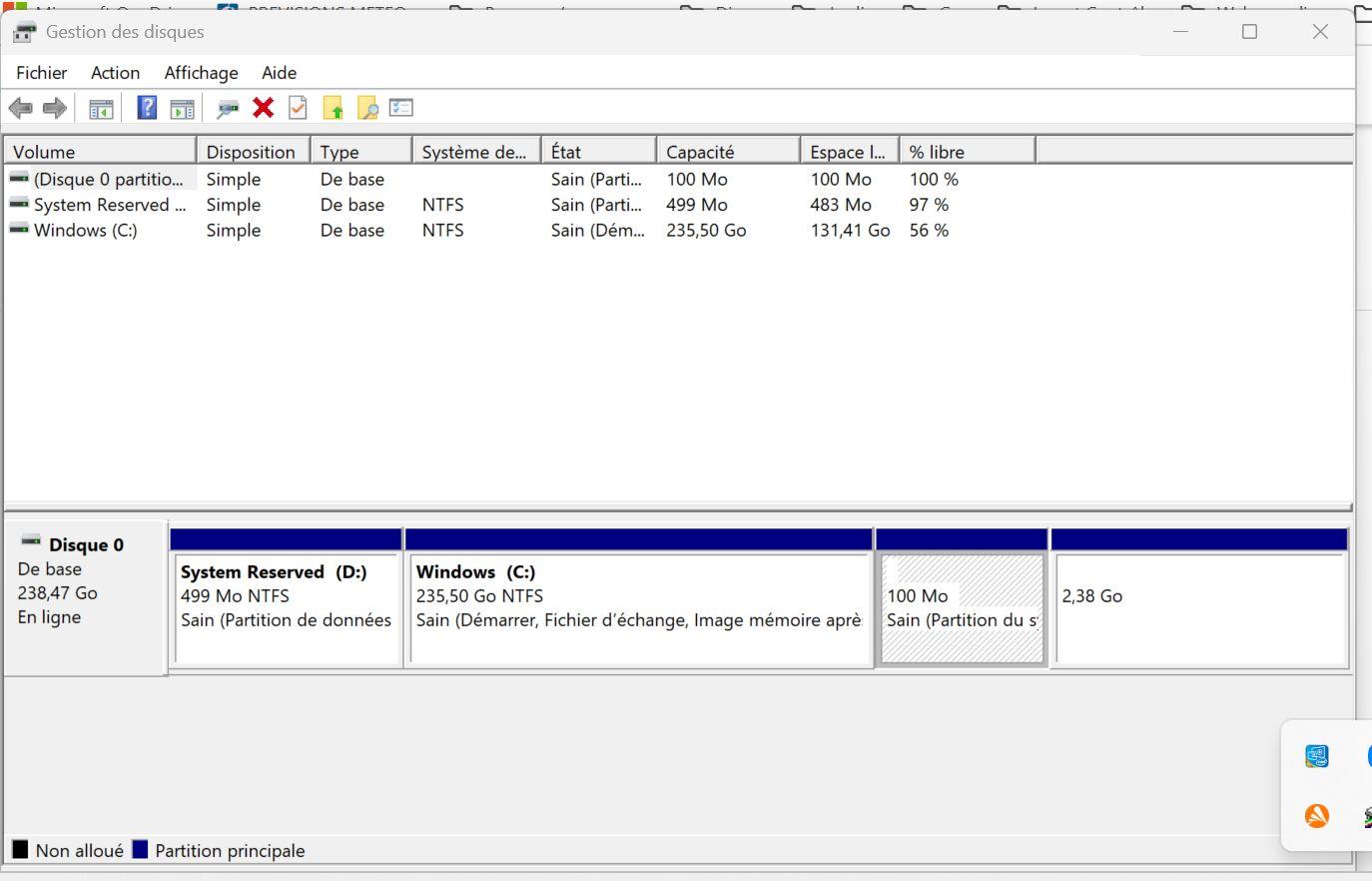

Guy Posté(e) le 10 novembre 2025 Auteur Posté(e) le 10 novembre 2025 NiNonBonjour Désolé tulburite ton message était passé dans les spams? Je te rappelle que je souhaite installer zorin 18 en dual boot avec w11 et que le plus grand espace libre de mon disque ne fait que 3Go. N'est il pas nécessaire de faire quelque chose sur le sujet? Style niubi? Merci

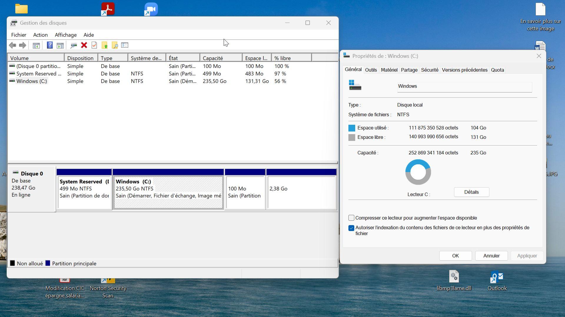

Tulburite Posté(e) le 10 novembre 2025 Posté(e) le 10 novembre 2025 Bonjour, Il y a 6 heures, Guy a dit : Je te rappelle que je souhaite installer zorin 18 en dual boot avec w11 et que le plus grand espace libre de mon disque ne fait que 3Go. Le 02/11/2025 à 19:33, Tulburite a dit : Ce message est très limpide selon moi. Tu as ton DD / SSD au format MBR avec certainement un BIOS Hérité et tu es limité à quatre partitions. Afin de pouvoir installer un Linux, tu dois passer ton DD /SSD en GPT et ton "BIOS" en UEFI. Et c'est pour ça que je t'ai demandé de passer ton BIOS en UEFI et la table de partition de MBR à GPT pour ne plus être embêté avec le nombre de partitions sur ton DD / SSD et de ne plus être limité. Merci de poster une capture d'écran de la gestion des disques sous Windows afin d'y voir plus clair.

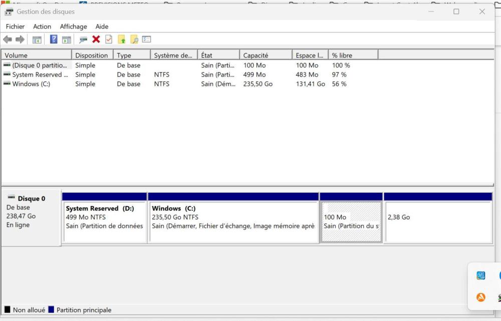

Guy Posté(e) le 10 novembre 2025 Auteur Posté(e) le 10 novembre 2025 voici comme demandé la copie décran de la gestion des disques
Tulburite Posté(e) le 10 novembre 2025 Posté(e) le 10 novembre 2025 Je ne vois pas ce que je veux, tu cliques sur affichage dans la gestion des disques.

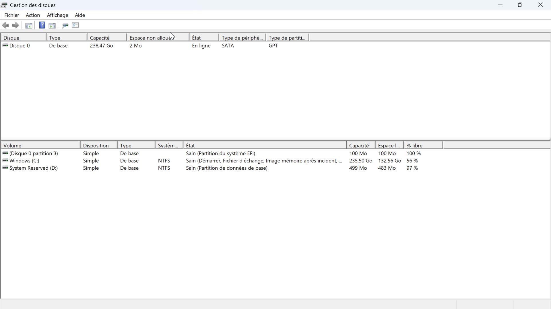

Guy Posté(e) le 10 novembre 2025 Auteur Posté(e) le 10 novembre 2025 voila j'espère que c'est ce que tu veux.

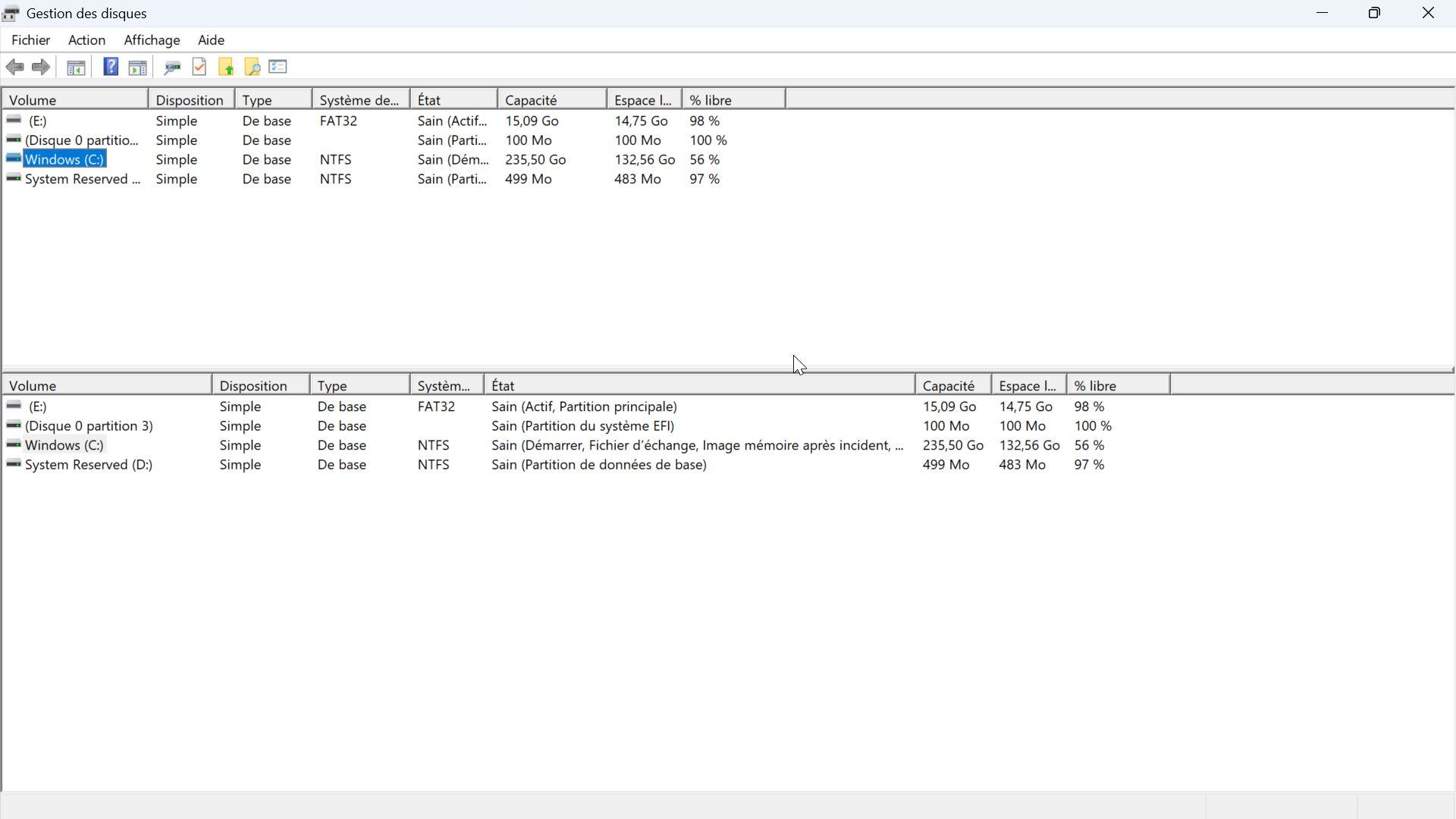

Tulburite Posté(e) le 10 novembre 2025 Posté(e) le 10 novembre 2025 Non, je ne vois toujours pas, mais tu cliques sur affichage et ensuite, haut, liste des disques

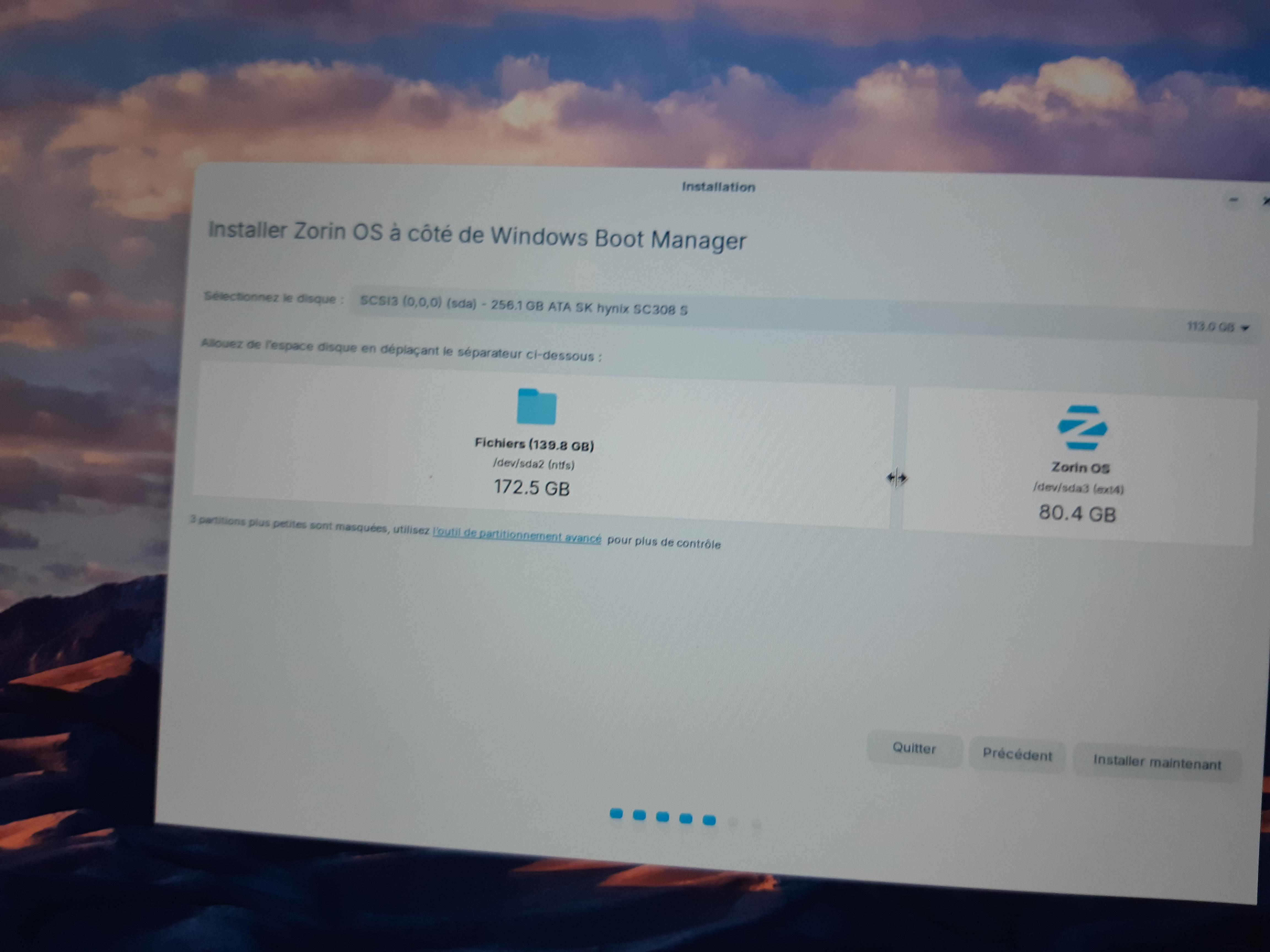

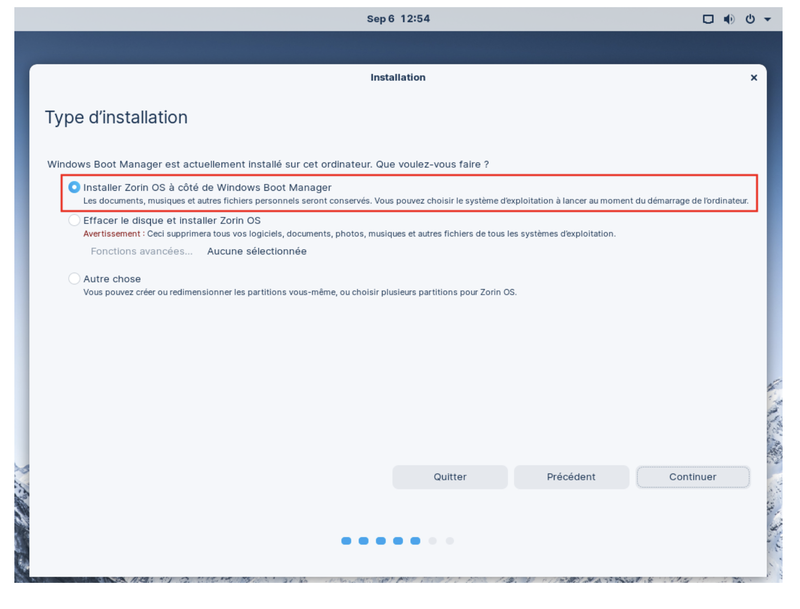

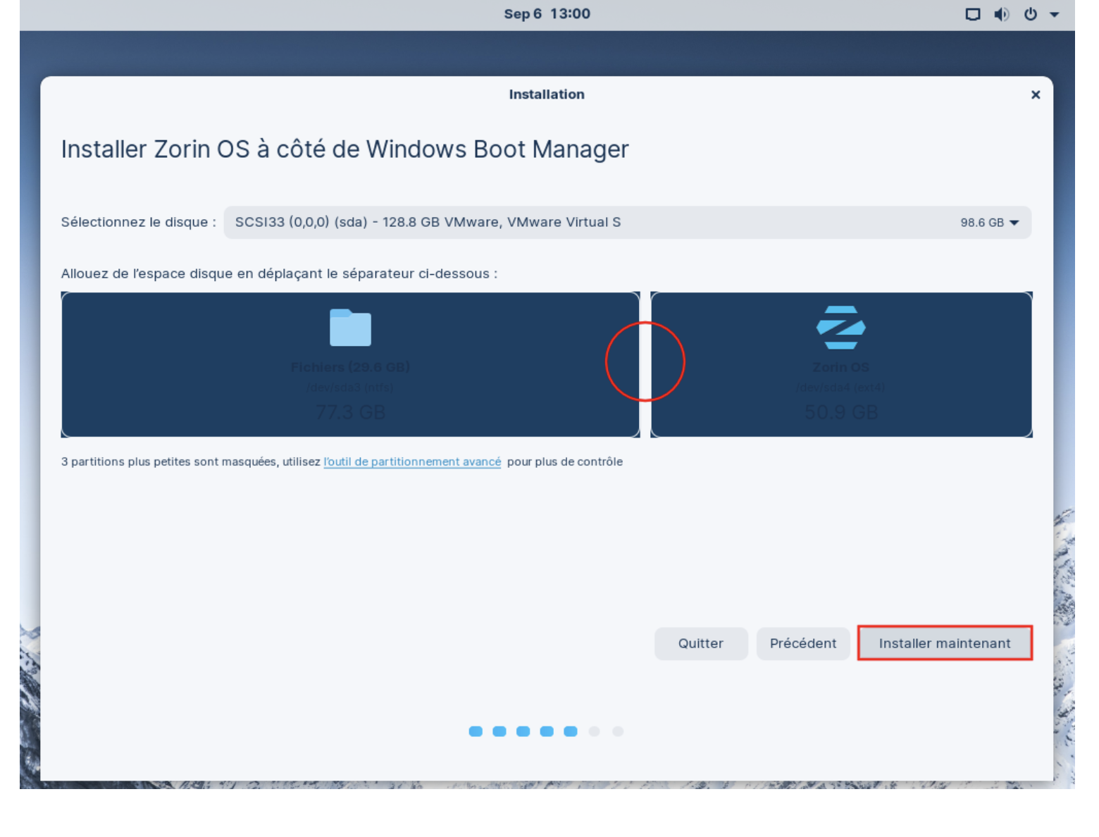

Tulburite Posté(e) le 11 novembre 2025 Posté(e) le 11 novembre 2025 (modifié) Bonjour, Ok, j'ai vu ce que je voulais voir et tu devrais pouvoir installer Zorin sans problème. Il ne faut pas partitionner ton DD / SSD depuis Windows, l'installateur de Zorin te permet d'installer Linux à côté de Windows, mais également d'allouer le nombre de Go que tu veux pour installer ta distribution (captures d'écran ci-dessous) : Est-ce le cas ? Modifié le 11 novembre 2025 par Tulburite
Guy Posté(e) le 12 novembre 2025 Auteur Posté(e) le 12 novembre 2025 je vais lancer linstallation et te dirai ça. -1 combien de GO je dois mettre à la partition pour un bon fonctionnement? -2 les fichiers que je ais créer dans le futur (open office calc etc) vont se mettre dans cette partition? merci
Tulburite Posté(e) le 12 novembre 2025 Posté(e) le 12 novembre 2025 il y a 7 minutes, Guy a dit : -1 combien de GO je dois mettre à la partition pour un bon fonctionnement? Tout dépend de ce que tu veux faire avec Zorin, si tu veux simplement tester ou si tu veux travailler avec. Si tu désires que tester, 40 Go devrait suffire en fonction des mises à jour futures, si tu désires travailler avec et faire du traitement de texte, traitement de photos etc, il te faudra beaucoup plus de place, compte 70 à 80 Go. il y a 13 minutes, Guy a dit : -2 les fichiers que je ais créer dans le futur (open office calc etc) vont se mettre dans cette partition? Oui, une fois Zorin installée, tu auras un "home" et tu auras les différents dossiers "documents", "photos", "vidéos", "téléchargements", etc.
Solution Tulburite Posté(e) le 12 novembre 2025 Solution Posté(e) le 12 novembre 2025 Perso, je suis ok. Comme signalé avant, si tu octroies 80 Go, ça veut dire que tu veux déjà l'utiliser pour autres choses que faire des tests.
