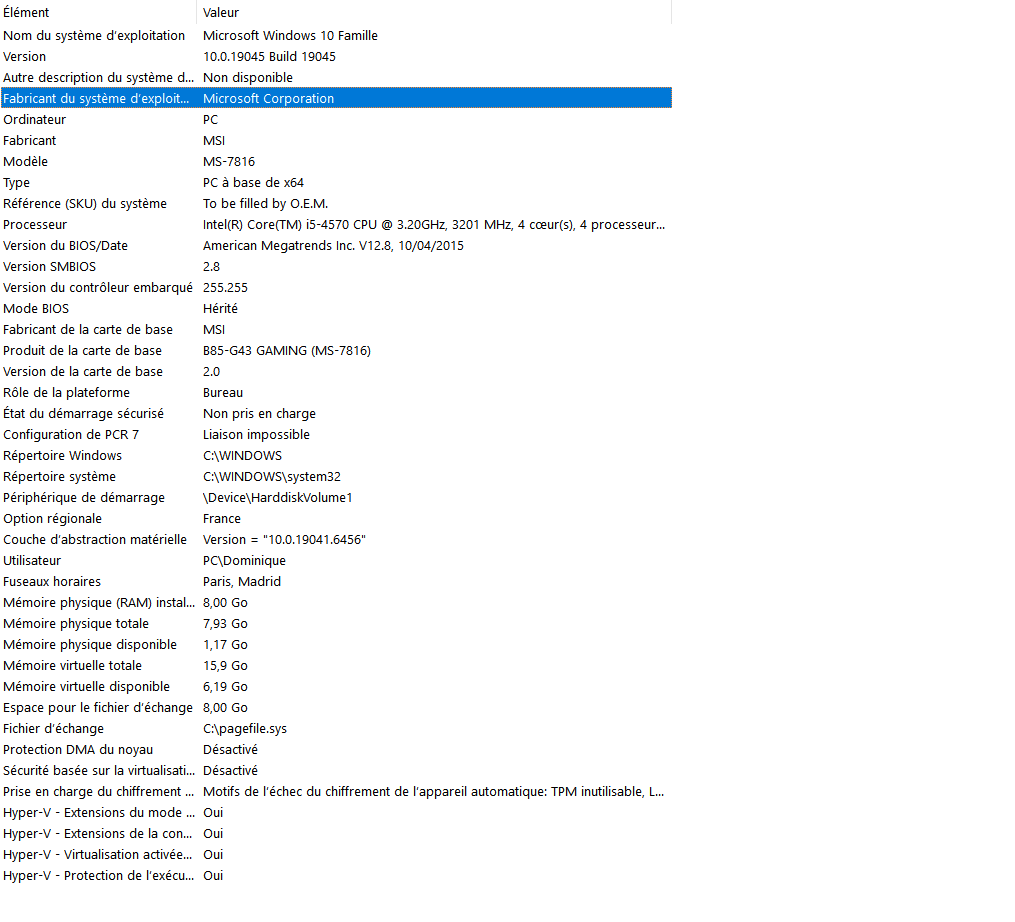

Pourrais-tu me donner le pédigrée complet de ta machine (marque, type, année, type de bios etc)
Tu peux obtenir ces informations directement depuis Windows.

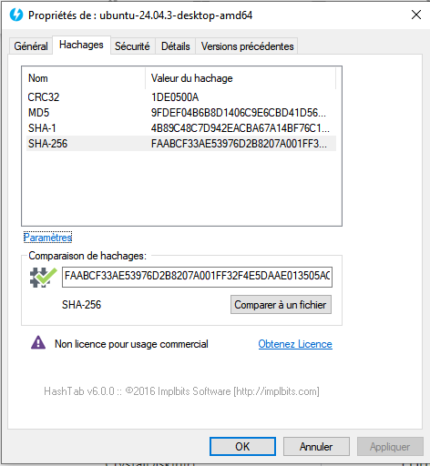

De plus, comment as-tu préparé ta clé USB, ou as-tu téléchargé Ubuntu et as-tu contrôlé la somme SHA256.

J'ai téléchargé la version Ubuntu sur Ubuntu.fr et créé la clé usb avec balenaEtcher comme indiqué sur le tuto du crabe
Il y a déjà un début de réponse. Selon tes captures d'écran, tu as un BIOS en mode Hérité alors qu'Ubuntu est en mode UEFI. Tu ne vas pas pouvoir installer Linux sur ton SSD /HDD car le type de partition de ton BIOS est en MBR et que tu es en plus limité par le nombre de partitions.

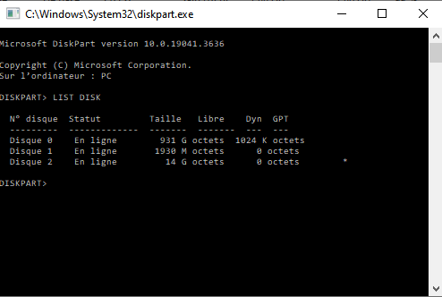

Il faut savoir si tu peux passer en format GPT, ensuite, tu pourras installer Ubuntu.

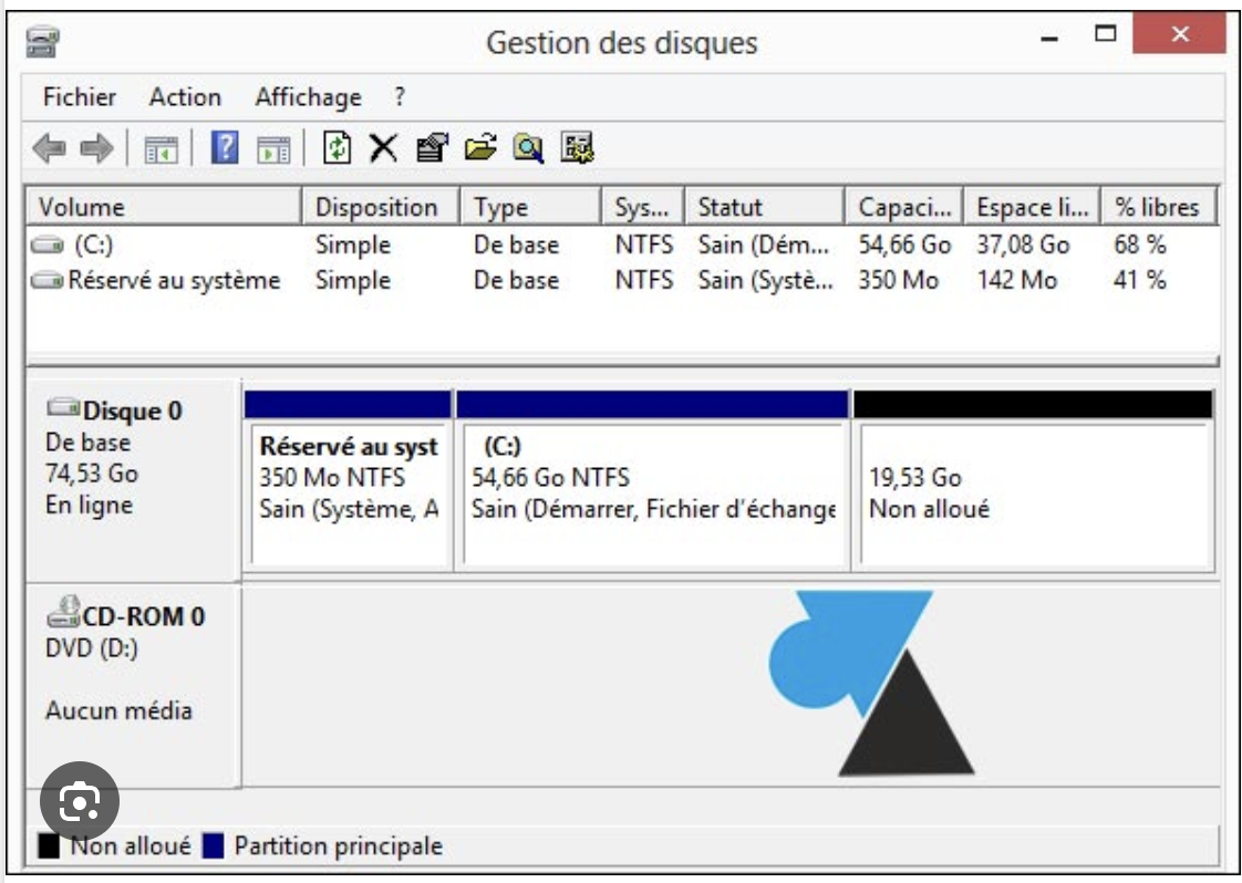

Regarde dans la gestion des disques si ton disque est en MBR (il pourrait-être en GPT) si ton disque est en MBR, il faudra le convertir en GPT et ensuite passer en mode UEFI. Si ton disque est en GPT, tu pourras directement le convertir en UEFI.
Pour connaitre si tu es en MBR ou en GPT, regarde dans la gestion des disques de Windows, capture d'écran ci-dessous :
Une fois que tu as cette image sous les yeux, il faut chercher, je crois sous affichage (je n'ai pas Windows sous les yeux) et tu auras cette indication.
Alors, tu dois convertir ton disque en GPT avec l'outil officiel de Windows (mbr2GPT, je crois) et ensuite passer en UEFI.
