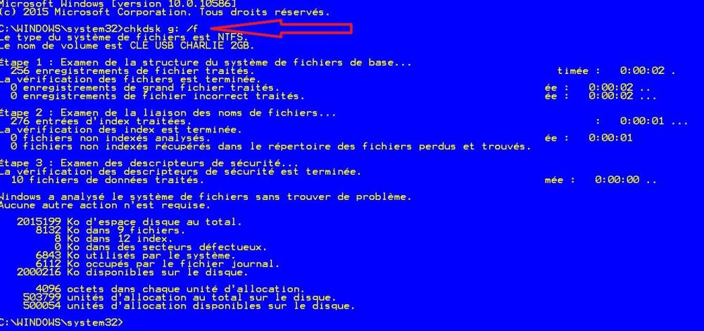

Duke Posté(e) le 13 juillet 2016 Share Posté(e) le 13 juillet 2016 ...et j'ai trouvé un membre de ce forum qui avait le même message d'erreur : ...Réessaye avec une clé 8gb min, formatée en FAT32 et Kaspersky désactivé Lien vers le commentaire
