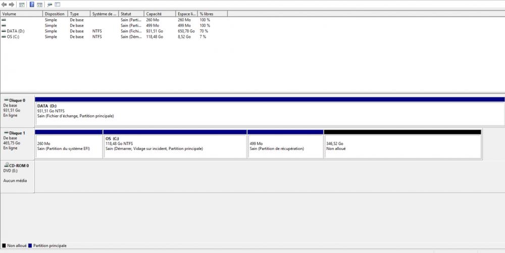

PVA Posté(e) le 2 juillet 2016 Share Posté(e) le 2 juillet 2016 Bonjour à tous suite au clonage d'un m2 2280 en partition de demarrage de 110 go sur un m2 2280 de 500go avec le logiciel en freeware reflect, je n arrive pas à reprendre le solde des 500go sur mon nouveau ssd. Le volume reste à 110go! J ai essaye de l augmenter avec easeus partition 11.0 version freeware mais la partition n augmente pas! Comment faire autrement ou mieux ? merci de vos réponses par avance pva Lien vers le commentaire

PVA Posté(e) le 3 juillet 2016 Auteur Share Posté(e) le 3 juillet 2016 Bonjour Mreve merci de ton interet voici une capture des disques Lien vers le commentaire
Mreve Posté(e) le 5 juillet 2016 Share Posté(e) le 5 juillet 2016 Excuse moi de t'avoir fait attendre aussi longtemps... Comme tu peux le constater, tu as un partition non allouée(en noir). Crée un nouveau volume simple (clic droit) pour pouvoir utiliser cette partition J'en parle dans mon tutoriel sur le partitionnement si cela t'intéresse Passe une bonne journée Lien vers le commentaire
Le PoissonClown Posté(e) le 5 juillet 2016 Share Posté(e) le 5 juillet 2016 Salut ! Il y a 4 heures, Mreve a dit : Crée un nouveau volume @Mreve je crois que PVA ne souhaite pas créer une nouvelle partition mais plutôt allouer les 346 Go à sa partition C: (OS). Lien vers le commentaire
Mreve Posté(e) le 5 juillet 2016 Share Posté(e) le 5 juillet 2016 (modifié) il y a 43 minutes, Le PoissonClown a dit : @Mreve je crois que PVA ne souhaite pas créer une nouvelle partition mais plutôt allouer les 346 Go à sa partition C: (OS). Ah c'est possible en effet @PVA Du coup (si je comprends bien), ça ne marche pas si tu fais un clic droit sur la partition ==> étendre ? Modifié le 5 juillet 2016 par Mreve Lien vers le commentaire
PVA Posté(e) le 5 juillet 2016 Auteur Share Posté(e) le 5 juillet 2016 Bonsoir à tous effectivement je n arrive pas à étendre en faisant un clic droit! le menu étendre le volume reste en gris! Lien vers le commentaire
Mreve Posté(e) le 5 juillet 2016 Share Posté(e) le 5 juillet 2016 @PVA D'accord, j'ai compris. En fait c'est la partition de récupération de 499Mo qui gène. Pour étendre une partition au détriment d'une autre il faut que les 2 soient côte à côte Il faut donc que tu supprimes cette partition (ne t'inquiète pas elle n'est pas essentielle). J'attends ton retour 1 Lien vers le commentaire

PVA Posté(e) le 5 juillet 2016 Auteur Share Posté(e) le 5 juillet 2016 Bon j ai supprime la partition et ensuite le menu à bien fonctionne pour l extension! tout semble ok! merci Lien vers le commentaire
