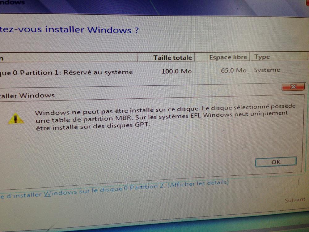

Josephbht Posted June 13, 2016 Posted June 13, 2016 Bonjour après avoir suivi la méthode numéro 3 de ton article en utilisant le CD d'activation de windows 7 pour y revenir, au moment de choisir la partition où est installé windows 10 pour y installer windows 7 un message d'erreur apparaît, et c'est pareil pour les 4 partitions. Merci

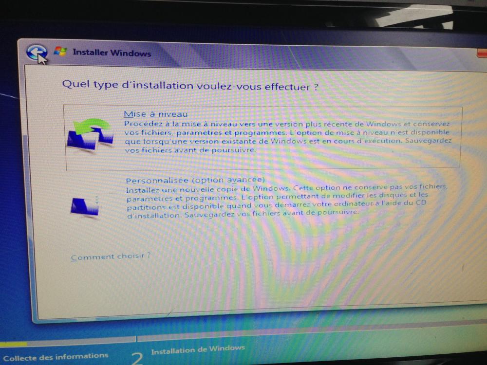

Josephbht Posted June 13, 2016 Author Posted June 13, 2016 il y a 10 minutes, Le Crabe a dit : Oui y a pas de soucis, de toute façon si le message d'erreur te bloque, tu ne peux pas faire de bêtises Alors, premièrement je choisis l'option avancée ( photo n1 ) ensuite lorsque je doit selectionner une des partitions ce message d'erreur apparaît ( photo n2 ) et pour la partition 3 seulement un message d'erreur un peut différent apparaît ( photo n3 ) !
Le Crabe Posted June 13, 2016 Posted June 13, 2016 Ah d'accord c'est clair maintenant. En fait ton Windows 10 actuel est installé en version BIOS avec un disque dur au format MBR. Or, là tu essaies d'installer Windows 7 en version UEFI qui requiert un disque dur au format GPT (tu n'y es pour rien ça s'est lancé automatiquement comme ça). Si tu veux plus d'infos sur le GPT, MBR, BIOS et UEFI : https://lecrabeinfo.net/disque-dur-les-tables-de-partitions-mbr-et-gpt.html Ce qu'il faut faire c'est donc lancer l'installation de Windows 7 en version BIOS. Pour ce faire, il faut que tu entres dans les paramètres de ton BIOS et que : Tu désactives le Secure Boot Tu actives le CSM Si tu as besoin d'aide pour faire ça, je t'invite à lire cet article qui explique comment faire : https://lecrabeinfo.net/installer-windows-xp-vista-7-8-10-32-bits-bios-uefi.html#desactiver-le-secure-boot

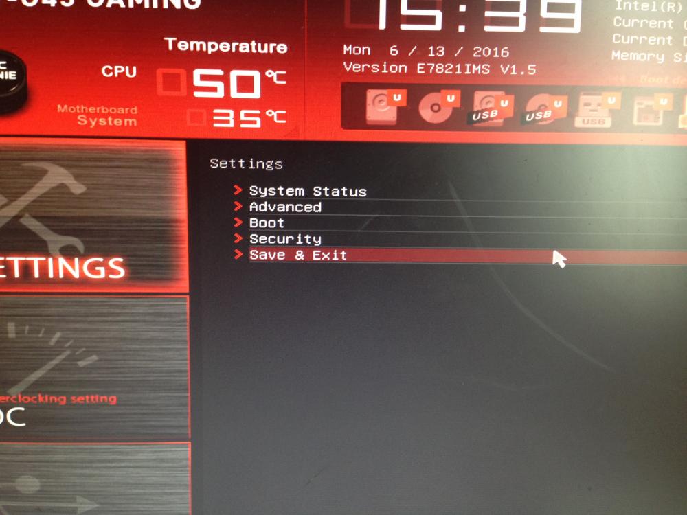

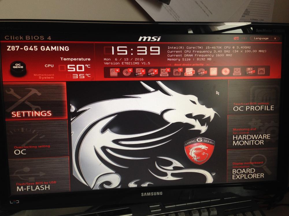

Josephbht Posted June 13, 2016 Author Posted June 13, 2016 il y a une heure, Le Crabe a dit : Ah d'accord c'est clair maintenant. En fait ton Windows 10 actuel est installé en version BIOS avec un disque dur au format MBR. Or, là tu essaies d'installer Windows 7 en version UEFI qui requiert un disque dur au format GPT (tu n'y es pour rien ça s'est lancé automatiquement comme ça). Si tu veux plus d'infos sur le GPT, MBR, BIOS et UEFI : https://lecrabeinfo.net/disque-dur-les-tables-de-partitions-mbr-et-gpt.html Ce qu'il faut faire c'est donc lancer l'installation de Windows 7 en version BIOS. Pour ce faire, il faut que tu entres dans les paramètres de ton BIOS et que : Tu désactives le Secure Boot Tu actives le CSM Si tu as besoin d'aide pour faire ça, je t'invite à lire cet article qui explique comment faire : https://lecrabeinfo.net/installer-windows-xp-vista-7-8-10-32-bits-bios-uefi.html#desactiver-le-secure-boot Pas de soucis mais d'abord, alors, je suis allé dans le bios ou qqc comme ca, et je trouve pas l'option secure boot, dans la partie "boot" (photo n1) j'ai une option "boot mode" qui est sur "UEFI+legacy" étant donné que je ne suis pas sur je n'y touche pas, ensuite j'ai d'autres possibilités mais je ne trouve pas (photo n2) !
Le Crabe Posted June 13, 2016 Posted June 13, 2016 Est-ce que tu as la possibilité de ne choisir que "Legacy" ? Si non, toujours dans Boot, regarde si tu peux changer l'ordre de démarrage de ton PC et faire en sorte que ce soit ta clé USB/ton DVD de Windows 7 en premier ET en mode Legacy et non en mode UEFI
Josephbht Posted June 13, 2016 Author Posted June 13, 2016 il y a 1 minute, Le Crabe a dit : Est-ce que tu as la possibilité de ne choisir que "Legacy" ? Si non, toujours dans BOot, regarde si tu peux changer l'ordre de démarrage de ton PC et faire en sorte que ce soit ta clé USB/ton DVD de Windows 7 en premier ET en mode Legacy et non en mode UEFI J'essaie ca dans l'après-midi merci !
