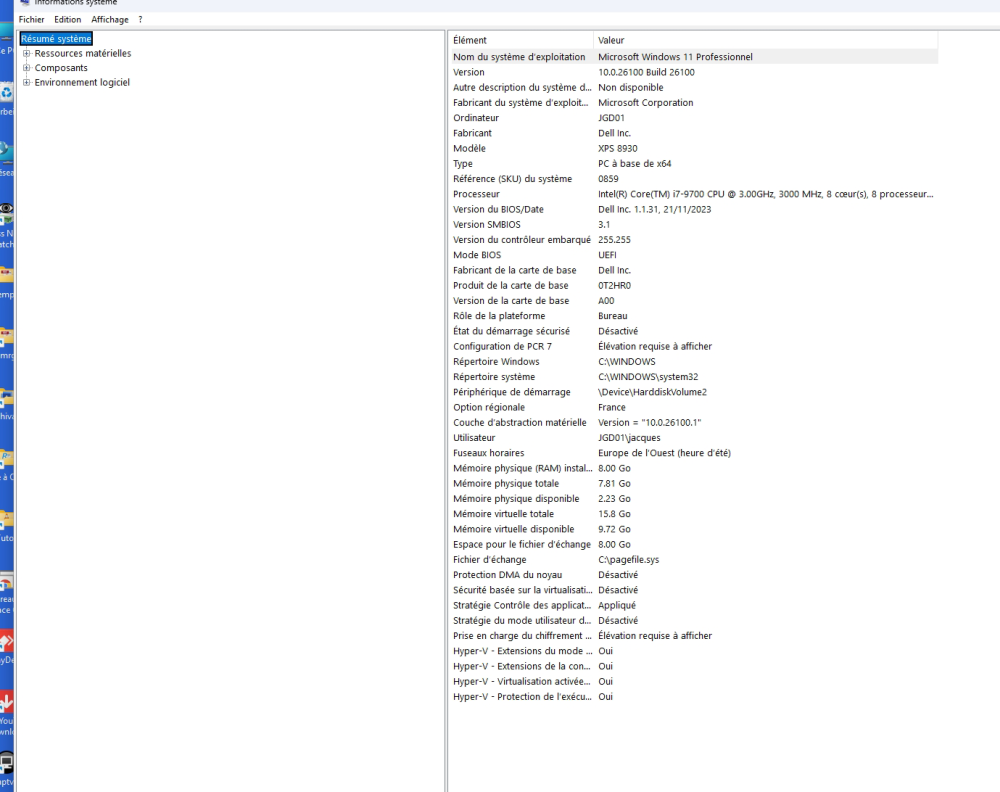

calisto06 Posté(e) le 2 septembre 2025 Posté(e) le 2 septembre 2025 (modifié) Avez vous l'historique des démarches que vous avez déja engagées afin qu'on ne perde pas de temps sur des points déja verifiés Tapez aussi msinfo dans la barre de recherche et postez une capture écran du résultat via le trombone Modifié le 2 septembre 2025 par calisto06 1

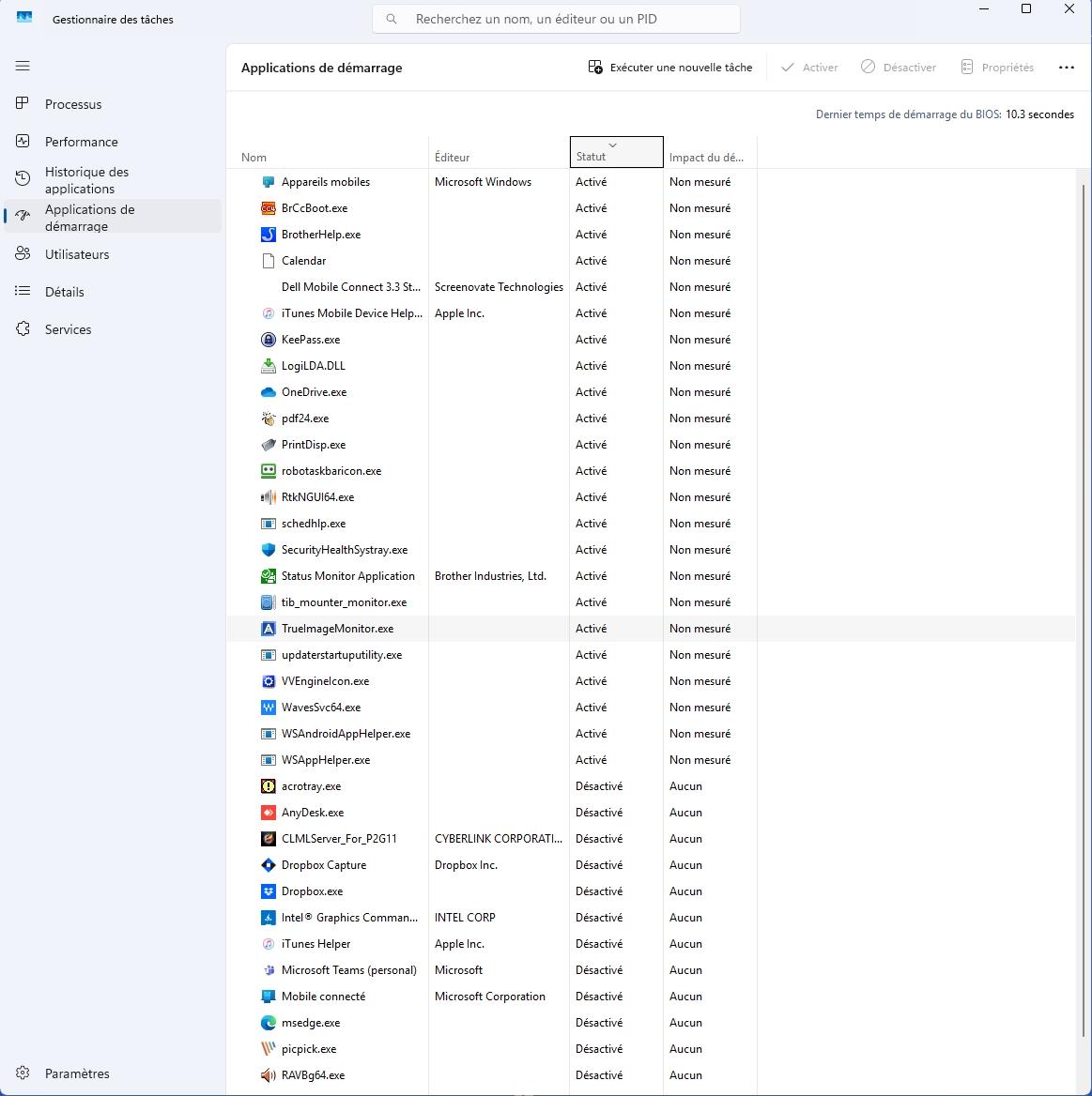

calisto06 Posté(e) le 2 septembre 2025 Posté(e) le 2 septembre 2025 Postez le résultat de msinfo Voyez quels sont les programmes qui démarrent en même temps que Windows dans le gestionnaire des taches /démarrage /statut activé (vous pouvez faire remonter la sélection en cliquant sur le haut de la colonne)
JacquesG Posté(e) le 2 septembre 2025 Auteur Posté(e) le 2 septembre 2025 Re-Bonjour Est-ce que c'est ce dont vous avez besoin ? msinfo.zip
calisto06 Posté(e) le 2 septembre 2025 Posté(e) le 2 septembre 2025 Désactivez tout du démarrage et voyez si au redémarrage le PC est moins lent Postez une ou plusieurs captures écran de ms config à l'aide du trombone ; j'évite de télécharger des fichiers inconnus sur mon PC

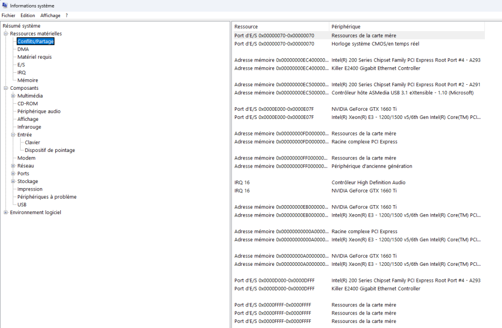

JacquesG Posté(e) le 3 septembre 2025 Auteur Posté(e) le 3 septembre 2025 Re-Bonjour 1) J'ai désactivé tout au démarrage 2) Ci-joint 3 captures d'écran Nota : Vous verrez qu'il y a un pilote WiFi qui est considéré suspect ; pourtant il n'y a qu'avec celul là que ça marche , et ceci depuis le début
calisto06 Posté(e) le 3 septembre 2025 Posté(e) le 3 septembre 2025 Mais vous êtes sous Windows 11 apparemment Pouvez vous vérifier dans l'historique des mises à jours si la KB5062660 est installée Si oui désinstallez la et voyez si le PC est moins lent
