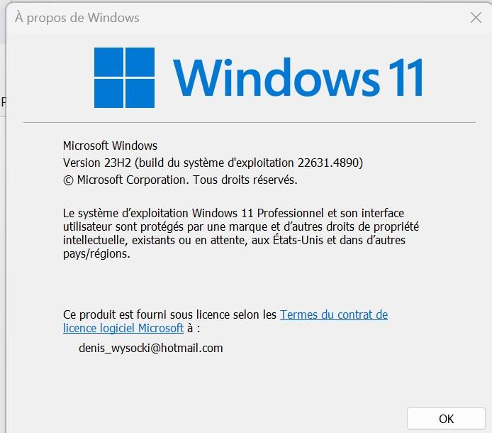

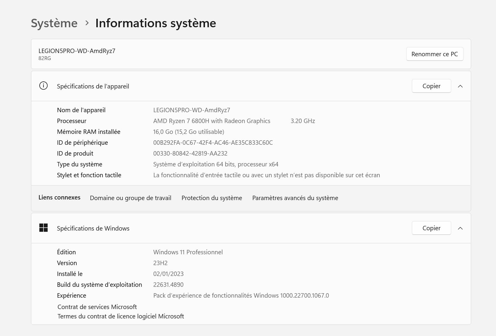

Bjr, j'ai un PC Lenovo Legion 5 Pro avec Ryzen AMD et SSD 1 To (Partitions GPT, NTFS, Fat32) pour les besoins lors des installations sur le PC sans OS au départ...

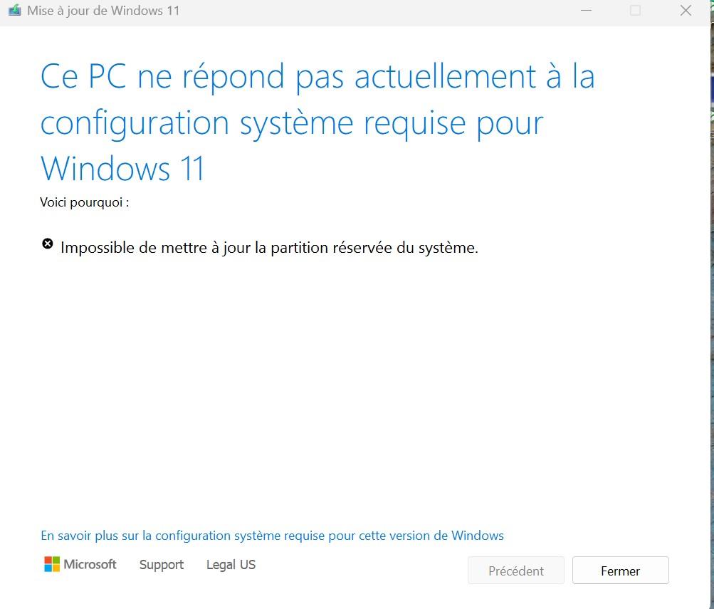

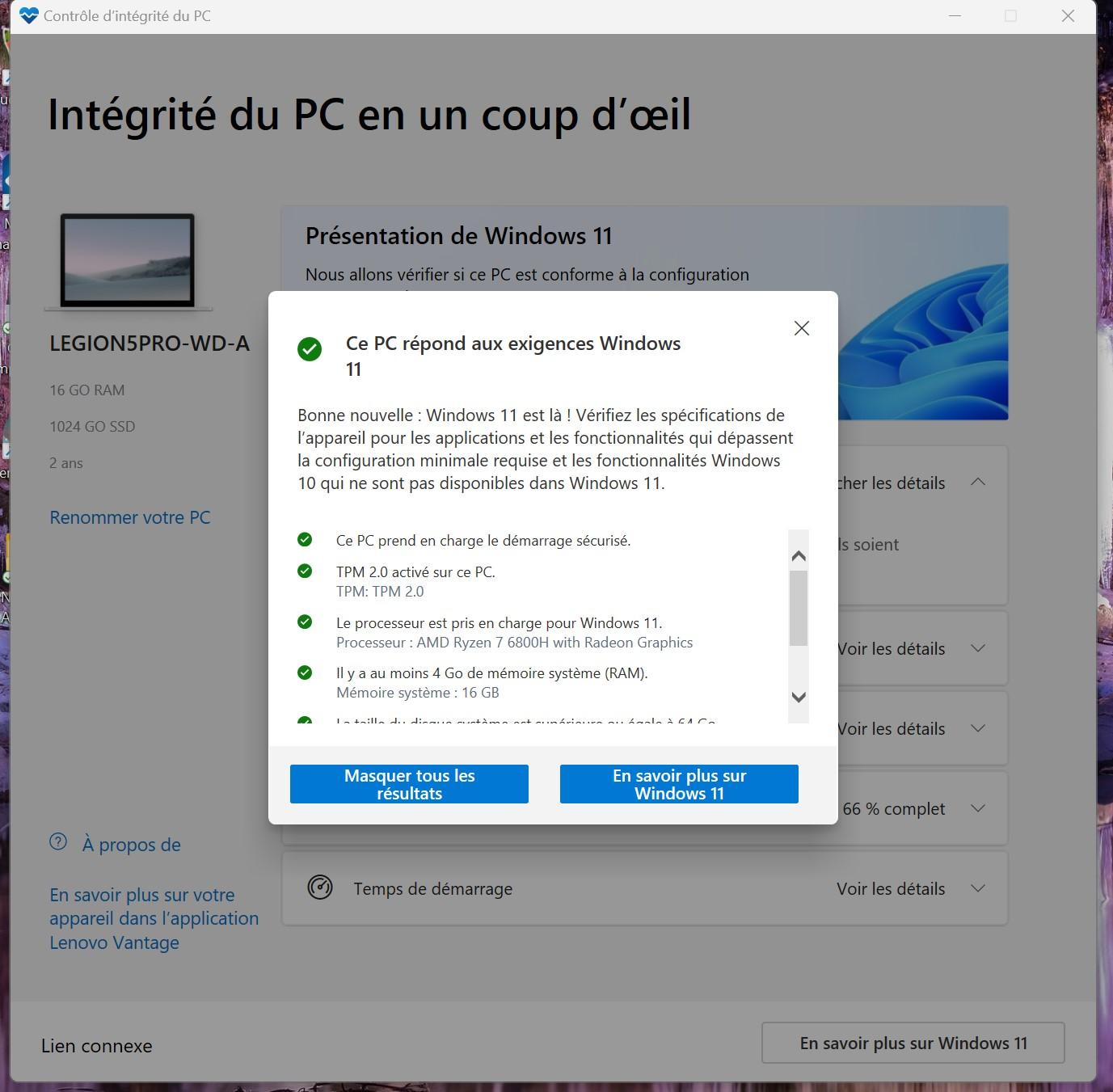

A l'aide du support Lenovo on a installé à l'époque Windows 10, puis mise à jour effectuée vers windows 11 actuellement version 23H2 (build du système d'exploitation 22631.5624);mais impossible de mettre à jour vers la version 24H2 ! et ce malgré que le pc répond aux exigences de windows 11 !
Problème d'espace Partition Réservée ou Bios-UFEI ?
L'assistance Lenovo n'a pas su me répondre que de réinstaller windows !

hello,
une simple recherche aurait pu lever le doute
https://learn.microsoft.com/fr-fr/windows-hardware/design/minimum/supported/windows-11-supported-amd-processors
le 6800H de chez Ryzen 7 est pris en charge par W11

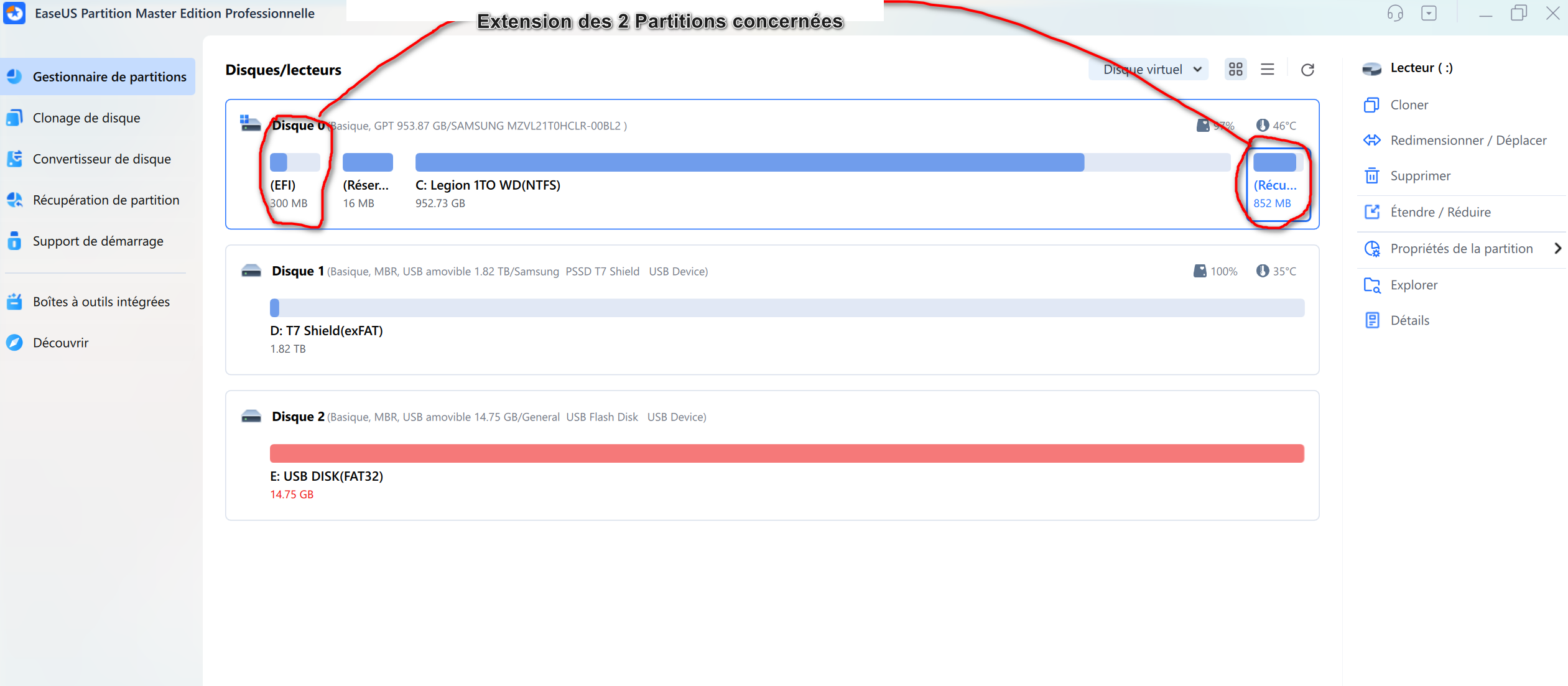

Bonjour @Not_the_B3ST le problème n'est pas celui ci il s'agit d'un manque d'espace sur la partition réservée système
@Wydo57 pouvez vous poster une capture écran de votre disque dur (trombone) quand vous utilisez un partitionneur comme Minitool Partition Wizard http://www.gratilog.net/xoops/modules/mydownloads/singlefile.php?lid=1991
je vous laisse avec @Not_the_B3ST qui a commencé le dépannage et qui va pouvoir avancer dans le bon sens une fois l'information postée
