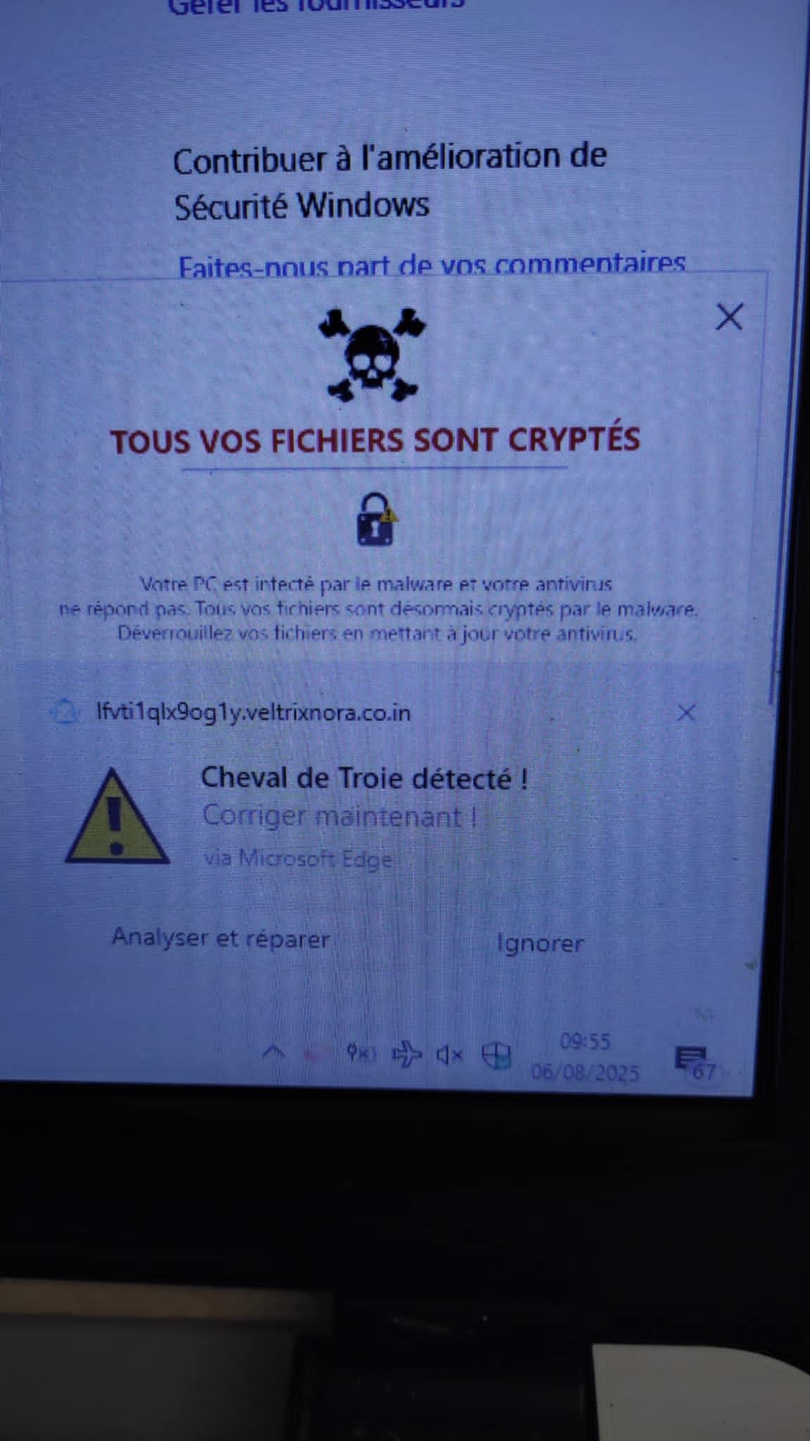

charlotte55 Posté(e) le 5 août 2025 Posté(e) le 5 août 2025 Bonsoir ce n est pas mon ordinateur elle a un virus Mc Afee impossible de faire quelque chose plusieurs fenetres s ouvrent merci pour votre aide
zelandonii Posté(e) le 5 août 2025 Posté(e) le 5 août 2025 (modifié) Bonsoir @charlotte55, En prévision de la venue d'un spécialiste désinfection, merci de bien vouloir donner le modèle de votre PC et fournir des captures écran du problème. Modifié le 5 août 2025 par zelandonii 1
Delta Posté(e) le 5 août 2025 Posté(e) le 5 août 2025 Il y a 3 heures, charlotte55 a dit : elle a un virus Mc Afee impossible de faire quelque chose plusieurs fenetres s ouvrent merci pour votre aide hello, Mc afée n'est pas un virus mais un anti virus. Il ne faut pas tout confondre
charlotte55 Posté(e) le 6 août 2025 Auteur Posté(e) le 6 août 2025 bonjour il y a plein de fenetres qui s ouvrent on peut rien faire et analyse avec microsoft defender il dit cheval de troie 1
Delta Posté(e) le 6 août 2025 Posté(e) le 6 août 2025 Il y a 3 heures, charlotte55 a dit : bonjour il y a plein de fenetres qui s ouvrent on peut rien faire et analyse avec microsoft defender il dit cheval de troie attendez @Longaripa au vus de la fenêtre que vous nous avez donné. Ne faite plus rien avec le pc en ce moment
Longaripa Posté(e) le 6 août 2025 Posté(e) le 6 août 2025 Bonjour Il s'agit de notifications intempestives. Dans un premier temps, désactivez les de cette manière : https://www.collaborativejob.com/7206/comment-activer-ou-desactiver-le-blocage-des-pop-up-sur-edge Puis, faites l'analyse suivante : Suivez ce tuto --> https://community.lecrabeinfo.net/blogs/entry/92-désinfection-faire-en-premier-zhpsuite-frst/ Il y a 3 rapports à poster Utiliser https://www.catupload.com/ pour héberger les fichiers 2

Longaripa Posté(e) le 7 août 2025 Posté(e) le 7 août 2025 Bonjour Une grande partie de vos problèmes vient des notifications Edge. Citation Edge Notifications: Default -> hxxps://4xmx76dxvpnin5.veltrixnora.co.in; hxxps://d1pn186071bc73d5m7kg.veltrixnora.co.in; hxxps://lfvti1qlx9og1y.veltrixnora.co.in; hxxps://www.bfmtv.com; hxxps://www.facebook.com; hxxps://www.pagesjaunes.fr Désactivez celles correspondant à veltrixnora.co.in, les 3 premières, en suivant le tuto déjà indiqué : https://www.collaborativejob.com/7206/comment-activer-ou-desactiver-le-blocage-des-pop-up-sur-edge Le rapport frst.txt est incomplet. Désactivez les notifications, et ensuite refaites l'analyse FRST et postez les 2 rapports en entier, frst.txt et addition.txt.

Longaripa Posté(e) le 7 août 2025 Posté(e) le 7 août 2025 Ok. Les notifications ont bien disparu. Le système est propre, on va juste nettoyer un truc : Correction avec FRST : Copier la totalité du contenu, ( Sélectionner tout de start:: à end:: compris -> Copier) de ce correctif hébergé ici -> https://textup.fr/862175O2 Faites uniquement "copier" pour mettre le texte dans le presse-papier, inutile de coller Lancez FRST en tant qu'administrateur par click droit Cliquez sur "corriger" Patientez Une fois le système redémarré, postez le rapport : fixlog.txt Comment se comporte le PC ?
