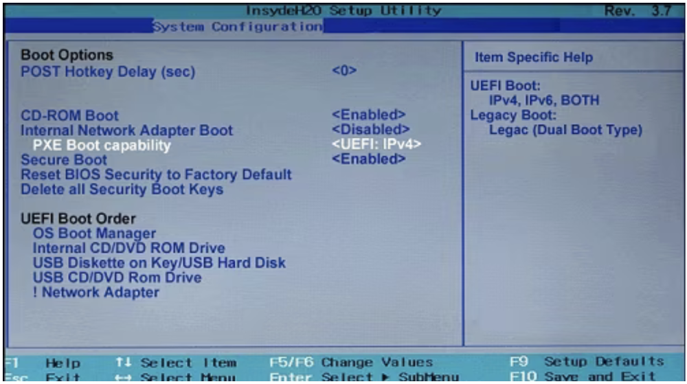

Tulburite Posté(e) le 10 juillet 2025 Posté(e) le 10 juillet 2025 Bonjour, Alors, il faut déjà rentrer dans le BIOS / UEFI de ta machine au démarrage en tapotant une touche spécifique du genre "Echap" "F10", F12 (à voir selon ta machine) et rechercher le boot order comme cette image d'illustration ci-dessous : Normalement, tu devrais voir ta partition / Disque Linux et tu le mets en premier, tu sauvegardes et tu redémarres ta machine. Normalement tu devrais voir GRUB pour démarrer soit sur Linux ou sur Windows.

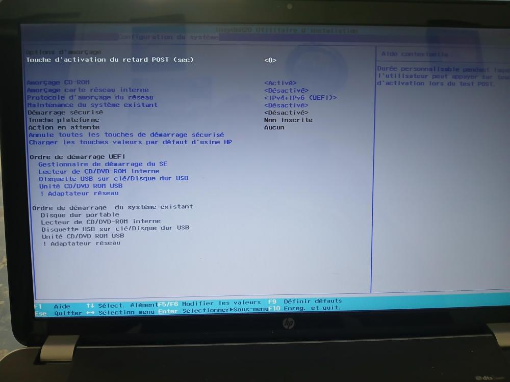

Kh38 Posté(e) le 11 juillet 2025 Auteur Posté(e) le 11 juillet 2025 Bonjour, J'ai effectué la manip indiquée, mais je ne trouve pas la partition dont tu parles. Voici une photo de mon écran : Merci de ton retour, Kh38

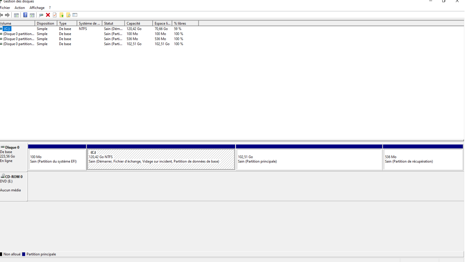

Tulburite Posté(e) le 11 juillet 2025 Posté(e) le 11 juillet 2025 Bonjour, Pourrais-tu me faire une capture d'écran de la gestion des disques sous Windows ou une autre capture d'écran du terminal sous Linux après avoir lancé la commande suivante sudo lsblk Personnellement, je préférerais le retour de la commande Linux :-) Une fois la capture d'écran effectuée, tu la postes ici.
Kh38 Posté(e) le 13 juillet 2025 Auteur Posté(e) le 13 juillet 2025 Bonjour, N'ayant pas le mot de passe de linux je n'ai pas accès au terminal. Voici la capture écran Windows. Au plaisir de te lire, Kh38
Kh38 Posté(e) le 14 juillet 2025 Auteur Posté(e) le 14 juillet 2025 Bonjour, J'aimerai bien m’occuper du mot de passe, cela me permettra de poster l'image de la gestion des disques en utilisant la commande demandée par Tulburite. Merci de ton aide et de ton retour, Kh38
Tulburite Posté(e) le 14 juillet 2025 Posté(e) le 14 juillet 2025 (modifié) Bonjour, Le 13/07/2025 à 15:00, Kh38 a dit : N'ayant pas le mot de passe de linux je n'ai pas accès au terminal. Ce n'est pas faux :-) Il y a 6 heures, Kh38 a dit : J'aimerai bien m’occuper du mot de passe, cela me permettra de poster l'image de la gestion des disques en utilisant la commande demandée par Tulburite. On ne va pas en avoir besoin, j'ai eu ma réponse avec le gestionnaire des disques de Windows. Pour commencer, nous allons changer le mot de passe de Linux Mint en essayant de ne pas utiliser de distribution en live, mais d'utiliser directement GRUB. Pour ça tu lances ta machine et tu tapotes la touche F9 (boot order) afin de tomber sur le multiboot (GRUB) de Linux. Une fois que tu GRUB à l'écran, tu sélectionnes ton noyau (normalement, c'est la première entrée) pour lancer ta machine et tu appuies sur la touche e pour éditer l'entrée. Une fois cette entrée éditée, tu cherches cette ligne : linux /boot/vmlinuz - (quelques choses ...) ro quiet splash Tu remplaces ro quiet splash par : rw init=/bin/bash Une fois cette opération effectuée, tu fais un Ctrl+X ou F10 pour démarrer ta machine et tu vas tomber sur un shell root (administrateur) ou tu vas taper cette commande : passwd "nom_utilisateur" (c'est ton nomd'utilisateur sans les guillemets) Ensuite, tu écris ton nouveau mot de passe Pour terminer, toujours dans le shell, tu tapes : sync et reboot -f Normalement, ton nouveau mot de passe sera actif, je viens de faire la manipulation sur une machine de test, et la procédure est encore active. Une fois ton nouveau mot de passe, nous allons changer l'ordre de démarrage de ta machine, c'est un problème connu avec les ordinateurs HP malheureusement... Modifié le 14 juillet 2025 par Tulburite

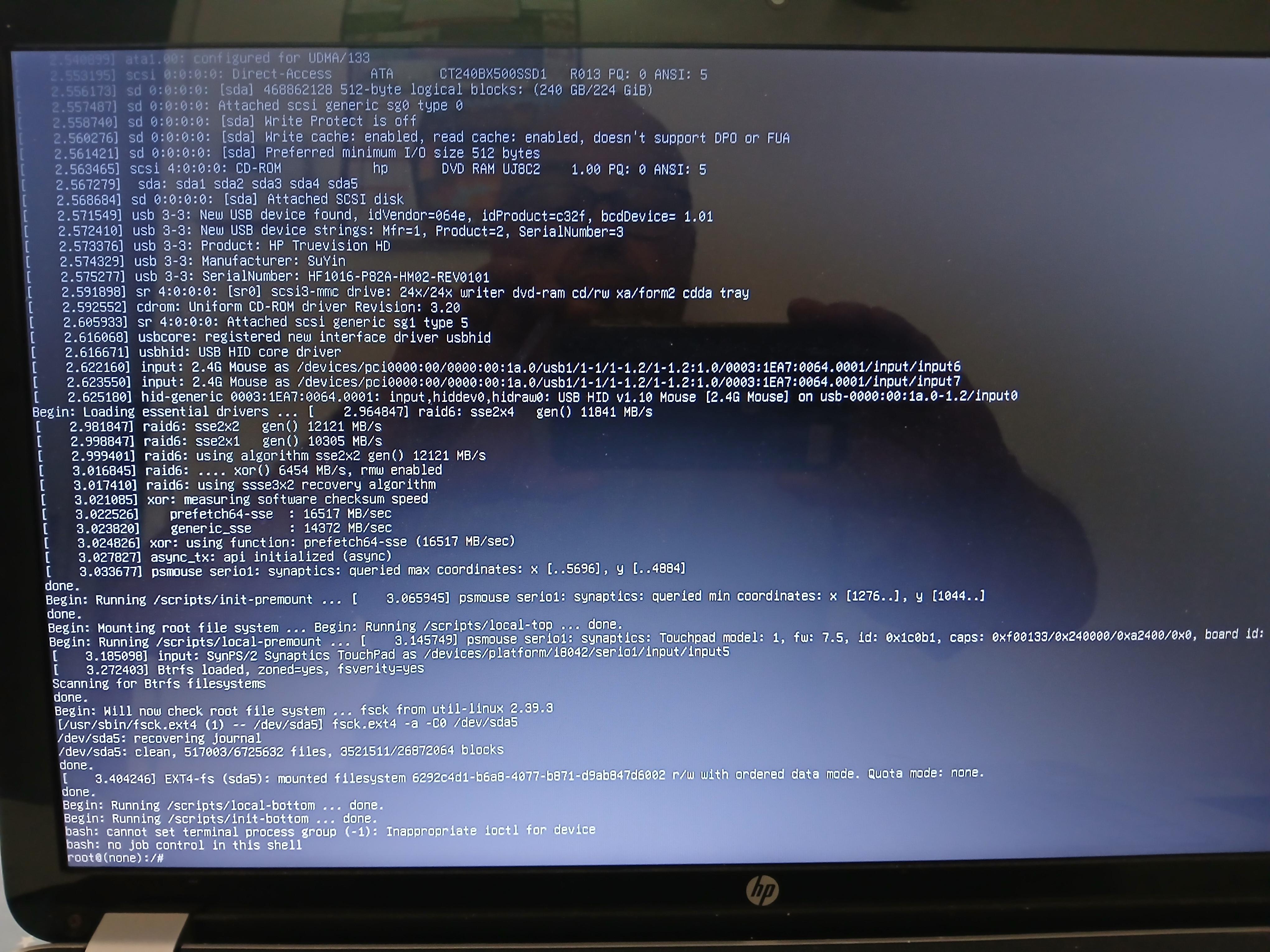

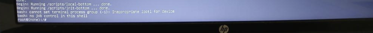

Kh38 Posté(e) le 19 juillet 2025 Auteur Posté(e) le 19 juillet 2025 Bonjour, J'ai suivi ta procédure, mais quand je fais le CTRL X ça ne fonctionne pas. Je t'envoie les photos des 2 derniers écrans. Merci de ton retour, Kh38
Tulburite Posté(e) le 19 juillet 2025 Posté(e) le 19 juillet 2025 Bonjour, As-tu essayé en tapant sur la touche F10. Je vais refaire la procédure, mais pour l'avoir déjà faite, avant de te l'envoyer, ça fonctionne chez moi. Je reviens vers toi avec une éventuelle "correction"...

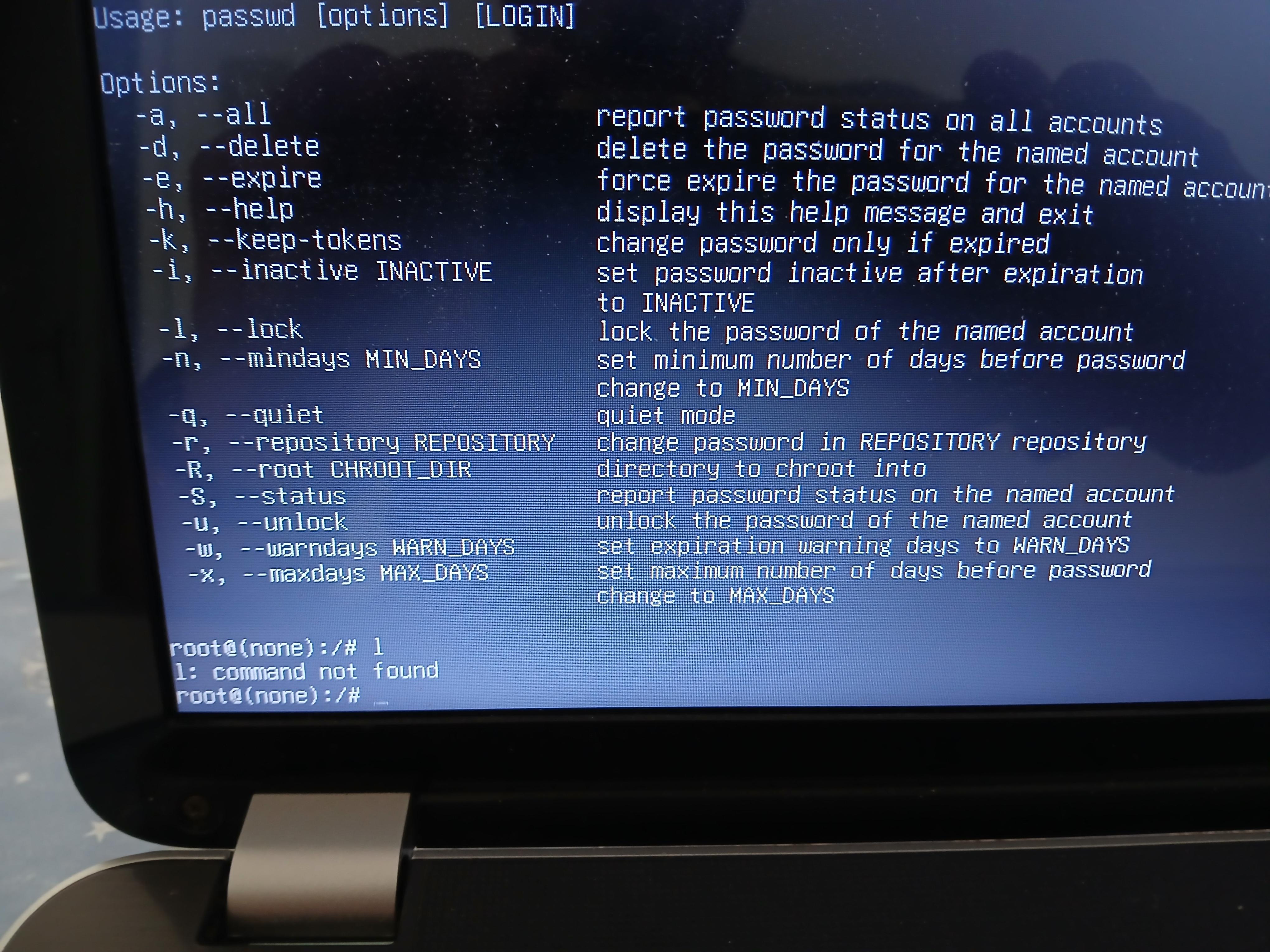

Tulburite Posté(e) le 20 juillet 2025 Posté(e) le 20 juillet 2025 Bonjour, Bon, je viens de refaire la manipulation avec Linux Mint cette fois et non avec Ubuntu sur ma machine de test, et la touche F10 fonctionne très bien et la combinaison de Ctrl + x fonctionne également très bien. Ce que je ne comprends pas en voyant ta première image, c'est que tu dis que la combinaison ne fonctionne pas alors que oui, elle a fonctionné, car tu es en root avec le shell. C'est à ce moment que tu dois écrire la commande suivante : passwd "nom d'utilisateur" sans les guillemets, mais avec un espace entre passwd et le nom. et tu suis la procédure. Deuxième question, comment as-tu fait pour atterrir sur ta deuxième photo ? En attente de te relire
Kh38 Posté(e) le 21 juillet 2025 Auteur Posté(e) le 21 juillet 2025 Bonjour, J'ai recommencé mais avec la touche F10. Dans le détail : Je démarre la machine avec F9 et j'arrive sur le gestionnaire d'amorçage de W11. Je sélectionne ubuntu, et quand je suis sur le grub je tape e comme indiqué. ensuite je remplace ro quiet splash par rw init=/bin/bash et F10. ensuite je tape la commande passwd avec mon nom utilisateur, et là il me propose bien "new password". problème, à ce stade mon clavier est désactivé et je ne peux rien taper. c'est la même chose avec CTRL X au plaisir de te lire, Kh38
Tulburite Posté(e) le 21 juillet 2025 Posté(e) le 21 juillet 2025 Bonjour, Non ton clavier n'est pas inactif ou désactivé, il n'y a simplement rien qui ne s'inscrit. Tu n'as pas besoin de faire un mot de passe de 25 caractères, tu peux juste changer avec un 1. Perso, dans mes tests, c'est le mot de passe que j'ai mis (1), et ensuite, j'ai rechangé avec un vrai mot de passe.
