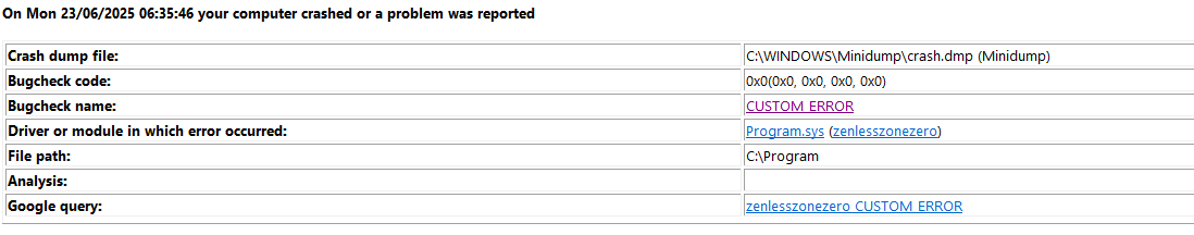

GabinT Posté(e) le 23 juin Auteur Posté(e) le 23 juin Bonjour, quand whocrashed essaie de le lire il met: Citer

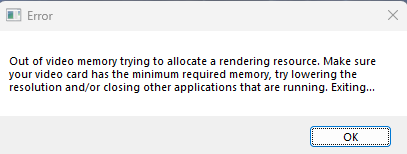

GabinT Posté(e) le 23 juin Auteur Posté(e) le 23 juin J'ai ce message d'erreur qui apparaît également Citer

Delta Posté(e) le 23 juin Posté(e) le 23 juin Il y a 2 heures, GabinT a dit : Bonjour, J'ai une NVIDIA GeForce RTX 4080 sur votre capture là, sa parle de https://gamebanana.com/games/19567 zenlesszonezero custom error c'est un jeu sa ? ou je sais pas, je demande car je connais pas tout les jeux un mod peut être ? Citer
Delta Posté(e) le 23 juin Posté(e) le 23 juin (modifié) Il y a 7 heures, GabinT a dit : J'ai ce message d'erreur qui apparaît également manque de mémoire vidéo avec une NVIDIA GeForce RTX 4080 cela m’étonnerai, avez vous bien une capacité mémoire 16GB... https://www.nvidia.com/fr-be/geforce/graphics-cards/40-series/rtx-4080-family/ Ou alors vous êtes sur la petite Intel de votre CPU. Mais, et oui, le i7-13700Kf n'as pas de GPU integré. Le K oui, mais pas le KF donc pas sa non plus ... Modifié le 23 juin par Delta Citer
GabinT Posté(e) le 23 juin Auteur Posté(e) le 23 juin Oui, zenless zone zero est bien un jeu. et oui le processeur est bien le KF, après est ce que la mémoire de la carte graphique commencerait à être HS et ce qui ferai des possible crash et le message d'erreur Citer

Delta Posté(e) le 23 juin Posté(e) le 23 juin il y a 26 minutes, GabinT a dit : Après pour ce jeu je n'utilise aucun mod ou aucune personnalisation particulière vous avez eux l'erreur Custom error ET le message comme quoi manque de mémoire avec ce jeu ou rien a voir? Citer
GabinT Posté(e) le 23 juin Auteur Posté(e) le 23 juin le deuxième message vient d'un autre jeu j'en essayais plusieurs pour voir ce qu'il pouvait ce produire Citer
Delta Posté(e) le 23 juin Posté(e) le 23 juin il y a 2 minutes, GabinT a dit : le deuxième message vient d'un autre jeu j'en essayais plusieurs pour voir ce qu'il pouvait ce produire bizarre qu'il y ai des problèmes sur presque tout les jeux ... par hasard, vous n'auriez pas une carte graphique même plus légère moins puissante ... Et aller sur un jeu pour voir si sa se représente? Citer
Delta Posté(e) le 23 juin Posté(e) le 23 juin il y a 42 minutes, GabinT a dit : zenless zone zero Zenless Zone Zero requires a minimum of a 7th Gen Intel Core i5, 8GB of RAM, and an Nvidia GeForce GTX 970 for PC. For a smoother experience, the recommended specs are a 10th Gen Intel Core i7, 8GB of RAM, and an Nvidia GeForce GTX 1660. c'est clairement pas ce jeu là qui peut mettre a genoux votre CG 4080 Citer
GabinT Posté(e) le 23 juin Auteur Posté(e) le 23 juin on est d'accord aucun des jeux auxquels je jours actuellement requière, ce lui du message d'erreur est Wuthering wave Système d'exploitation et processeur 64 bits nécessaires Système d'exploitation : Windows10 64-bit Processeur : Intel Core i5 (9th Gen) / Ryzen 2700 Mémoire vive : 16 GB de mémoire Graphiques : NVIDIA GeForce GTX 1060/AMD Radeon RX 570/Intel ARC A380 Réseau : connexion internet haut débit Espace disque : 60 GB d'espace disque disponible Carte son : Windows Compatible Audio Device Notes supplémentaires : HDD Supported, SSD Citer
