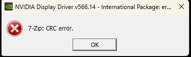

Je viens de désinstaller avec DDU et réinstaller avec la version que tu as fourni, maisj'ai de nouveaux le unityplayer.dll error alors qu'il est bien présent et j'ai également celui la qui semble etre lié a la carte graphiqueimage.png.7e7cd12606e11a13def022b2dc7cb1ed.pngimage.png.ee594216d7ad6f6347fee7afd5e1cf1b.pngimage.png.a7e2d44405e2d1cdf124ed65b775a8de.png

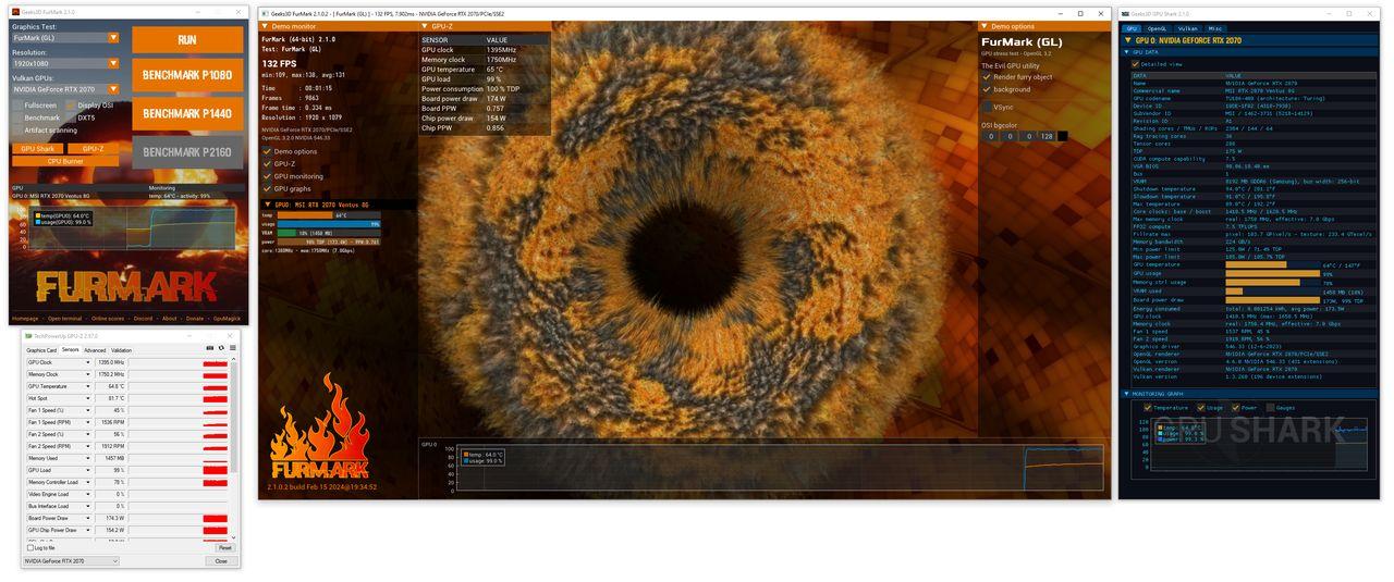

j'ai une idée la voici:
https://geeks3d.com/furmark/
FurMark est un outil essentiel pour les tests de stress du GPU et les benchmarks graphiques sur les plates-formes Windows et Linux. Il réalise une analyse des performances de votre carte graphique,
FurMark ou OCCT,sollicitent fortement le GPU pour vérifier sa stabilité et ses performances.
Si elle s'effondre ...
par exemple vous prenez une petite CG, qu'elle ne soit pas performante qu'elle n'aie pas un beau score comme les récente, n'est pas grave, elle fait ce qu'elle peut, mais elle ne s’effondre pas.
Si elle ne s’effondre pas, c'est qu'elle est stable et en bonne santé.
Donc, votre carte c'est pareil, elle fera un beau score car elle est récente, mais pour cela, il faut aussi qu'elle résiste, si elle résiste, c'est quelle est en bonne santé. Si elle résiste pas ...
Maintenant attention, surveiller bien sa température n'allez pas la faire fondre si vous voyez que les températures s'emballe ne la laisser pas se tuer!!!
Si la température se stabilise vous surveiller.

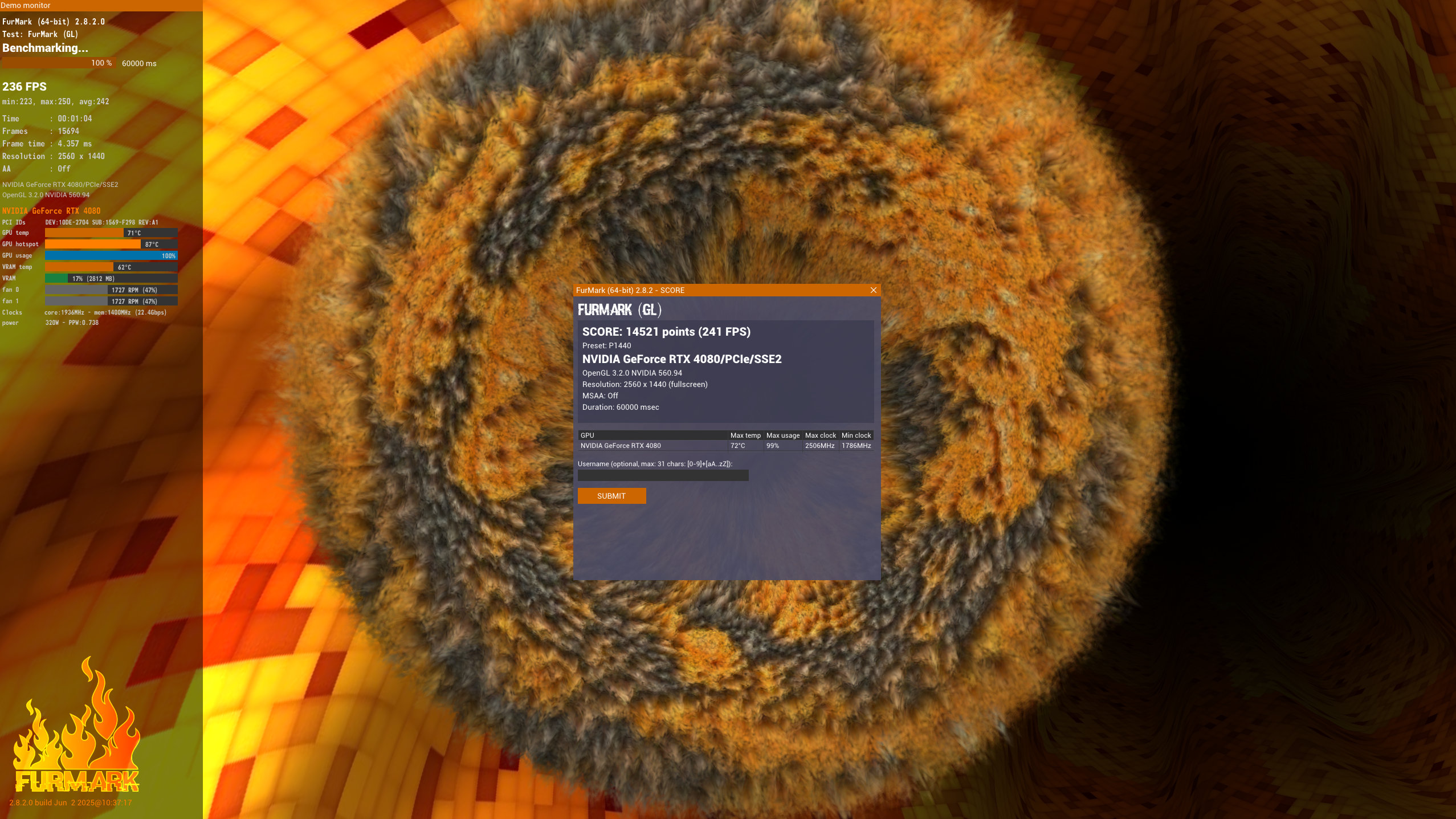

je fais le test en regardant bien la température
Je n'ai pas comme toi les deux fenêtre sur le côté je n'ai que celle du milieu et le test à une durée car il a tourner 3min déjà ?
