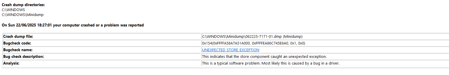

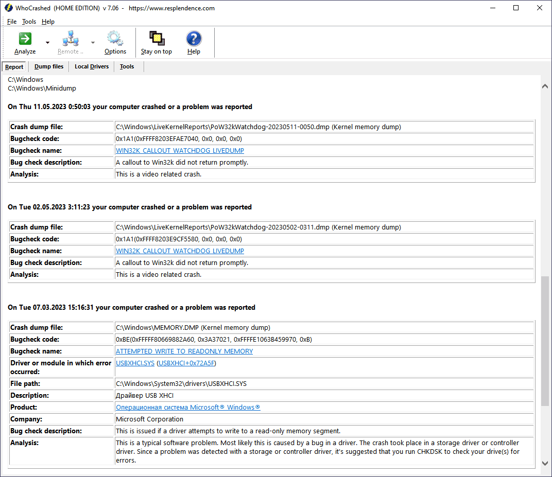

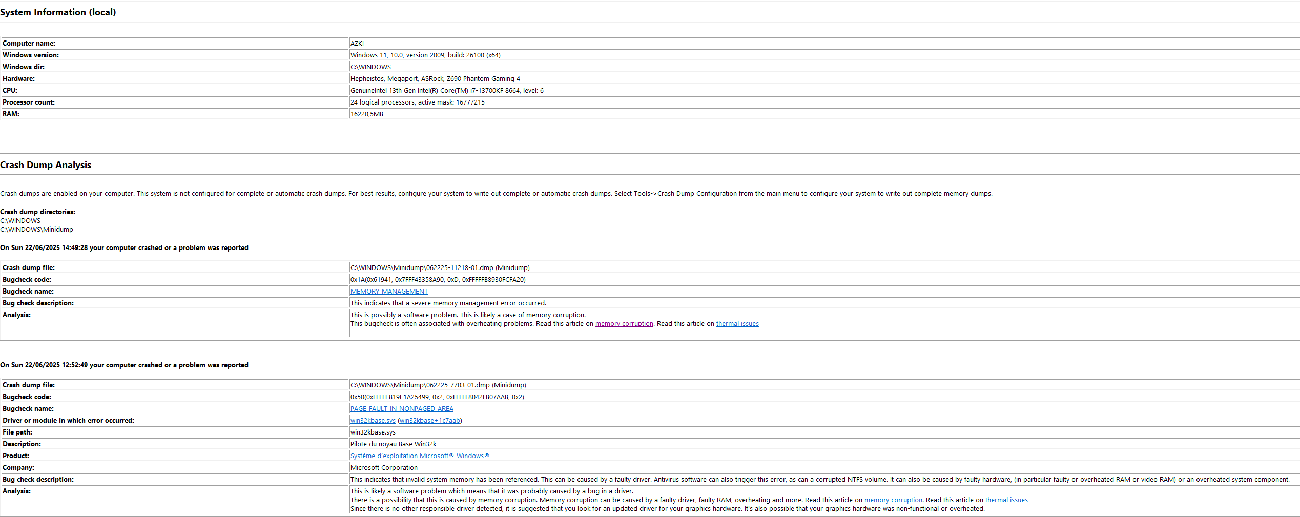

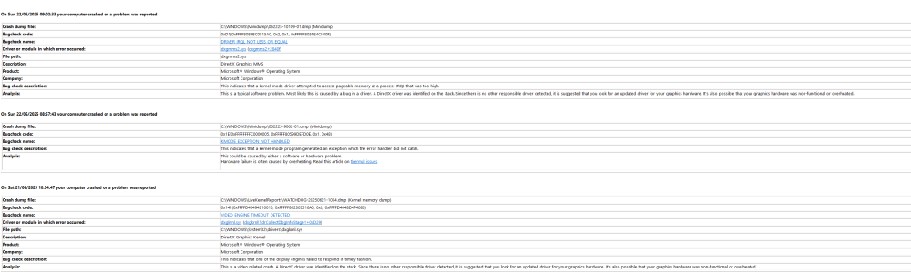

Delta Posté(e) le 22 juin 2025 Posté(e) le 22 juin 2025 (modifié) Il y a 1 heure, GabinT a dit : Mes crashes et blue screen arrivent quand je suis en jeux ou que je fais des éditions photo/video, du coup je me demande si le problème ne viendrait pas de la carte graphique, j'ai vérifié le pilote il est bon mais je ne sais pas comment vérifié la carte en elle-même, si vous aurez une idée tenter une fois avec Whocrashed ici https://www.resplendence.com/download/whocrashedSetup.exe donnez le rapport complet Modifié le 22 juin 2025 par Delta

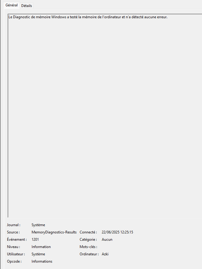

GabinT Posté(e) le 22 juin 2025 Auteur Posté(e) le 22 juin 2025 Ce matin j'ai fait un diagnostique de mémoire windows et voici le résultat
Delta Posté(e) le 22 juin 2025 Posté(e) le 22 juin 2025 votre carte graphique, coté CPU ou coté Nvdia selon celle que vous avez qui foire. DXGMMS2.sys
GabinT Posté(e) le 22 juin 2025 Auteur Posté(e) le 22 juin 2025 Ok, j'ai vérifié les drivers ce matin et il semble que tous est bon, tu sais comment je peux faire pour vérifié ?
Delta Posté(e) le 22 juin 2025 Posté(e) le 22 juin 2025 il y a 1 minute, GabinT a dit : Ok, j'ai vérifié les drivers ce matin et il semble que tous est bon, tu sais comment je peux faire pour vérifié ? DXGMMS2.sys c'est direct lié a votre graphique donc là plus trop de doute, soit c'est lié a un problème matériel ou alors a un problème drivers (pilote) dxgmms2.sys est un fichier système qui contribue au rendu des graphiques, notamment lors des sessions de jeu sur votre PC ce qui serait bon de faire c'est passer un coup de DDU le logiciel https://lecrabeinfo.net/telecharger/display-driver-uninstaller-ddu/ un petit tuto https://lecrabeinfo.net/tutoriels/reinstaller-proprement-pilote-carte-graphique-nvidia-amd-intel-avec-ddu-display-driver-uninstaller/ et ensuite réinstallez le drivers graphique de votre carte
