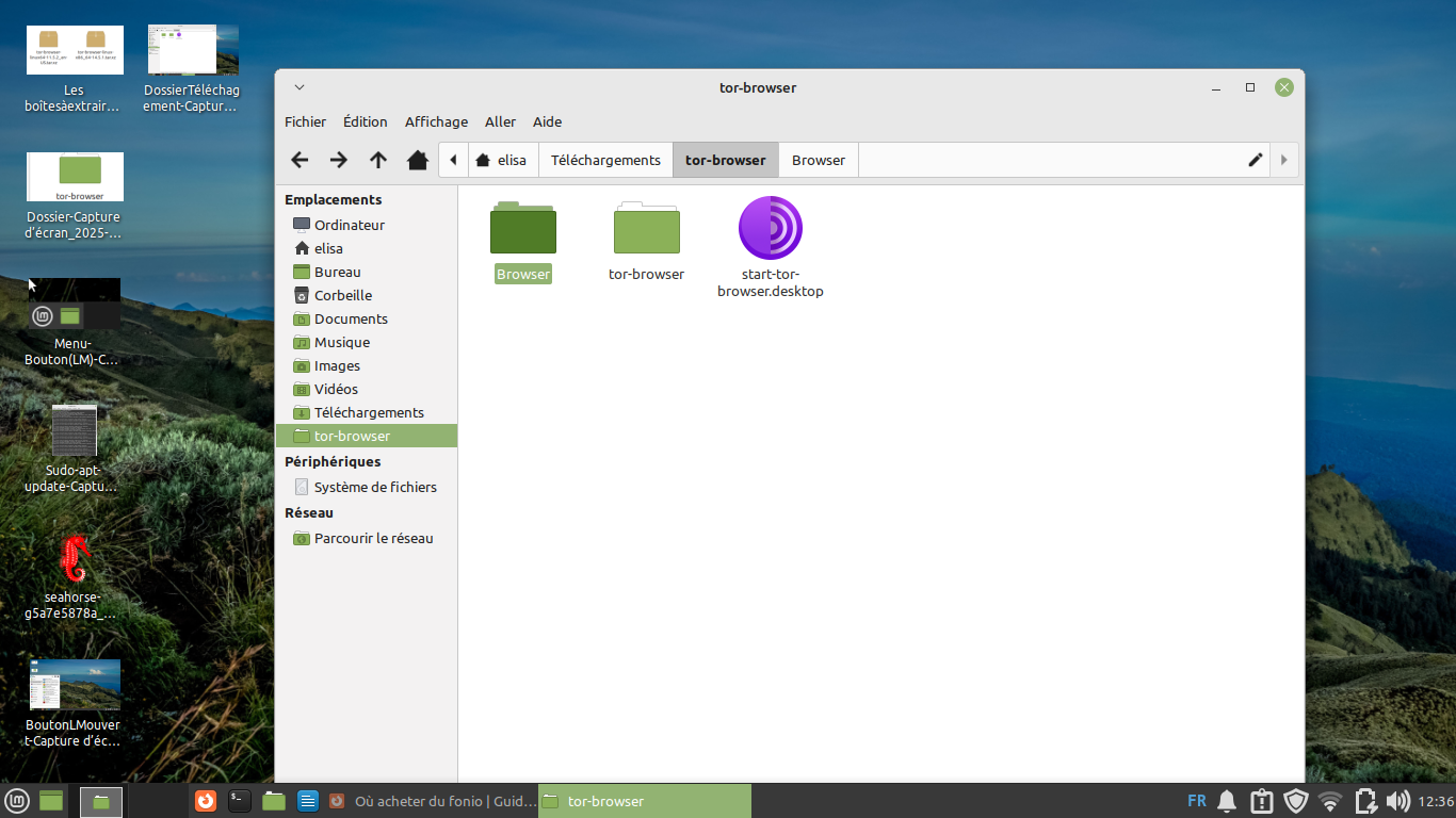

Donc, en souhaitant le télécharger à nouveau (depuis le site du dévelopeur), je me suis retrouver avec les 2 versions (photos « les boîtes ») dans le thunar.
Lors, de l’extraction de la plus récente version, j’ai eu un dossier dans le thunar(photo « dossier »),

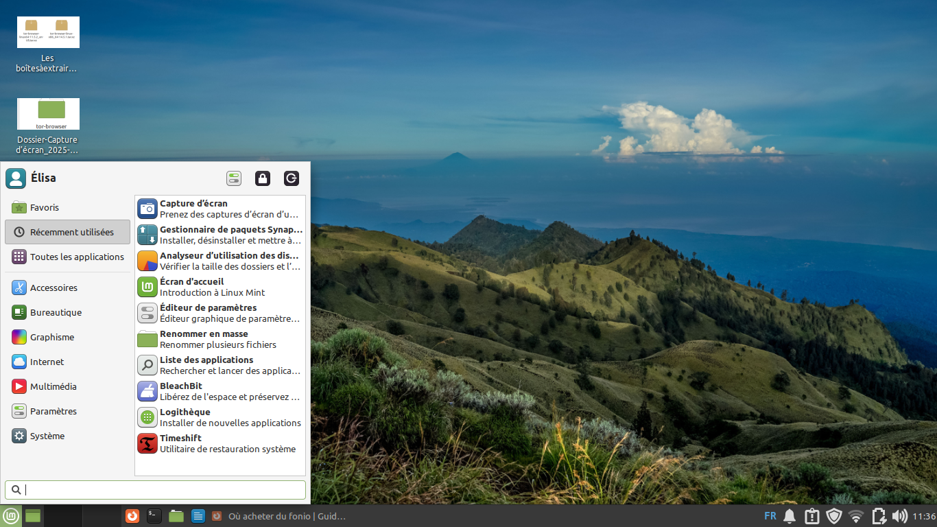

mais pas dans la liste de « Menu » en bas à gauche (photo « menu »). Il n’y a pas de logo/bouton pour « récemment utilisé » ou « toutes les applications »)

Concernant l'installation, pourquoi le bouton (l'icône) ne se trouve pas dans la liste du bouton "LM"?
Quand j'ai extrait le programme , le bouton s'est retrouvé dans le thunar(le programme se lance depuis le thunar et non depuis la liste des applications du bouton "LM").
Ai-je commis une erreur ? Comment installe -t-on un programme téléchargé depuis le site du développeur (pas logithèque) ?

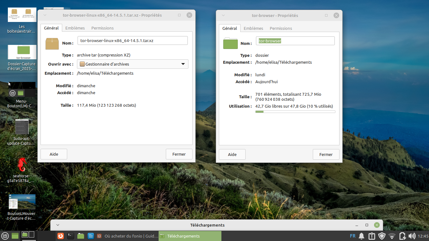

Bonjour @zelandonii,
Une légende pour les captures.
1- Tailles- on voit le téléchargement (boîte)depuis le dévelopeur  et l'extraction  (dossier)
2- Le problème rencontré:
  2.1- Thunar- j'ai extrait dans le thunar???
 2.2- Bouton LM (ouverture de la fenêtre) - Le logo du logiciel (starter) n'est pas
dans la liste des application
J'espère que cela aide.
Merci d'avance,
Bonne journée.
Elis
Bonjour @Elis,
Oui, tu te trouves bien dans le Thunar.
Par contre, je ne trouves pas de logiciel Starter, tu ne parles pas plutôt de Stacer ?

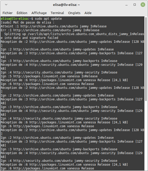

Voici comment procéder :
- Ouvre le terminal.
- Tape la commande suivante suivie de Entrée :
sudo apt update
Puis, si des mises à jours sont disponibles (toujours suivie de Entrée) :
sudo apt upgrade
Ensuite :
sudo apt install torbrowser-launcher
Une fois cette opération terminée, le navigateur se trouvera dans la logithèque (cf : capture écran).
Tu n'auras plus qu'à cliquer dessus pour lancer l'installation la première fois et le tour sera joué.

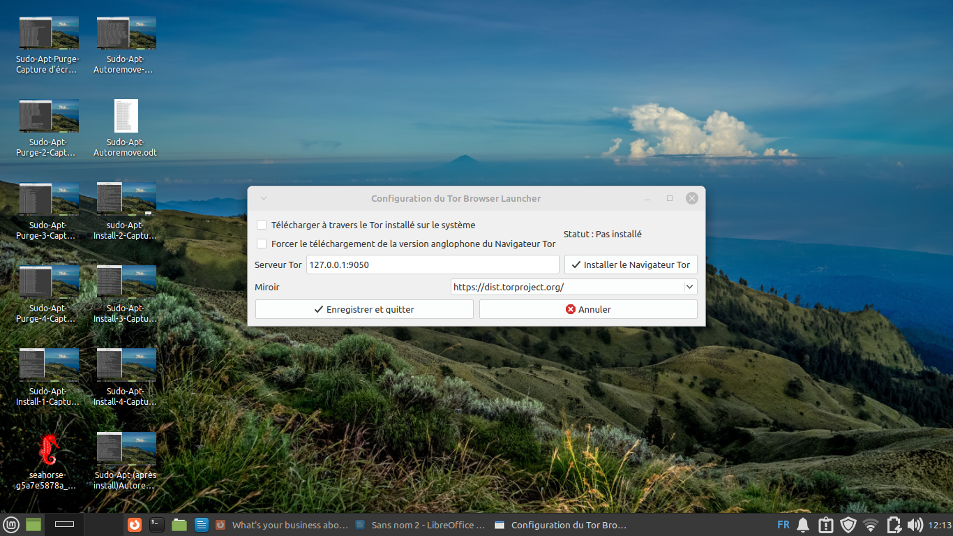

Effectué- les deux boutons sont présents.

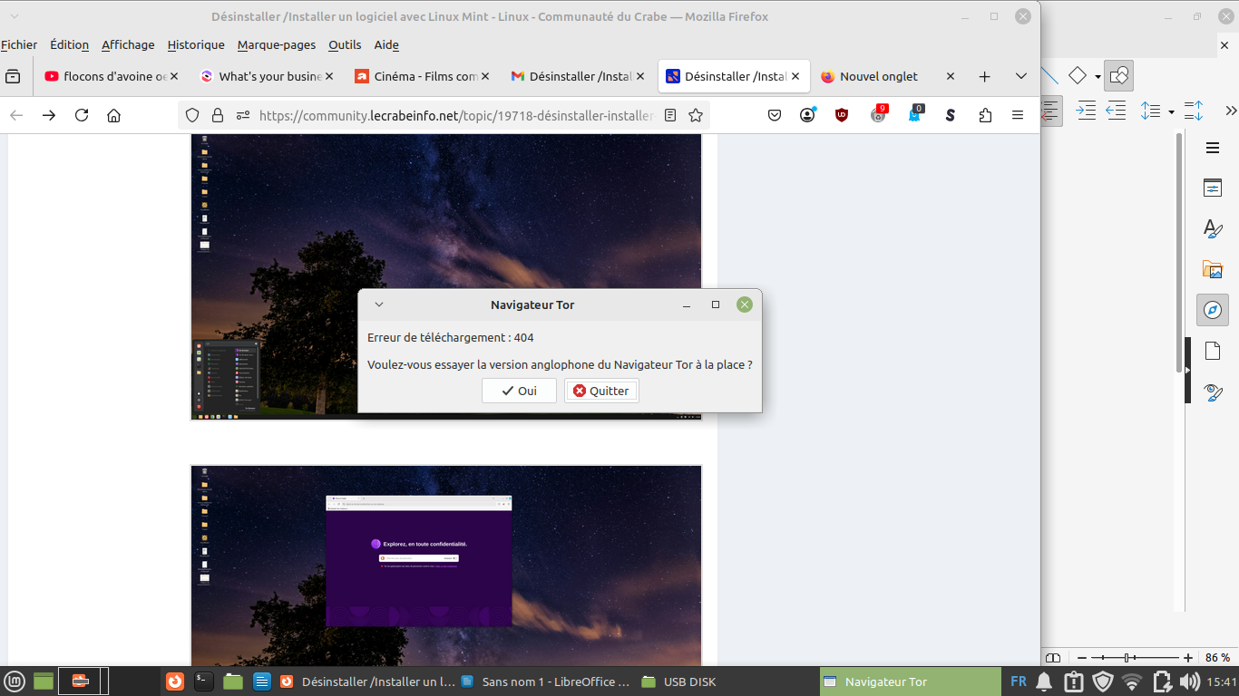

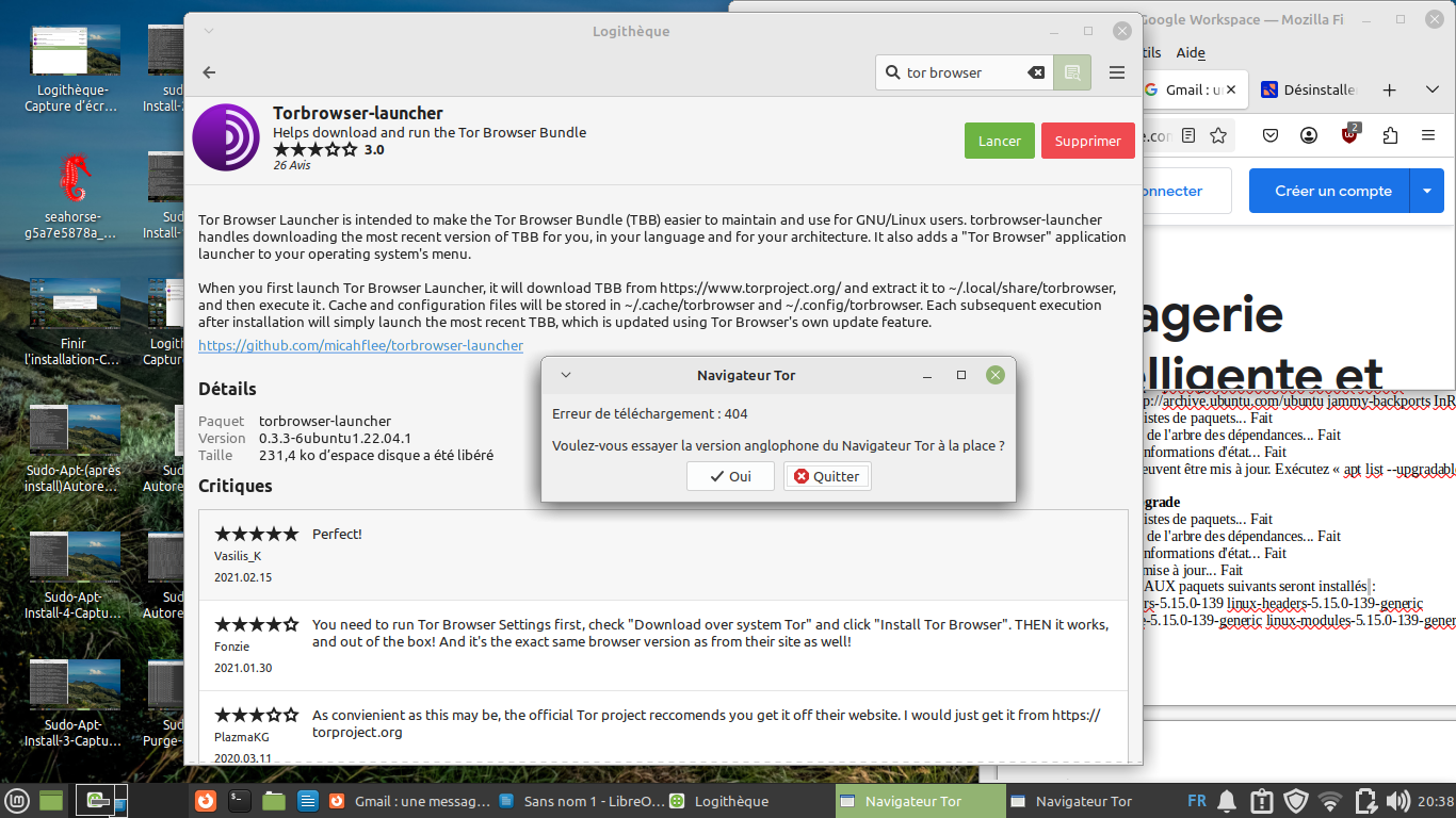

Le bouton Tor Browser renvoie des erreurs " 404" pour versions Fr ou Anglo, donc, il faut choisir le bouton "launcher".
Quand je clique sur le " launcher", j'ai une fenêtre à remplir  (voir capture)???
Statut: Tor n'est pas installé
J'ai la "boîte" dans mon thunar (de nouveau téléchargée mais pas extraction)
Impossible de lancer, il ne trouve pas Tor.

J'ai cliqué sur le bouton Tor Browser la première fois et cela a procédé à l'installation. Bizarre...
Coche "Télécharger à travers le Tor installé sur le système" puis clique sur le bouton Enregistrer et quitter.
Cela n'a pas fonctionné. Une erreur 404 , il ne trouve pas dans le système.

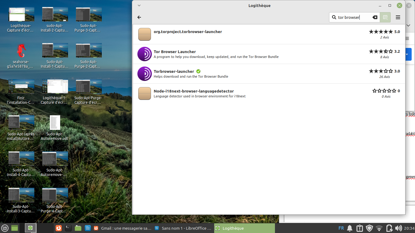

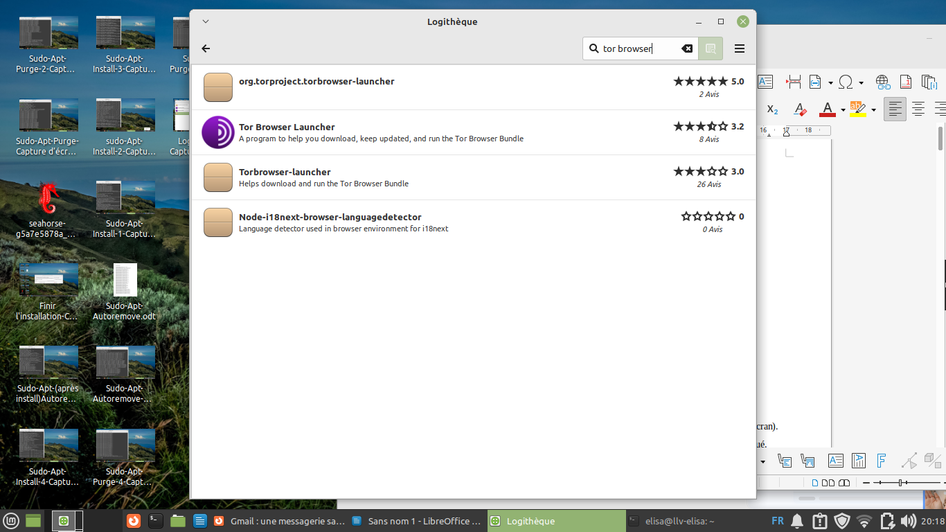

Chez moi un clic-droit n'est pas possible il faut un clic puis unclic sur le bouton supprimer. Ce qui a été fait, mais le reste ne peut pas se retirer (voir captures)
Logithèque 1 - état initial
Logithèque 2- après suppression
Logithèque 3 - le lancement
Toutes les étapes ont été respectées.
Il ne trouve pas le logiciel lors du téléchargement via  logithèque. Peut-être, qu'il faudrait télécharger depuis le développeur et extraire dans le terminal ?

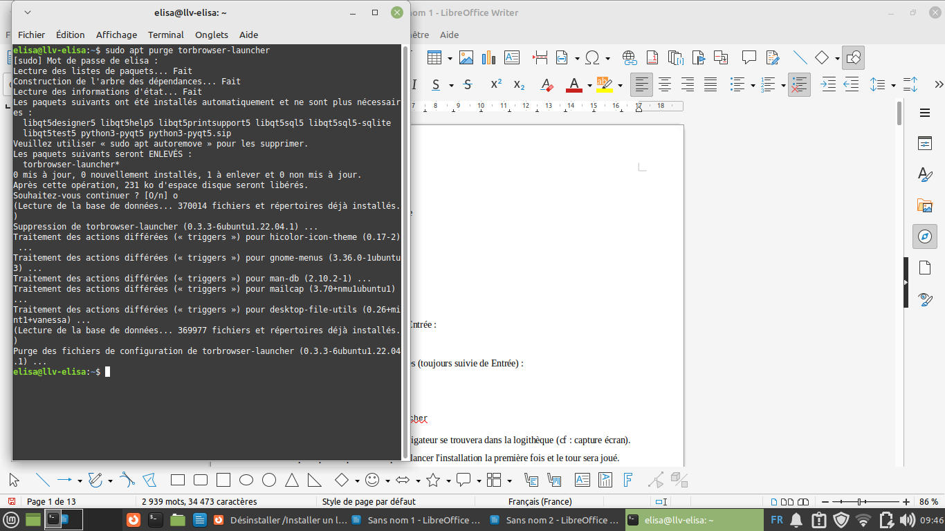

OK mais la, tu essaies de le télécharger en mode graphique.

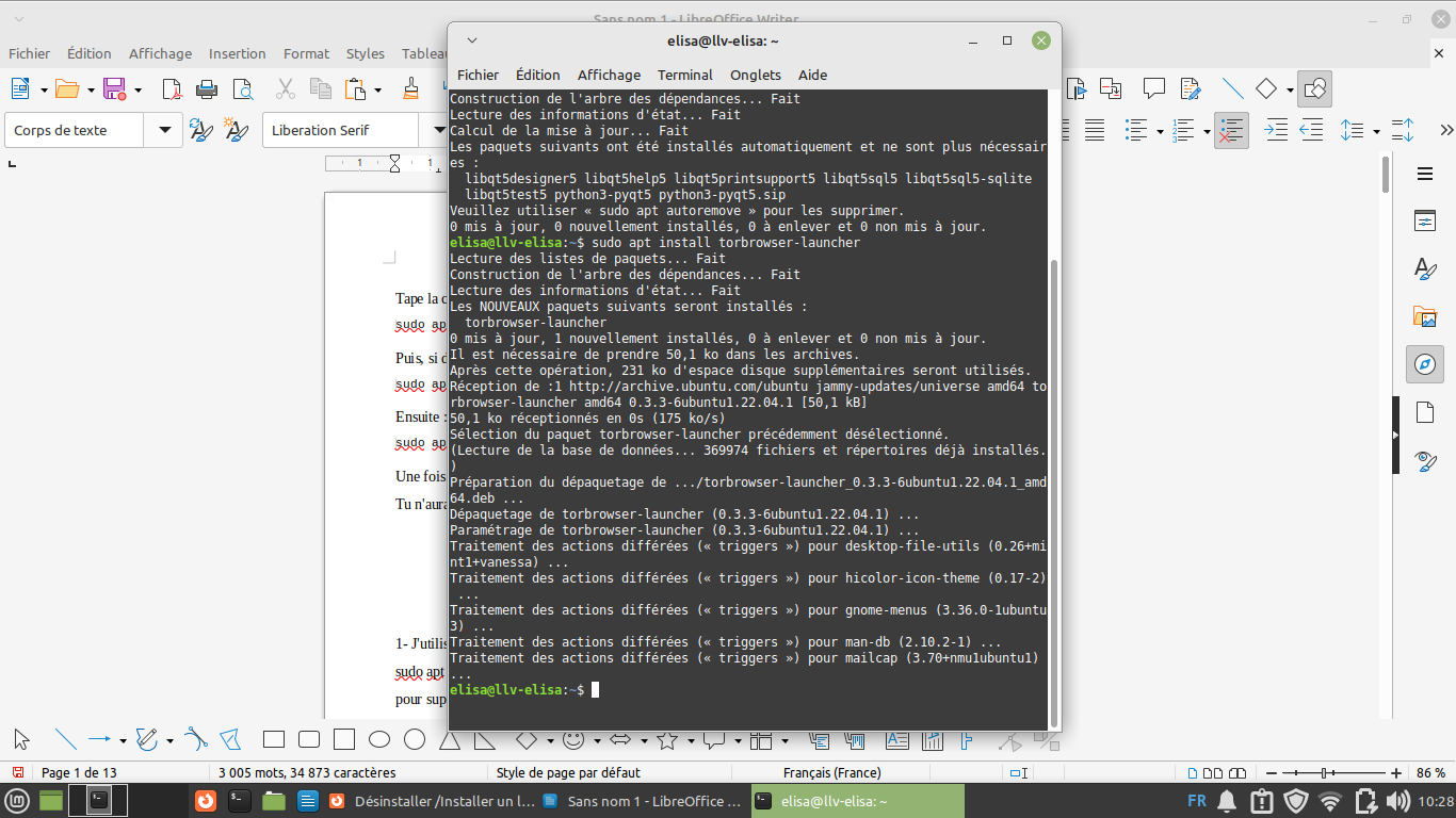

Il n'est donc plus présent dans le menu de démarrage ? Ouvre le terminal et exécute la commande suivante :
sudo apt purge torbrowser-launcher
Une fois terminé redémarre ton PC et refais toute la procédure en ligne de commande que j'ai postée samedi à 13h32.

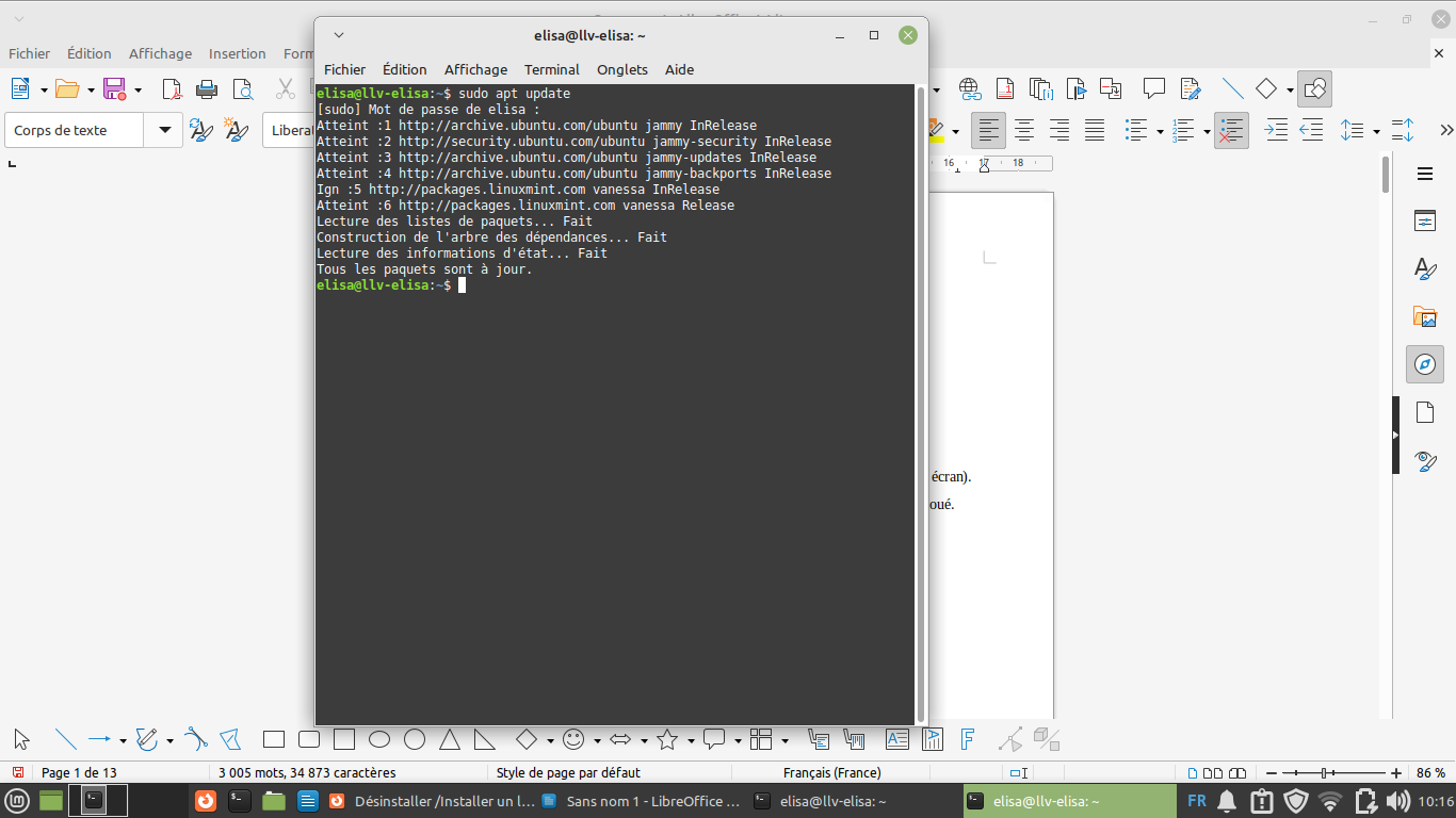

Merci de continuer.
L'email du 7 mai,3eme photo: il me semble qu'il s'agit de la même fenêtre que dans l'email du Samedi 13h32?           on voit
**Les 2 icônes Tor browser et Tor browser launcher
**l'appli logithèque dans la liste
Quand j'ai effectué un clic sur l'icône
**Tor browser ou Tor browser launcher , j'ai eu la fenêtre de la photo de l'email du lundi 13h52
**logithèque, j'ai eu ce qui a été résumé par les photos dans l'email "il y a 13 heures" (dernier email). J'avais
même 2 tor browser launcher dans la fenêtre (j'ai pris celui coché en vert).
Maintenant, ton email:
Je l'avais déjà fait, mais je suis disciplinée :smile:, je recommence.
Je viens de l'effectuer sans même appliquer sudo apt autoremove comme le terminal me l'a demandé.
Très bien , j'ai les icônes comme dans ton email de Samedi.
Questions:
Le terminal est resté ouvert (je le garde ainsi) et j'attends ta réponse : Tor browser ou Tor browser launcher ? Et depuis où (via l'icône logithèque ou quel icône Tor) ?
Parce que le problème se situe après : aucune installation , erreur 404.
Merci  d'essayer , je ne sais pas si cela va fonctionner.
Bonne matinée,
Elis

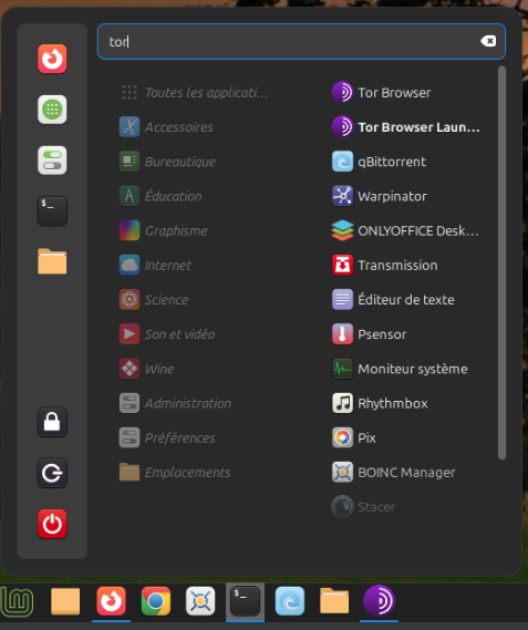

Ok.

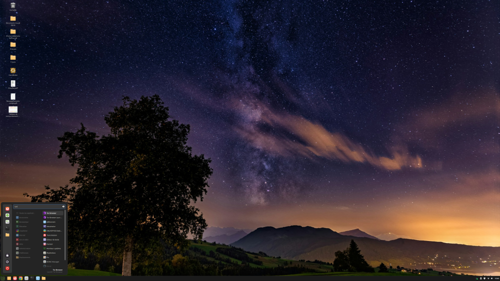

Une fois la commande d'installation effectuée, tu as les deux icônes Tor qui se trouvent dans le menu de démarrage (capture "Browser").
J'ai refait la manipulation et voilà ce que ça donne :

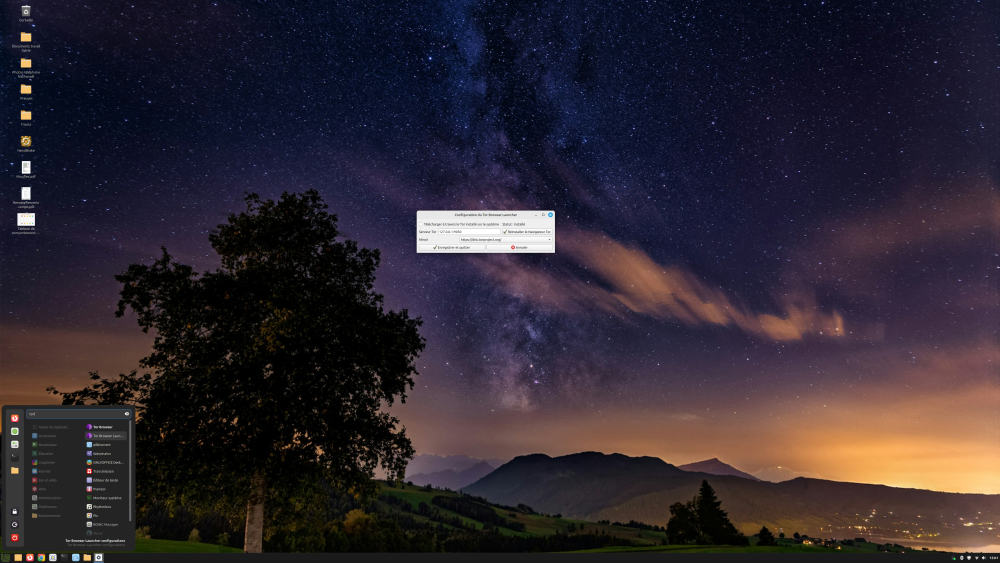

- Quand je clique sur Tor Browser Launcher, je tombe sur la fenêtre avec l'IP (capture "Launcher").

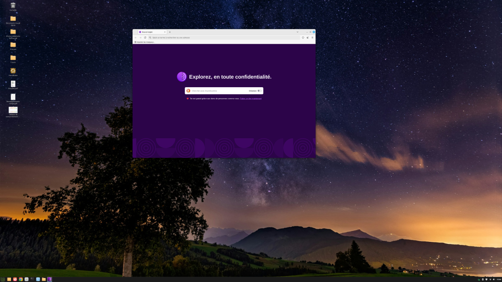

- Quand je clique sur Tor Browser, le navigateur se lance (capture "Installé").

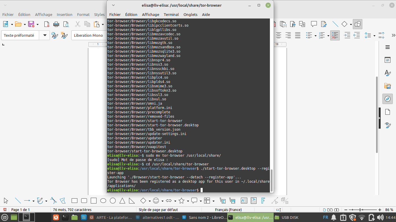

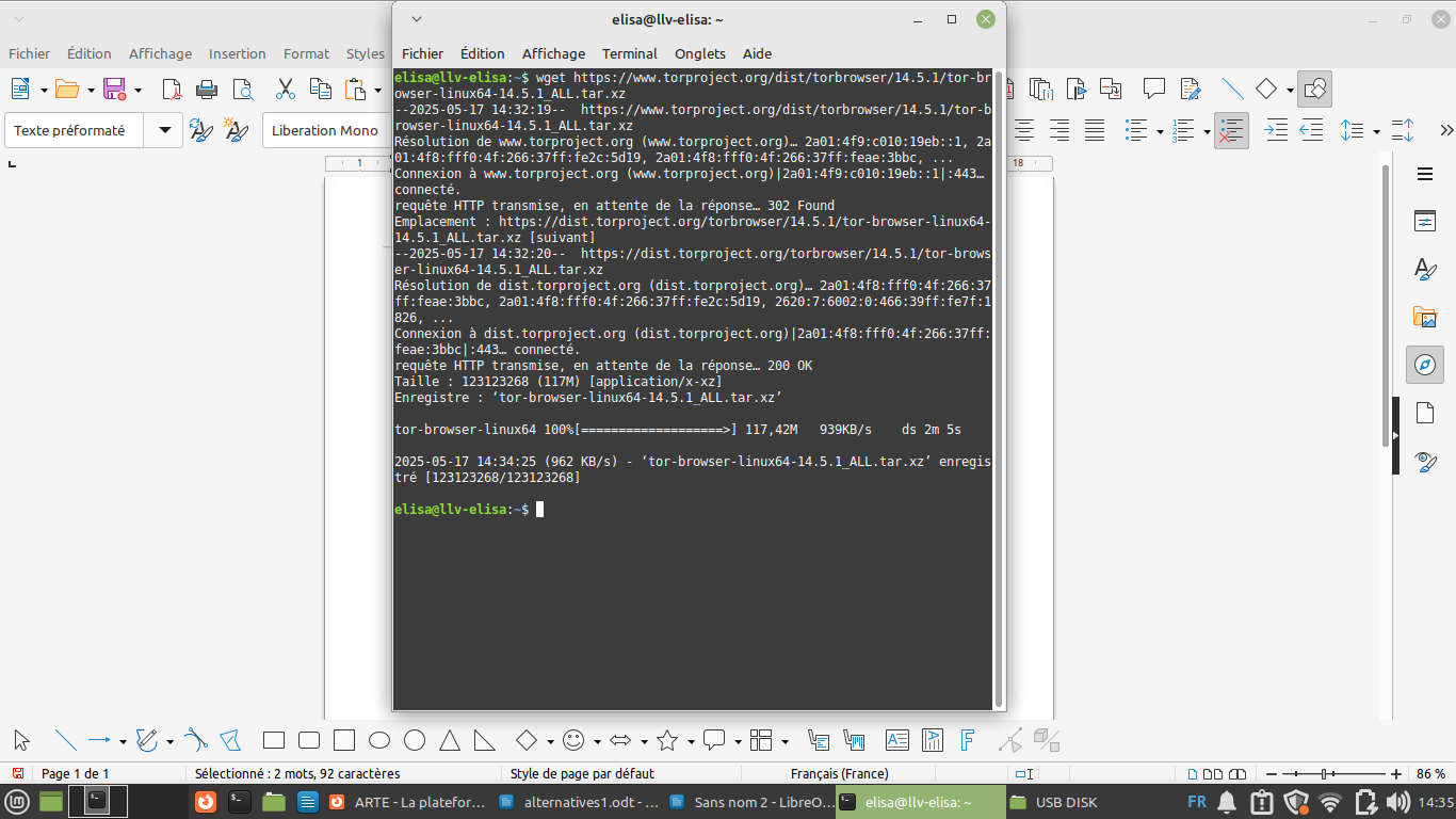

Impossible avec ta méthode (qui je pense doit être juste)-  il manque une étape pour mon système ??
Finalement, j'ai opté pour une alternative:
***commandes "wget" et "Tar"
***plus 3 lignes de commande pour finaliser.
Conclusion:
Cela a fonctionné -installation complète.
Question:
En tant que tech, que penses-tu de cette méthode ? Il y a une autre : Flatpak , mais je ne l'a comprends pas
Merci pour ton aide,
Bonne journée,
Elis
