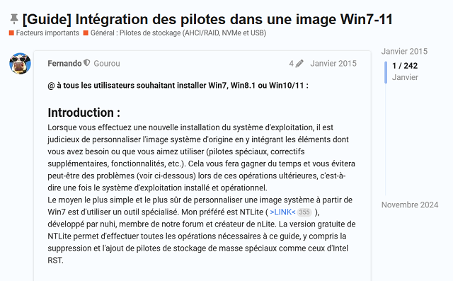

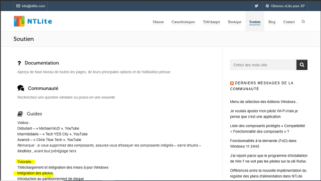

comment avez vous intégré le pilote ?
tentez d'expliquer ou de montrer ou vous avez pris les infos :c_happy:
Bonjour Delta,
J'ai suivi le tuto disponible sur le site NTLite.
Je peux faire des captures des différentes étapes que j'ai effectué ?
Bien à vous

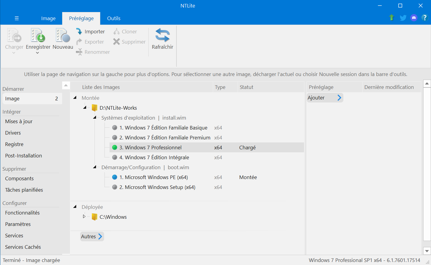

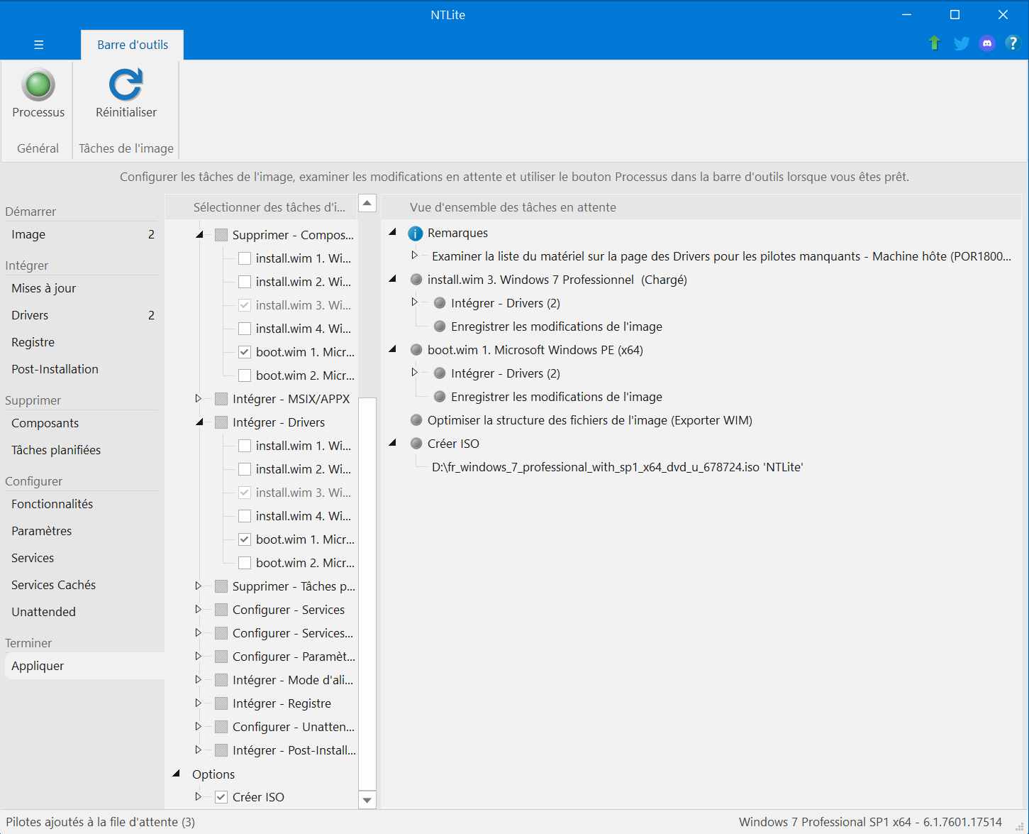

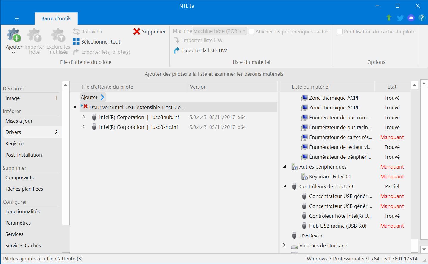

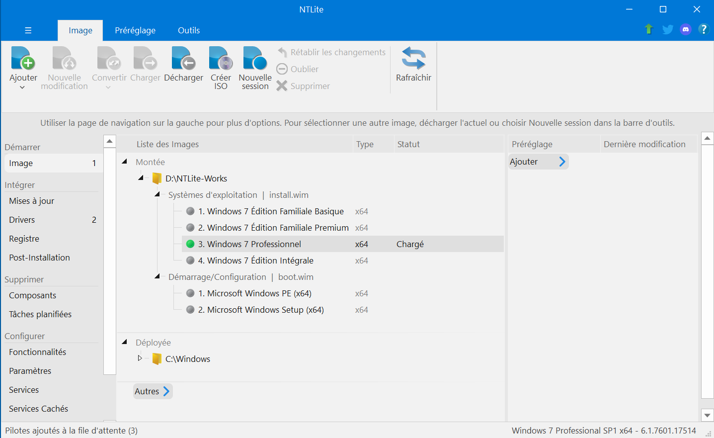

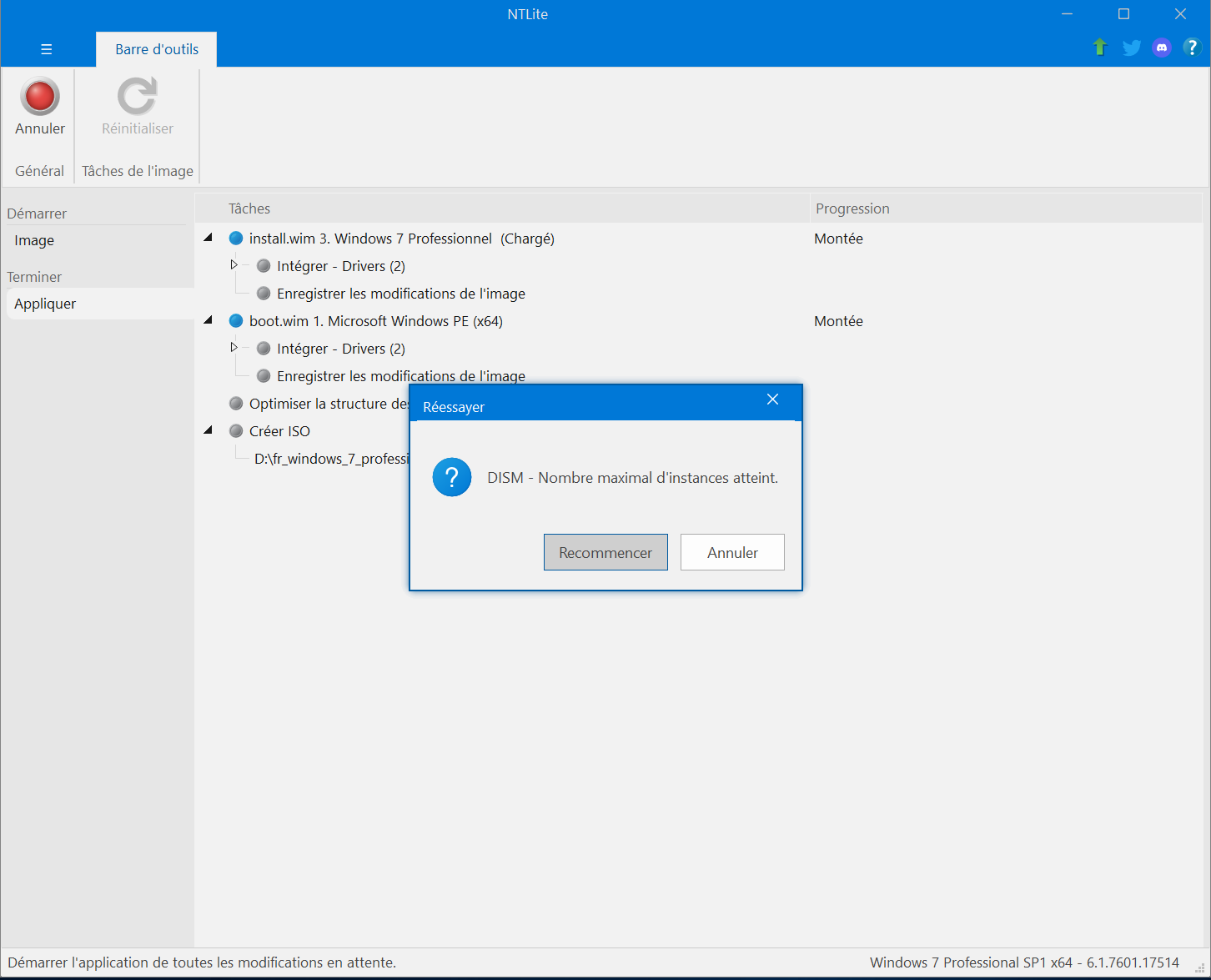

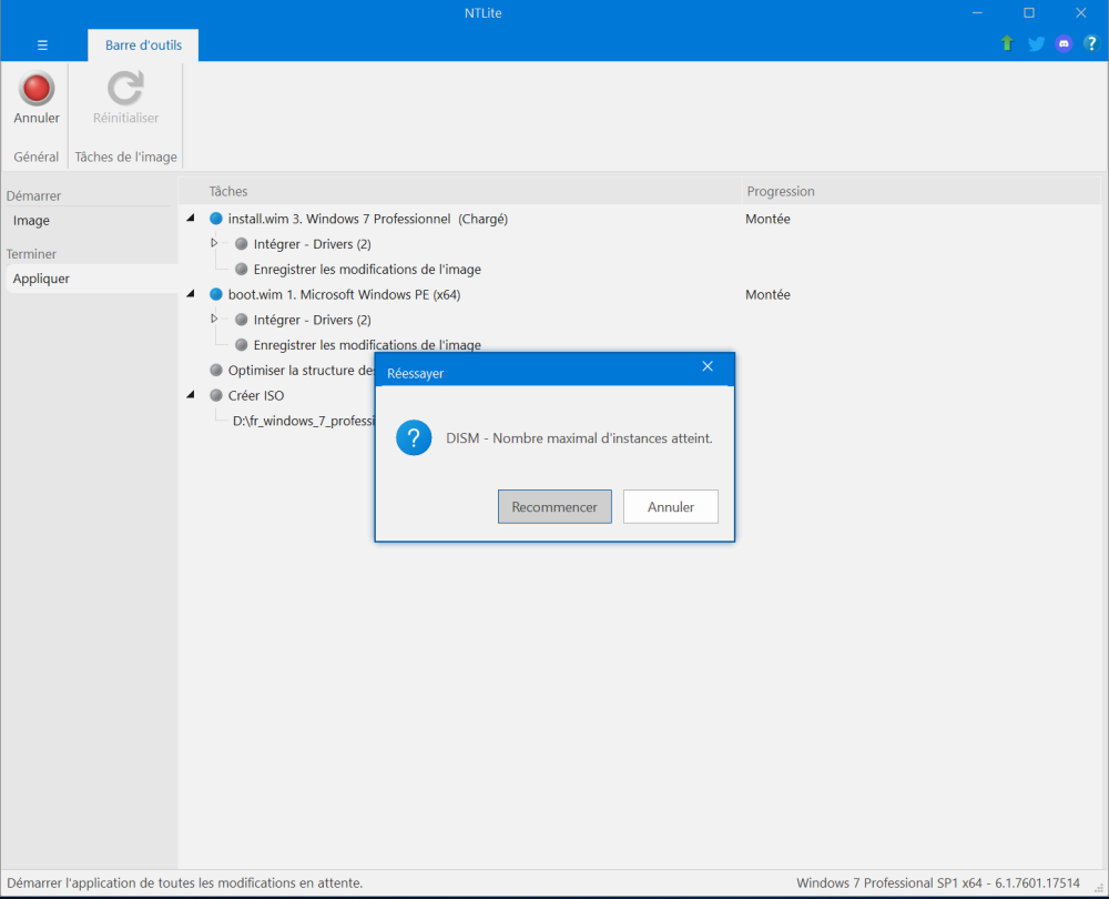

J'ai réessayé d'intégrer le pilote USB3 avec NTLite et j'obtient maintenant un message d'erreur DISM...
Je désespère...
Ci-dessous les captures des différentes étapes effectuées.
Avez vous une explication svp ?
Cordialement
Il y a 2 heures, Morgryn a dit :
Je désespère...
Cordialement
relancer une nouvelle session NTLITE, charger W7
ensuite on vas faire étape par étape ensemble.
on verra ce que l'on peut décoché
pour moi c'est a cause de l'avant dernière image, vous intégrer et supprimer boot wim c'est contradictoire en fait

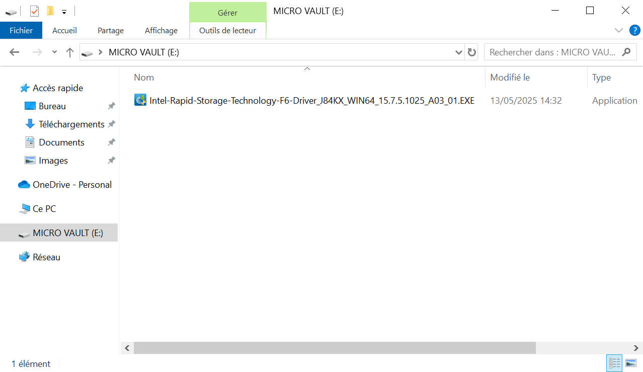

télécharger ceci
https://dl.dell.com/FOLDER04496102M/4/Intel-Rapid-Storage-Technology-F6-Driver_J84KX_WIN64_15.7.5.1025_A03_01.EXE
mettez le sur une clé usb.
commencer a lancer l'installation de windows 7 non modifier !!
faites étape par étape donc image par image que je puisse voir ce que vous faite exactement.
quand je vous le dirait (sélectionner le pilote a installer) vous insérer la clé usb avec ce nouveau driver et on continuera deux ou trois manipulation

Ok, merci Delta.

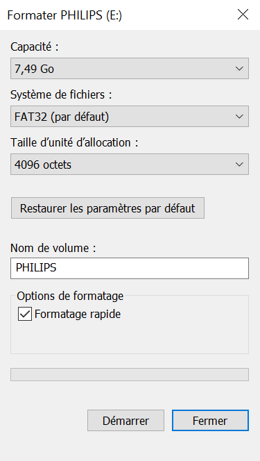

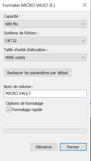

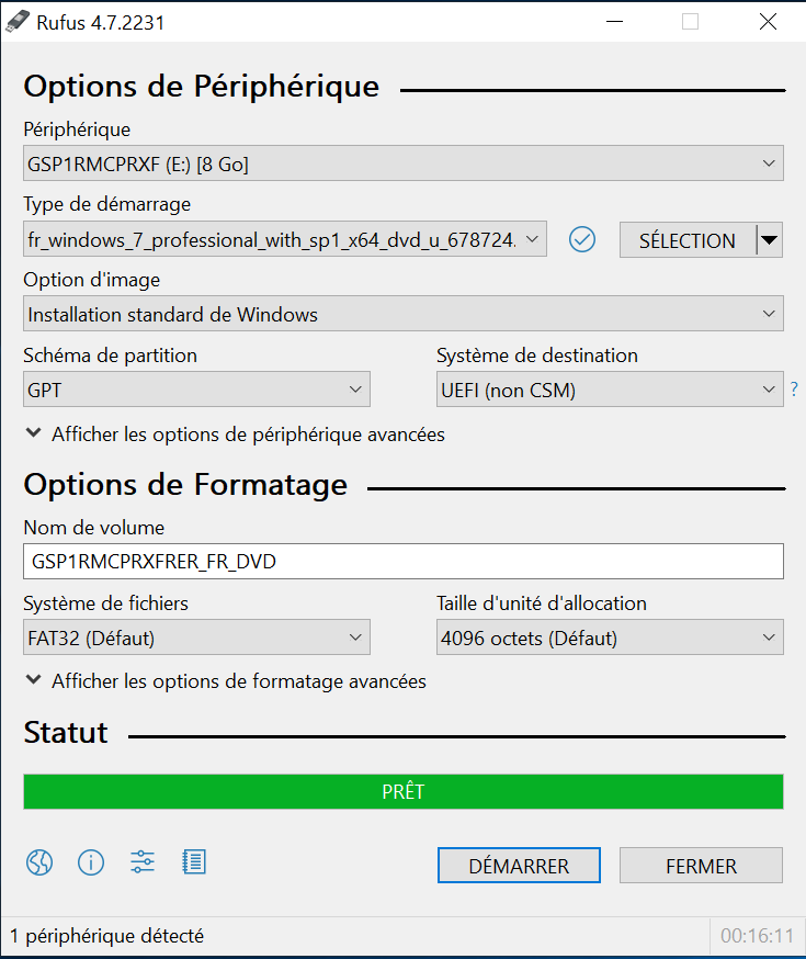

J'ai préparé mes deux clés USB :
- Clé d'installation Windows 7 (créée avec Rufus), préalablement formatée FAT32 (?)
- Clé contenant le pilote que j'ai téléchargé, préalablement formatée FAT32 (?)

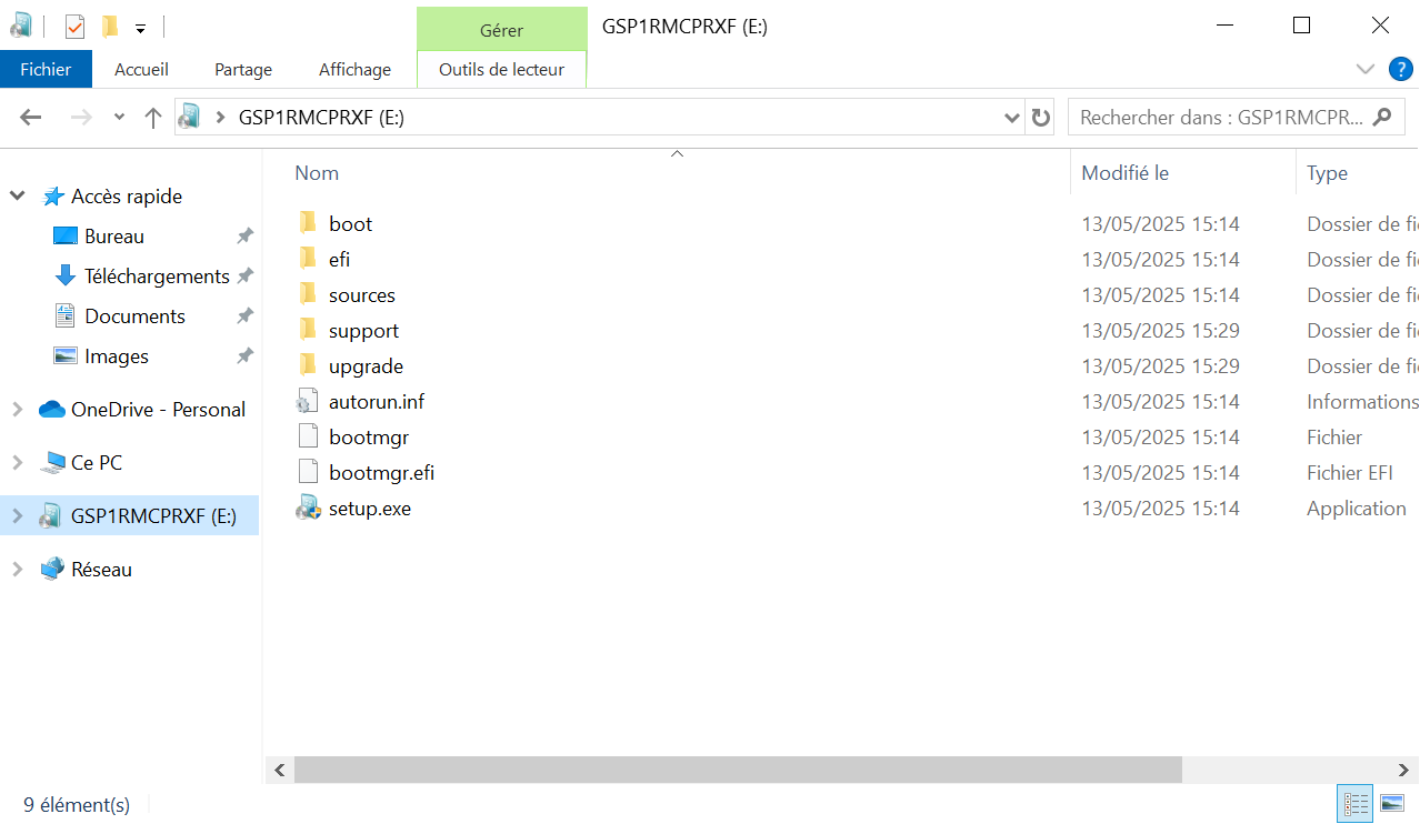

Il y a 1 heure, Morgryn a dit :
Je lance l'installation demain matin aux alentours de 10h30 et je fais des images.
Bien à vous
premiere erreur
il faut en MBR et uefi OR CSM
Pfiou… Et bien j’étais pas près d’y arriver… ;-)
Je refais ma clé demain matin.
Rappel au cas où, et je ne sais pas si ça a une importance pour la suite, c’est un SSD tout neuf dans le PC à réinstaller avec W7…
Merci !
