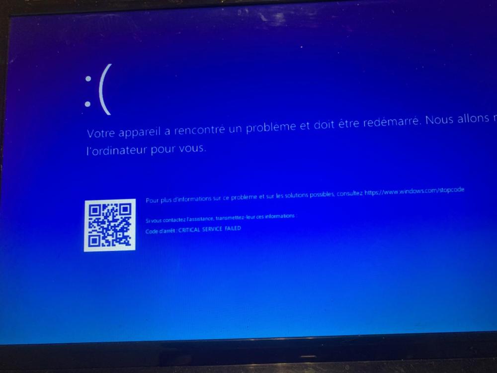

Là, j'ai mis un disque WD Green 120GO, ça avance mais pas vite, j'en suis à 31% de la préparation des fichiers pour l'installation.
Il semble que le choix du disque a son importance mais ça me semble bien plus long qu'avec un HDD
Enfin, ça progresse
ça y est, l'installation s'est terminée correctement, mais je ne suis pas certain que le PC soit plus rapide avec le SSD WD Green qu'avec la HDD Samsung.
Enfin, maintenant, je vais essayer d'installer Windows sur le Sandisk en utilisant un autre PC. Le WD de 120GO est quand même un peu petit !
Oui, sur mon K42, l'installation s'est faite en un quart d'heure  sur le Sandisk au lieu de 2 heures sur le WD avec le X70IO mais une fois le Sandisk sur le X70, écran bleu.
J'ai suspendu les recherches hier, je recommence ce matin mais il y a manifestement incompatibilité d'humeur entre le Sandisk et le X70
Donc, ce matin écran bleu "Critical service failed". Le PC a redémarré et a commencé la Préparation de la réparation automatique" qui s'est bloquée, la roulette ne tourne plus puis redémarrage et blocage sur l'image de la fenêtre Windows.
Je vais tenter de démarrer avec le disque de mon K42 qui est un Crucial
J'ai mis le Crucial, mais j'ai eu des messages d'erreur et un proposition de réparation à laquelle je n'ai pas donné suite, ne voulant pas "bricoler" sur le disque de mon K42.
Je crois que je vais abandonner
D'accord, peut-être bien. J'ai une situation qui fonctionne avec le HDD. Je pense acheter un SSD Crucial, 60€ c'est pas la mort et si ça marche, je le ferai par par mon ami, sinon, je m'en servirai comme clone, en cas.

Bonjour, J'ai fini de tout mettre propre sur le PC et par acquit de conscience, j'ai raccordé l'autre PC avec bouton M/A HS à l'alimentation et appuyé sur le bouton . Là ô surprise il démarre. Je lance l'installation Windows après avoir mis en place le SSD Sandisk qui plantait l'autre PC. ça s'est bien passé. Je vais donc cloner le HDD sur le SSD et ça devrait aller, je me suis enquiquiné pour rien.
Le PC qui n'acceptait pas le Sandisk est un X70IO avec processeur Pentium. Celui qui l'accepte est un X70A avec processeur Turion (AMD)
Pour moi, ça va bien, je vais rendre deux PC qui fonctionnent.
Encore merci pour ta participation à mon intervention
Ce matin, j'ai reçu le SSD Samsung 870 EVO que j'avais commandé hier. Après mise en place, j'ai installé Windows 10 et ça se passe bien. Maintenant, je n'ai plus qu'à installer Windows 11.
Donc, il y avait incompatibilité entre le SSD Sandisk et le X70IO, le Sandisk fonctionne parfaitement sur le X70A.
Bonne journée et encore merci
