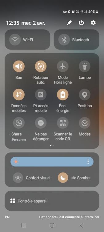

Puis je vous poser une question sans doute toute bête: à quoi correspond le symbole en haut à gauche de la batterie,  en forme de clé , svp?
Je donne ma langue au chat?
Pour éviter le renouvellement automatique, vous le désactivez dans votre compte client.
Ne sont bêtes que les questions non posées.
Il indique que le Killswitch du VPN est actif.
En d'autres termes, cela coupe toute connexion Internet si le VPN n'est pas activé. Cela protège de la fuite de données.

pour revenir à mon Samsung Galaxy, je peux lire tout en bas de l'écran d'accueil que l'app Samsung Max VPN est activée, quand j'ouvre l'app, je ne vois pas la possibilité de la désactiver. Est ce que ça change quelque chose si je laisse cette app active tout le temps, je ne vois absolument aucune différence avec la période antérieure où je ne l'avais pas installée
bon week end et merci
  • Solution
Si vous ne vous en servez pas, désinstallez la.
Pour ce faire, Paramètres>Applications>vous cherchez l'application (classée par ordre alphabétique)>cliquez dessus puis désinstaller.
