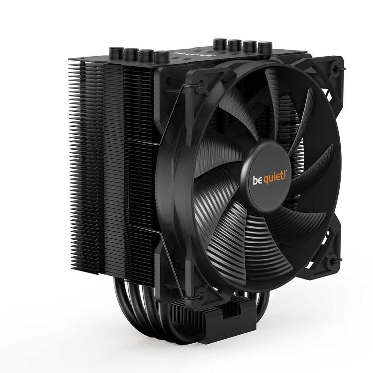

IkeAlamba Posted March 8 Author Posted March 8 Et vous savez quelle réf de ventilateur je peux installer sur cette CM, car si j'ai bien compris, tout les venti ne passeront pas avec
Delta Posted March 8 Posted March 8 à l’instant, IkeAlamba a dit : Et vous savez quelle réf de ventilateur je peux installer sur cette CM, car si j'ai bien compris, tout les venti ne passeront pas avec la plupart, passe, ce qui faut faire attention c'est au socket AM3, AM4 ou encore 1150, 1155 etc. Et ensuite au TDP que c'est ce que le W TDP C'est la puissance de conception thermique (TDP en abrégé) du processeur. Le TDP spécifie la solution de refroidissement nécessaire pour refroidir suffisamment le processeur. Le TDP donne généralement une idée approximative de la consommation électrique réelle du CPU. pour l'exemple, un CPU TDP 100W et un ventilateur TDP MAX 60W et ont a toute les chance de se retrouver en surchauffe. Il faut savoir qu'un CPU annoncer par exemple pour 65W quand on le pousse un peut dans ses retranchement en jeux etc il pourrait augmenter sa TDP et retomber ensuite, mais pendant ce laps de temps, sa suffit a faire surchauffer le système. donc pour un CPU annoncer a 65W on prendra un Ventilo min TDP 100W pour s'assurer un éventuel Burn On pourrait même prendre un 150 TDP, cela ne fera rien du tout on aura juste de la réserve sous le capot en cas où
Delta Posted March 8 Posted March 8 pour votre CPU c'est du AM4 votre CM est en AM4 il vous faudra donc un ventilo a socket AM4 votre CPU parle de 65W TDP pour le R9 5900 et de 105W pour le R9 5900X par exemple pour ses deux CPU la on pourrait prendre un TDP 150W si on a de la réserve, c'est même bien car vous pourriez changer de CPU par un plus gros sans devoir changer de ventilo https://www.ldlc.com/fr-be/fiche/PB00340585.html
IkeAlamba Posted March 8 Author Posted March 8 Je vais tester avec ce modele alors, il fonctionnera sur mon setup sans encombres ?
Delta Posted March 8 Posted March 8 il y a 2 minutes, IkeAlamba a dit : Je vais tester avec ce modele alors, il fonctionnera sur mon setup sans encombres ? je pense que oui, de tte façon données technique et performance vous êtes couvert il fait 150W TDP et votre CPU fait 65W voir 105W en mode 5900 X donc oui il est ok pour moi. reste a voir la place que vous avez pour cela essayer de voir le trou entre la ram et l’élément gris alu voir l'emplacement qu'il y a
IkeAlamba Posted March 8 Author Posted March 8 Il fait 8,7 de Largeur ,c est donc la profondeur j imagine (ce qui dépasse de la CM ).. J'ai pas autant d espace entre la piece amovible alu et la CM .. et la hauteur je pense pas que ca passera non plus aie ..
Delta Posted March 8 Posted March 8 (edited) il y a 26 minutes, IkeAlamba a dit : Il fait 8,7 de Largeur ,c est donc la profondeur j imagine (ce qui dépasse de la CM ).. J'ai pas autant d espace entre la piece amovible alu et la CM .. et la hauteur je pense pas que ca passera non plus aie .. vous avez celui ci alors en Low profile https://www.ldlc.com/fr-be/fiche/PB00657164.html 155 W TDP max Hauteur (ventilateur inclus) 67 mm Largeur (ventilateur inclus) 78 mm Profondeur (ventilateur inclus) 107 mm Edited March 8 by Delta
IkeAlamba Posted March 8 Author Posted March 8 Le fait de sa petite taille, ne l empêchera pas d être performant ?
Delta Posted March 8 Posted March 8 il y a 2 minutes, IkeAlamba a dit : Le fait de sa petite taille, ne l empêchera pas d être performant ? il fait 155W TDP MAX il tourne quand même a Vitesse de rotation mini 1300 RPM Vitesse de rotation maxi 7000 RPM 7000 trs c'est pas ce qui sera le plus silencieux donc sa vas sprinter... je ne pense pas qu'il vous fera défaut ... mais vos ventilo vous les entendez tourner quand vous jouer ?? Il accélère ??
IkeAlamba Posted March 8 Author Posted March 8 En profondeur, du fait de ce bloc gris, je n ai pas plus de 8cm d espace quand je le remets en place. La avec les 10 cm ça passera pas
