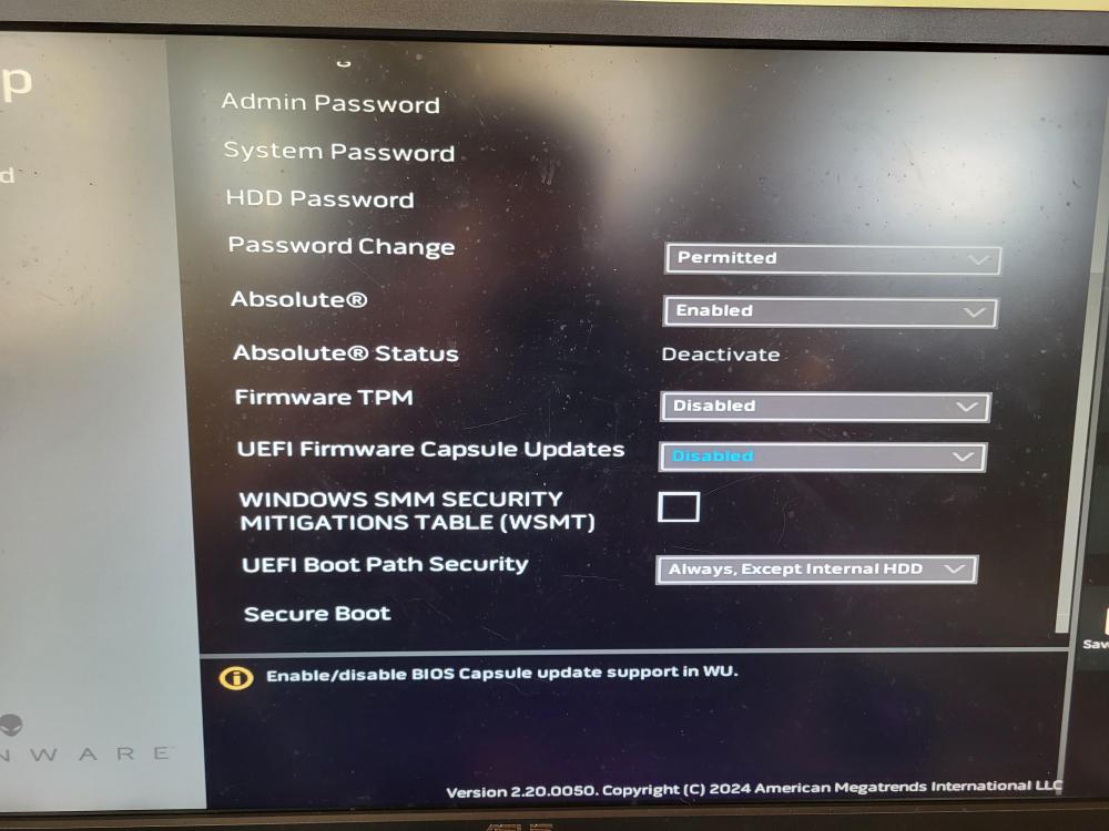

il y a 47 minutes, IkeAlamba a dit :
Je désactiver le firmware tpm du coup ?
vous passez tout a disabled
vous sauvegarder et re booter
vous passez a disabled firmware TPM
vous sauvegarder
à l’instant, IkeAlamba a dit :
Quand vous dites reboot le pc vous entendez quoi ? Qu on soit d accord sur l action à effectuer
vous redémarrer votre pc pour prise en compte des changements
il y a 3 minutes, IkeAlamba a dit :
Okay c est bon alors , je relance et je vous tiens au jus. Autre chose à faire avant que je commence les test ?
plus grand chose a faire je vais dire tant que le pc ne plante pas ne fait pas des bsod.

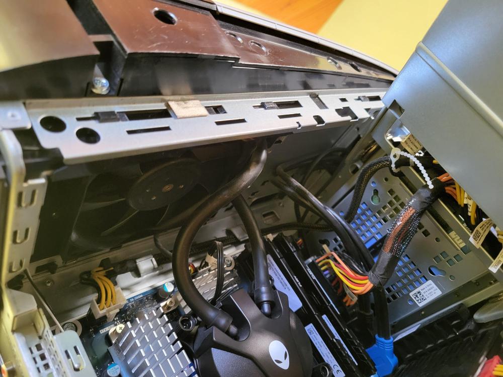

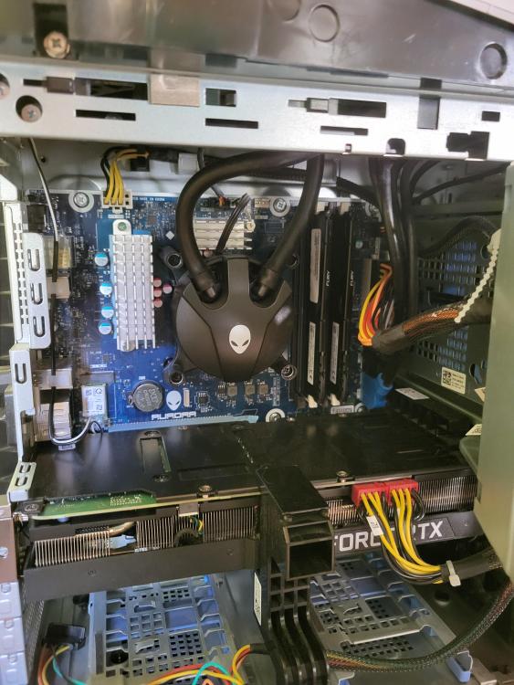

Alors le pc à déjà crash sur un jeu (Monster hunter wilds), il est monté à 87 degrés en peu de temps de jeu.
L utilisation du processeur graphique ne descendait pas en dessous de 90%.
il y a 15 minutes, IkeAlamba a dit :
le pc respire mal et se refroidit mal ...
87° c'est près des 90° cela a suffit a couper.
il faudra prévoir très certainement une pâte thermique et sans doute un autre ventilo. Faite une photo de votre ventilo du CPU
il y a 13 minutes, IkeAlamba a dit :
Vous savez comment je vérifie ça
si il est scellé c'est mort ou presque. Ces systèmes de refroidissement sont bien souvent scellé.
je ne connais pas la contenance et ni même quelle liquide (composant) il faut rentrer dedans ...
dans les refroidissement de haut qualité certes plus chère a l'achat mais viable a vie, avec entretient classique changement de liquide ou remise a niveau, on retrouve réellement le même système que sur les voitures, donc
  • une pompe
  • un réservoir
  • le corps CPU
  • un radiateur
  •  un ou des ventilo
tel que ceci :
Si votre pc monte a 87° voir plus et qu'il coupe, c'est qu'il y a soit
  • un problème de liquide manque d'eau (c'est pas de l'eau du robinet)
  • dans le radiateur il y a obstruction des petits canaux serpentin qui sillonne tout le radiateur en lui même
  • le ventilo qui tourne plus assez vite
  • la pompe qui est bloquer la pompe se trouve sur le corps CPU
J ai essayé de l agiter un peu pour entendre du liquide mais j entends rien alors soit la manip sert à rien soit y a pu rien ..
vous n'entendrez rien car dans le radiateur se sont des canaux, petit tuyaux qui serpente dans tout le radiateur et les ventilo souffle dans les ailettes (nid d'abeille) du radiateur et refroidit par la même occasion les serpentin et donc le liquide et ensuite repart au corps CPU et ensuite remonte via la pompe pour refaire sont refroidissement au cœur du radiateur et les ventilo et ainsi de suite.
la pompe est alimenter par le câble que vous voyez Pres du corp CPU et ce branche a la CM
tube droit couleur orange
cest la que le liquide passe et est refroidit par les ventilo qui souffle dans les ailettes (nid d'abeilles) du radiateur
il y a 6 minutes, IkeAlamba a dit :
Je vais vérifier si il y a de la poussière encore dans le pc mais je l avais bien soufflé il y a même pas 2 semaines ..
si vous avez soufflé comme il faut le radiateur de refroidissement
il y a une avarie quelques part ... Peut être justement votre avertissement CPU Fan que vous avez reçu lors du diag.
Quoi qu'il en soit 87° c'est chaud
maintenant on peut le démonter mais je vous assure pas que cela se passera a 100% succès car si il est scellé ...
De plus si on démonte le corps (pompe) CPU on doit changer la pâte thermique obligatoirement.
Si on l'ouvre, il faut remettre du liquide et c'est un composant spécial, c'est pas de l'eau simple.
Chez LDLC on en vend mais bon ...
https://www.ldlc.com/informatique/pieces-informatique/watercooling/c4715/+fv474-1147.html
je vais dire que le plus simple, serait de changer par un a air, les classique en veillant a prendre un ventilo qui encaisse les 200W TDP la on est peinard..
