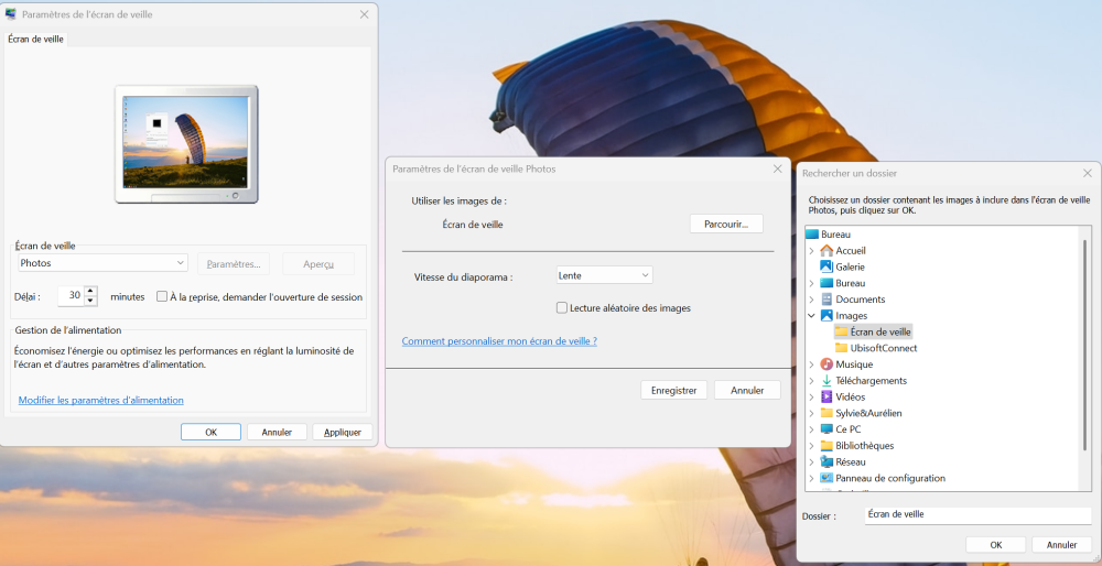

Voici ce que j'ai essayé et qui fonctionne sur le mien.
- Tu crées dans le dossier Images de l'explorateur de fichiers, un sous-dossier que tu intitules par exemple Écran de veille et dans lequel tu places seulement l'écran que tu veux voir s'afficher.
Puis :
- Tu ouvres Paramètres de l'écran de veille.
- Tu sélectionnes Photos dans le menu déroulant.
- Tu règles la temporisation sur 30 minutes.
- Tu cliques sur Paramètres.
- Tu règles la vitesse du diaporama sur Lente.
- Tu cliques sur Parcourir
- Tu déroules le dossier Images.
- Tu sélectionnes le dossier Écran de veille précédemment créé.
- Tu cliques sur Ok.
