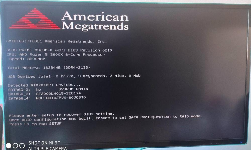

galyfree Posté(e) le 18 janvier 2025 Posté(e) le 18 janvier 2025 Bonjour depuis avant hier le pc de mon fiston (une tour sous Windows 11) démarre sur cette page, il doit faire F1 puis ça redémarre normalement. Comment faire pour éviter ça svp ? Merci
calisto06 Posté(e) le 18 janvier 2025 Posté(e) le 18 janvier 2025 Bonjour @galyfree il faut voir sur quel mode sont configurés les disques durs connectés
galyfree Posté(e) le 18 janvier 2025 Auteur Posté(e) le 18 janvier 2025 Bonsoir Calisto06 je peux voir ça dans le Bios, ou ailleurs stp ?
calisto06 Posté(e) le 19 janvier 2025 Posté(e) le 19 janvier 2025 Oui il faut aller dans les réglages du bios au niveau des disques

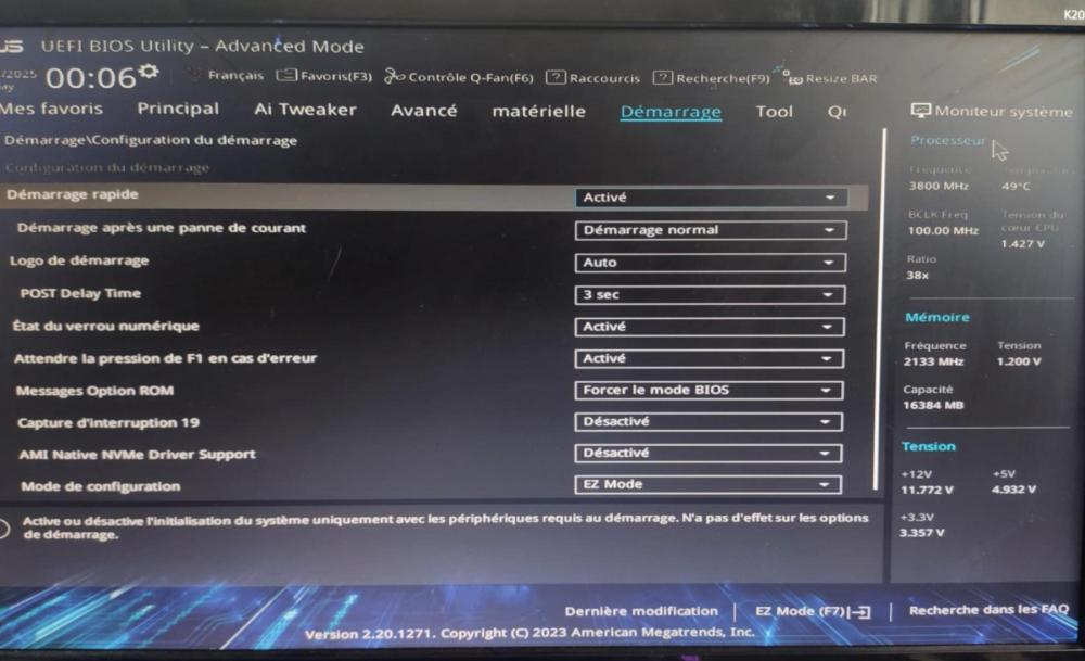

galyfree Posté(e) le 25 janvier 2025 Auteur Posté(e) le 25 janvier 2025 Hello calisto06 j'ai passé le démarrage en UEFI mais je l'avais fait avant, à l'installation du pc... Et puis dans le choix des démarrages je n'avais pas "raid" de proposé... Bizarre, en tous cas ça fonctionne pour l'instant Merci calisto06

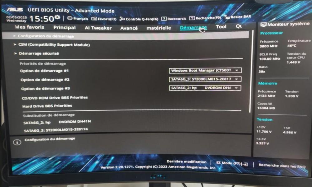

calisto06 Posté(e) le 2 février 2025 Posté(e) le 2 février 2025 Poste des photos des réglages du bios des disques

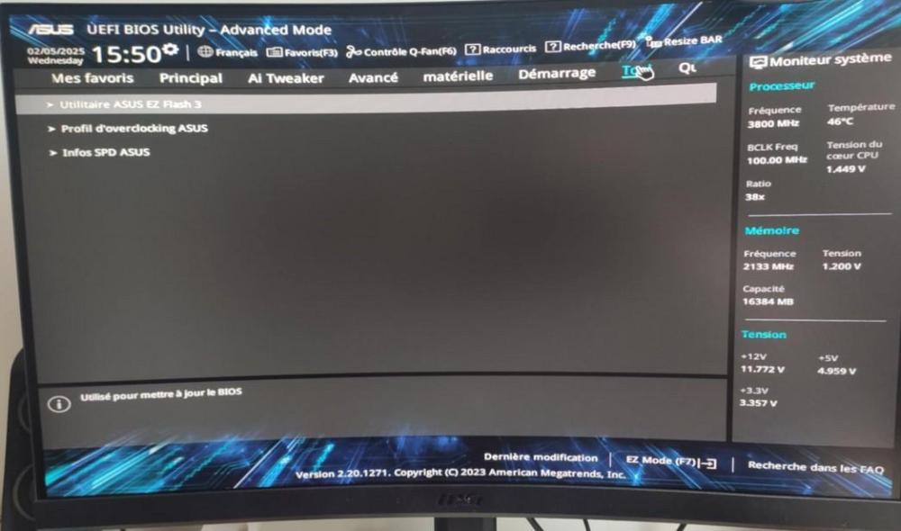

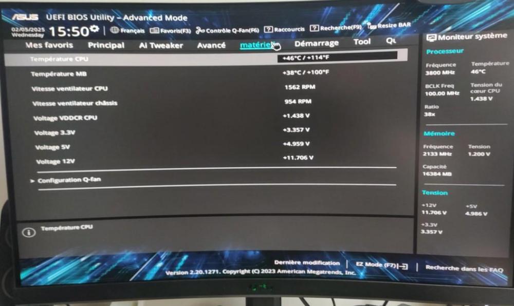

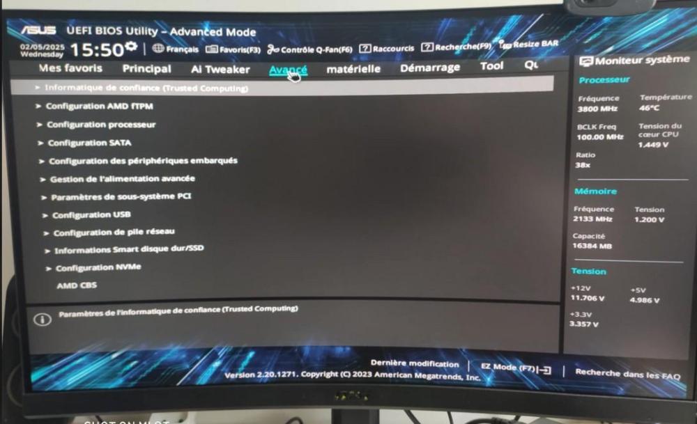

calisto06 Posté(e) le 4 février 2025 Posté(e) le 4 février 2025 Ca serait bien de poster aussi les photos des autres onglets aussi Avez vous vérifié le bon état du disque dur et du système ? Déconnectez tous les autres disques à part le disque système (Windows 11) et voyez ce qui se passe

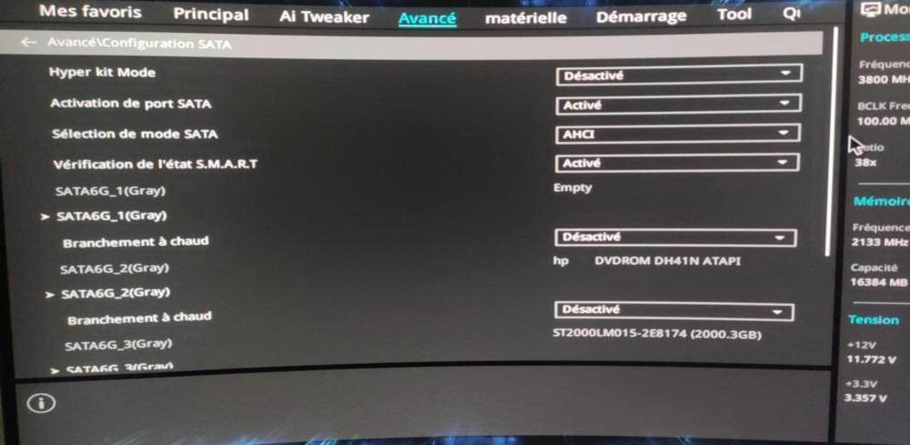

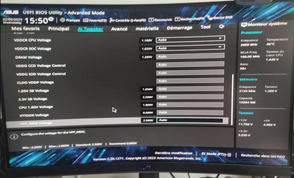

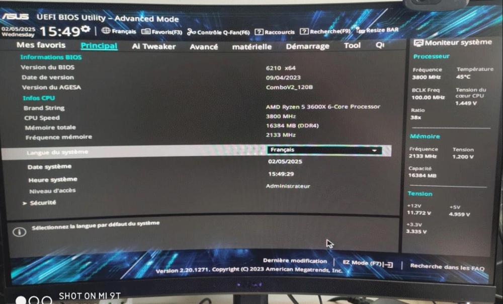

galyfree Posté(e) le 5 février 2025 Auteur Posté(e) le 5 février 2025 Hello, voici les autres onglets. Pour les infos, le système a été installé il y a 2 mois (rien a signaler) sur un disque neuf, c'est un M2 NVMe corsair T500. Et c'est depuis que ce problème de démarrage se produit mais de manière aléatoire... Le pc tourne comme une horloge sinon.

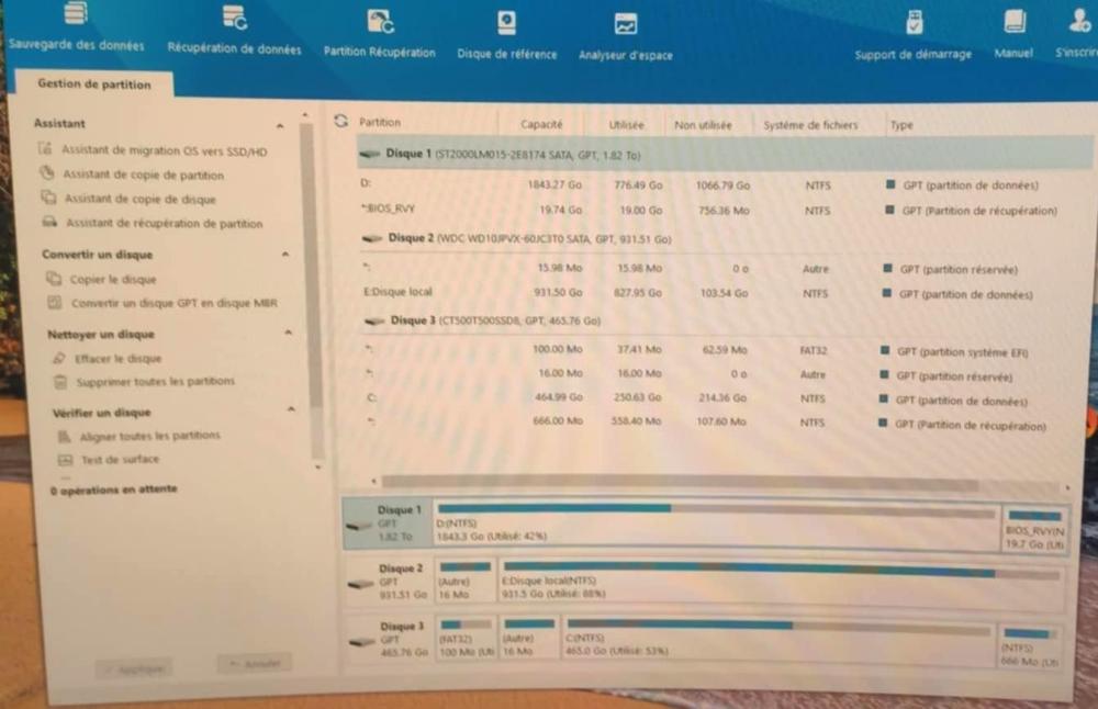

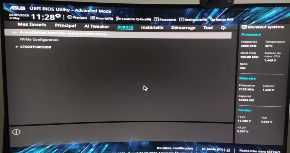

calisto06 Posté(e) le 6 février 2025 Posté(e) le 6 février 2025 (modifié) Verifiez tout de meme l'etat du disque http://www.gratilog.net/xoops/modules/mydownloads/singlefile.php?cid=226&lid=1911 et postez une capture écran des disques à l'aide de minitool partition wizard http://www.gratilog.net/xoops/modules/mydownloads/singlefile?cid=218&lid=1991 Cliquez aussi sur l'onglet configuration SATA et sur configuration NVME postez des photos Modifié le 6 février 2025 par calisto06 1
galyfree Posté(e) le 7 février 2025 Auteur Posté(e) le 7 février 2025 Hello, voila, ainsi que les trois disques présents sur le pc.

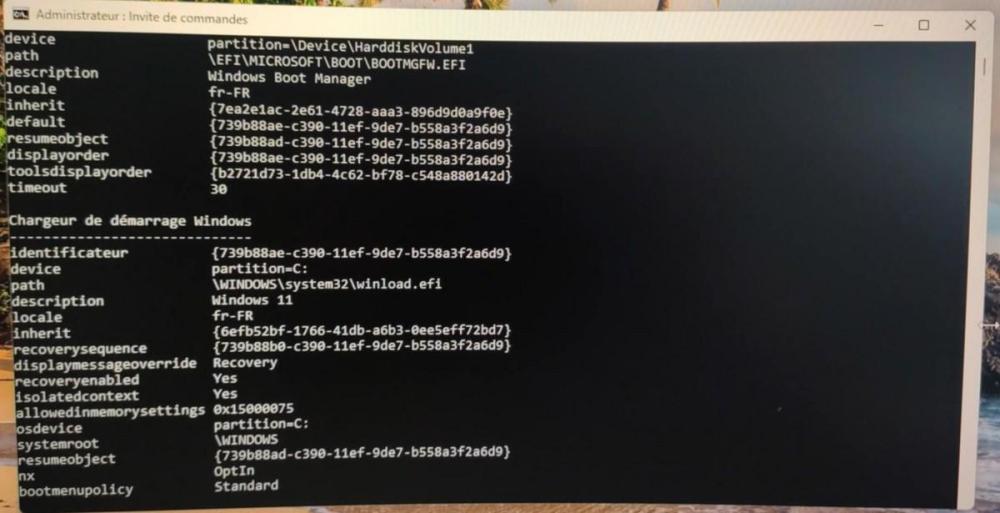

calisto06 Posté(e) le 7 février 2025 Posté(e) le 7 février 2025 il y a une heure, galyfree a dit : ?? Quest ce qu'il faudrait que je fasse avec cet outil ? Tout fonctionne hormis ce problème... Si vous ne faites pas les tests demandés je ne peux pas explorer les possibles pistes car je n'ai pas le PC à coté de moi pour faire moi même les tests je veux voir si par hasard des partitions système ne se seraient pas déportées à l'installation sur un disque secondaire Faites aussi ceci en invite de commande administrateur copiez collez bcdedit /v et postez le résultat (capture écran) Essayez aussi de déconnecter tous les disques puis rebranchez uniquement le disque ou windows est installé : il peut s'agir d'un mauvais contact , puis après test rebranchez les disques sata un par un pour tester le boot 1
galyfree Posté(e) le 7 février 2025 Auteur Posté(e) le 7 février 2025 Je suis vraiment désolé mais je ne comprends pas. J'ai téléchargé Minitool partition wizard , mais quels tests dois-je faire ?
calisto06 Posté(e) le 7 février 2025 Posté(e) le 7 février 2025 Vous l'installez et vous le lancez et vous me postez une capture écran des disques
calisto06 Posté(e) le 7 février 2025 Posté(e) le 7 février 2025 Ok je ne vois rien de spécial Voyez ce que ça donne en faisant la manip suivante : déconnecter tous les disques puis rebranchez uniquement le disque ou Windows est installé rebootez le PC , puis après test rebranchez les disques sata un par un pour tester le boot
