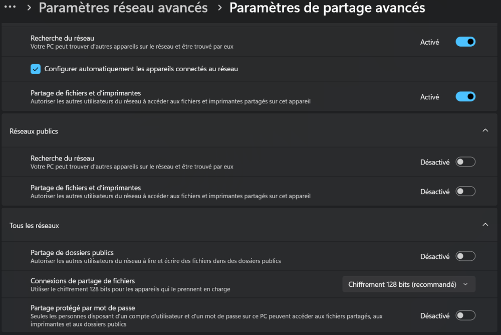

Delta Posté(e) le 19 janvier Posté(e) le 19 janvier Le 19/01/2025 à 18:17, rosebud2020 a dit : c'est histoire de partage désactivé dans "réseau" me turlupine Expand hello, en effet et en voyant votre capture écran la dernière ... Ou est ce que cela vous mène si vous cliquer " cliquer pour faire la modif faite une capture écran
rosebud2020 Posté(e) le 19 janvier Auteur Posté(e) le 19 janvier Facile Ca connecte les disques externes mais ....Cf Pj Je fais arrêter la pc dans une petite heure et je vais essayer de refaire la méme manip' mais je crois bien que c'est aléatoire

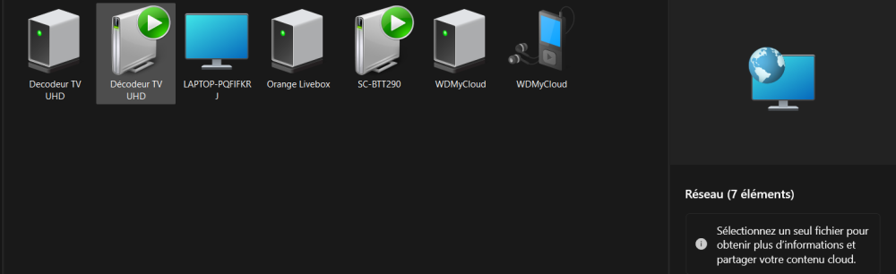

rosebud2020 Posté(e) le 19 janvier Auteur Posté(e) le 19 janvier Ca découvre la livebox,le WdMycloud Ca ne change pas grand chose Mes disques vont se déconnecter

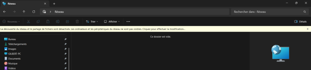

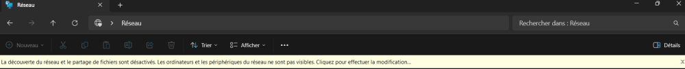

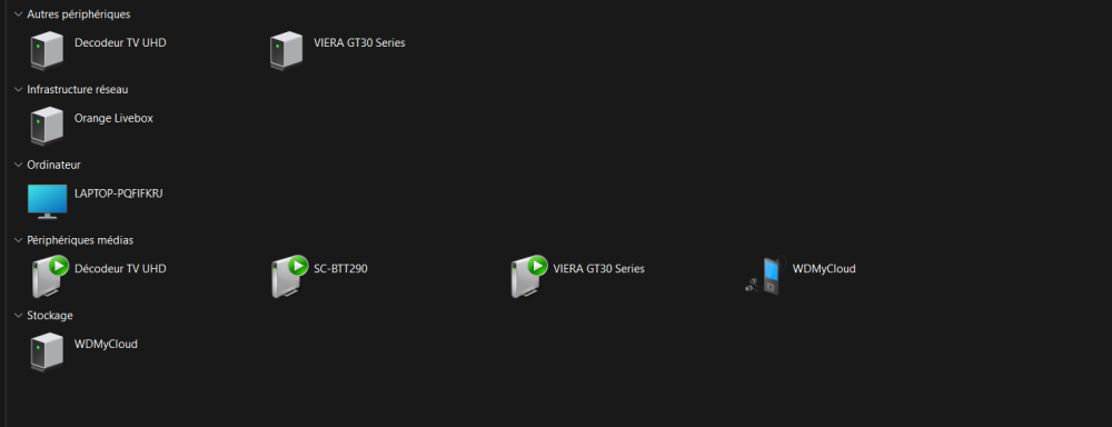

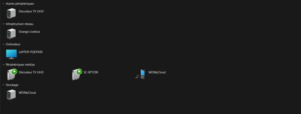

rosebud2020 Posté(e) le 21 janvier Auteur Posté(e) le 21 janvier (modifié) Salut Maintenant Démarrage Disques connectés..magnifique ou Disques connectés Réseau (fenêtre vide) la découverte du réseaux et le partage des fichiers est désactivé Les ordinateurs et les périphériques du réseau ne sont pas visibles Cliquez pour effectuez la modification 2 choix : ouvrir le centre réseau et partage ou Administrateur - activez la découverte du réseau et le partage des fichiers Choix 1 : Rien Choix 2 : Changer le réseau local Les périphériques réapparaissent et les disques sous pc aussi J'ai des un truc bizarre dans les disques usb :un dossier $RECYCLE.BIN et la "présentation" n'est pas la même ; icone des périphériques Je ne comprends pas tout surtout cette histoire de réseaux bien paramétrés C'est le dernier truc qui cloche Modifié le 21 janvier par rosebud2020 Manque d'informations
rosebud2020 Posté(e) le 22 janvier Auteur Posté(e) le 22 janvier Bon Mes disques sont connectés et je n'ai plus de message dans réseau Je ne comprends rien Affaire à suivre 2
