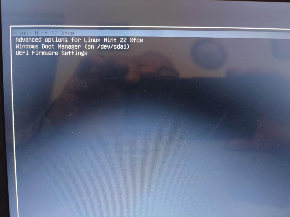

L'installation s'est déroulée correctement, par contre quand je démarre l'ordi il se met par défaut sur W10 et ne me propose pas le choix entre les deux systèmes.
Je suis obligé de tapoter sur la touche F9 pour qu'il me propose de démarrer Linux.
Comment régler ce problème ?

En tapotant sur la touche F9, je suppose que tu démarres sur le boot menu de ton ordinateur, et à ce moment, tu choisis Linux. ?
Pour commencer, il faudrait voir si tu peux changer l'ordre de démarrage dans le Bios de ta machine en mettant en premier Linux. Ce qui serait aussi intéressant, c'est de me montrer par une capture d'écran / Photo la fenêtre que tu as sur ta machine en tapotant cette fameuse touche F9.

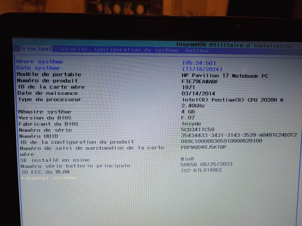

Voilà les 2 photos lorsque je démarre, la première corresponde à ce que je vois quand je tapote F9, la deuxième me propose de choisir entre Linux et W10.

Merci pour les photos, ce que je peux voir c'est que l'installation de Linux Mint c'est bien déroulée et que le multiboot c'est bien installé sur ta machine, que quand tu tapotes la touche F9, tu démarres sur le boot menu (gestionnaire d'amorçage).
Pour pouvoir afficher Grub en premier et pouvoir choisir quel système tu veux ouvrir, il te faut changer l'ordre de démarrage au niveau du bios de ton ordinateur.
Pour pouvoir t'aiguiller, j'ai besoin de connaitre quelle marque et type, année etc tu as comme ordinateur, il me faudrait aussi connaitre la marque de ton bios.
Ce qui serait facile à faire c'est de lancer ta machine en tapotant (je ne sais pas quelle touche, chez moi c'est F2) pour commencer par ouvrir le bios et ensuite prendre en photo les différents onglets afin de modifier l'ordre de démarrage.
Une fois toutes ces infos connues, je peux te faire changer cet ordre afin que tu puisses commencer directement sur le système que tu as envie.

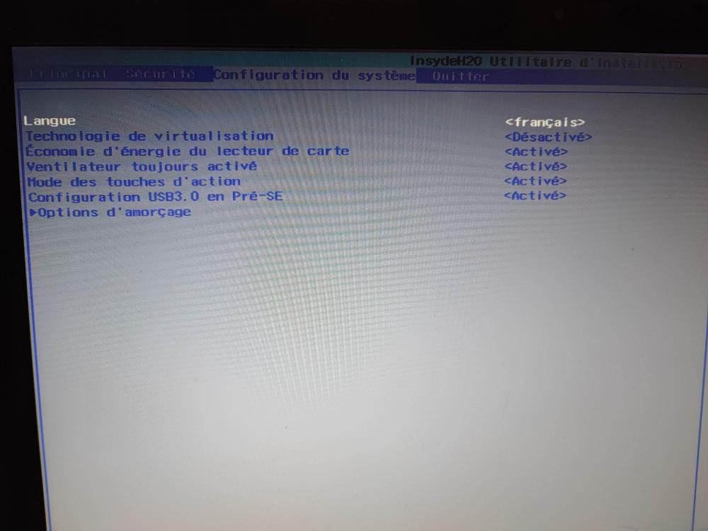

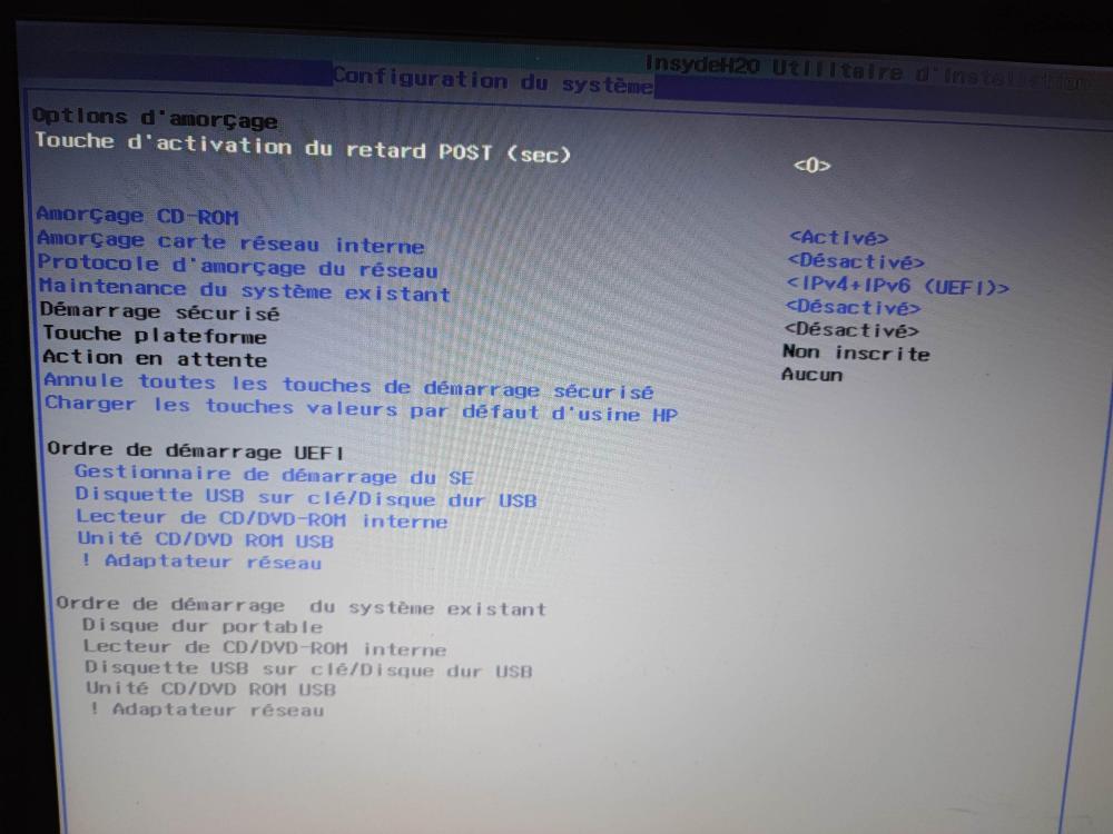

Merci pour le retour, cependant plusieurs choses peuvent interférer pour que Grub ne s'affiche pas, il y a pour commencer la touche d'activation du retard qui est sur 0, il faudrait le changer pour mettre une valeur de trois et ensuite, il y a le démarrage sécurisé qui est sur désactivé.
On va commencer par changer la valeur 0 pour y mettre la valeur 3, malheureusement, il existe plusieurs façons de changer cette valeur dans les BIOS Hp, il faut un peu "tâter* le terrain. Si tu n'y arrives pas, je ferai appel à Delta qui maitrise certainement mieux que moi cet aspect.
Merci pour ton retour, j'ai changé la valeur d'activation du retard (touche F6), mais le système ne me propose que les valeurs 5, 10, 15 et 20. J'ai donc mis 5.
Par contre l'accès au démarrage sécurisé n'est pas disponible. Il doit sûrement y avoir une manip mais je ne la connais pas.
J'ai éteins en sauvegardant les modifs, puis j'ai rallumé mais il se connecte toujours sur W10.
On ne va surtout pas le toucher, il y a des risques après que Windows ne démarre plus...

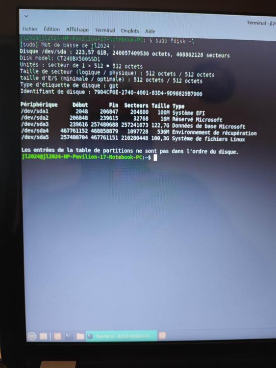

Tu ouvres un terminal et tu tapes la commande suivante pour voir les partitions :
sudo fdisk -l
Tu reviens avec une capture d'écran (pour voir quelle partition est la partition EFI.

Bon visiblement rien de grave, tu as bien le BIOS en UEFI et la table de partition est bien en GPT
On va tenter de réinstaller GRUB, tu démarres ta machine sur Linux Mint, ensuite, tu vas monter la partition EFI avec cette commande :

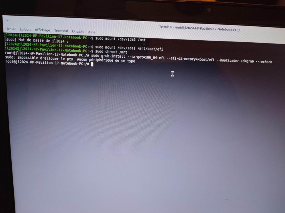

Mauvaise nouvelle, le système ne prend pas la commande pour réinstaller GRUB.
Je te mets une copie écran.

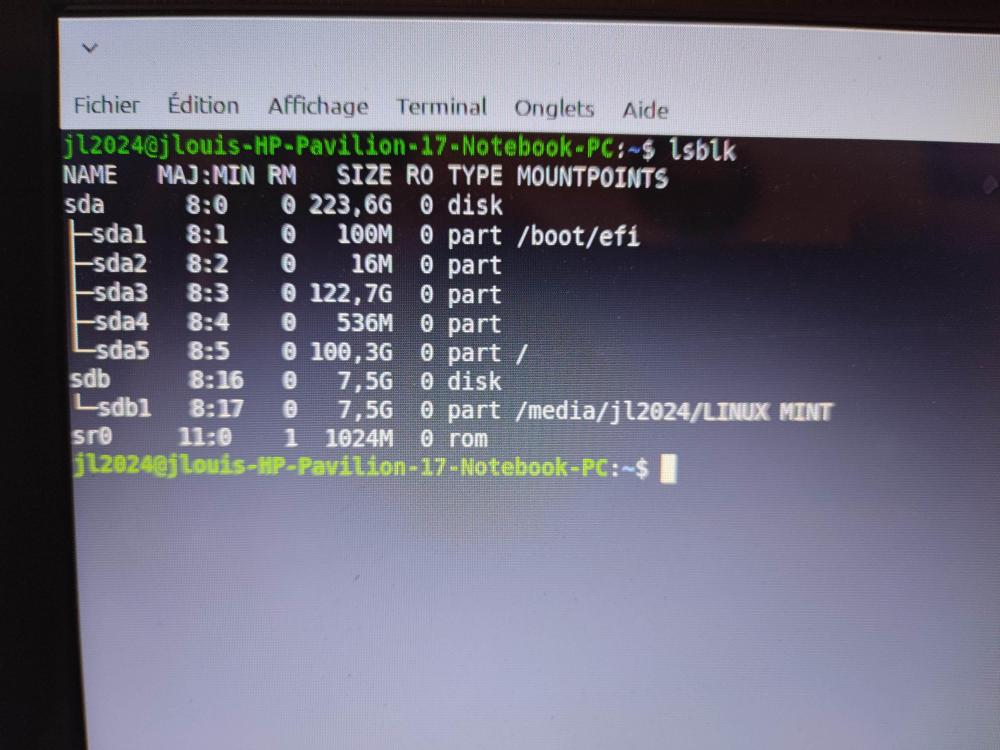

Question subsidiaire, es-tu certain d'avoir préparé ta clé Linux Mint en mode UEFI et une table de partition GPT ?
Si tu as encore cette clé, tu démarres ton ordinateur en boot menu en tapotant la touche F9, ensuite, tu ouvres un terminal et tu lances la commande suivante pour identifier ta clé USB :
lsblk
Le retour devrait, je pense, te donner /dev/sdX (vu que tu as un seul HDD/SSD), mais si tu as une autre dénomination, tu notes bien laquelle tu as, et tu corriges la commande suivante par cette dénomination
En fonction du retour de la commande précédente, tu lances cette nouvelle commande :
sudo gdisk -l /dev/sdX (le X étant l'identification de ta clé USB Linux Mint)
Une fois la commande passée, tu reviens avec une capture d'écran du retour.

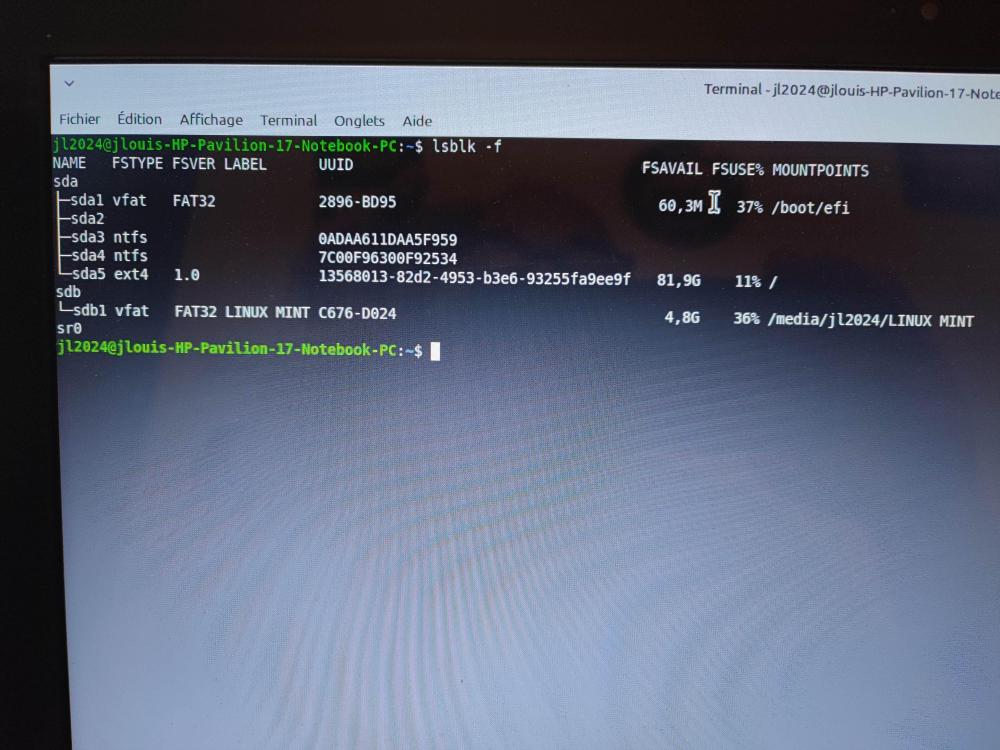

Maintenant pour vérifier si l'UEFI est bien présent sur ta clé USB, tu lances cette commande :
lsblk -f
Et tu fais une capture d'écran du retour

Je t'envoie les copies écran que tu me demande,
Au plaisir de te lire,
Kh38

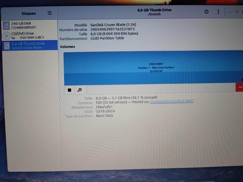

Bon, on va faire beaucoup plus simple. Tu démarres ta machine sur Linux Mint en tapotant la touche F9, Une fois ta machine démarrée, tu installes ta clé USB dans un port de ta machine. Une fois cette opération effectuée, tu ouvres les applications et tu cherches "Disques", une fois l'application Disques ouverte, tu vas tomber sur une fenêtre comme cette capture d'écran :
Ensuite, tu cliques sur ta clé USB (chez moi, c'est la clé 8.1 GB Drive, General UDisk) et tu reviens avec une capture d'écran comme celle-ci.
Comme tu peux voir sur cette dernière capture d'écran, ici cette clé de Linux Mint à une table de partition en MBR, des fois... même souvent ça peut être la source de problème. Regarde déjà ceci chez toi et en fonction, on avisera.

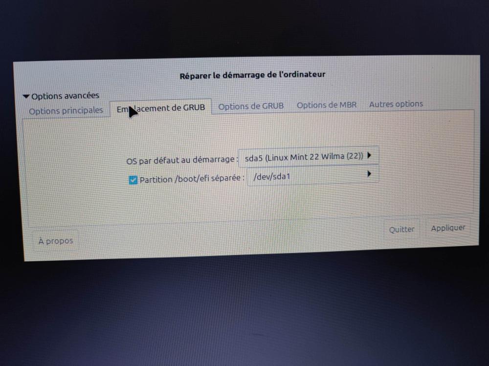

Maintenant, tu vas te rendre sous système et tu cherches réparateur de démarrage, capture d'écran ci-dessous :
Tu ouvres le réparateur de démarrage sous options avancées, capture d'écran ci-dessous :
Et tu cliques sous emplacement de GRUB, capture d'écran ci-dessous :
Tu reviens avec une capture d'écran, une fois ces informations, on pourra aller de l'avant :-)

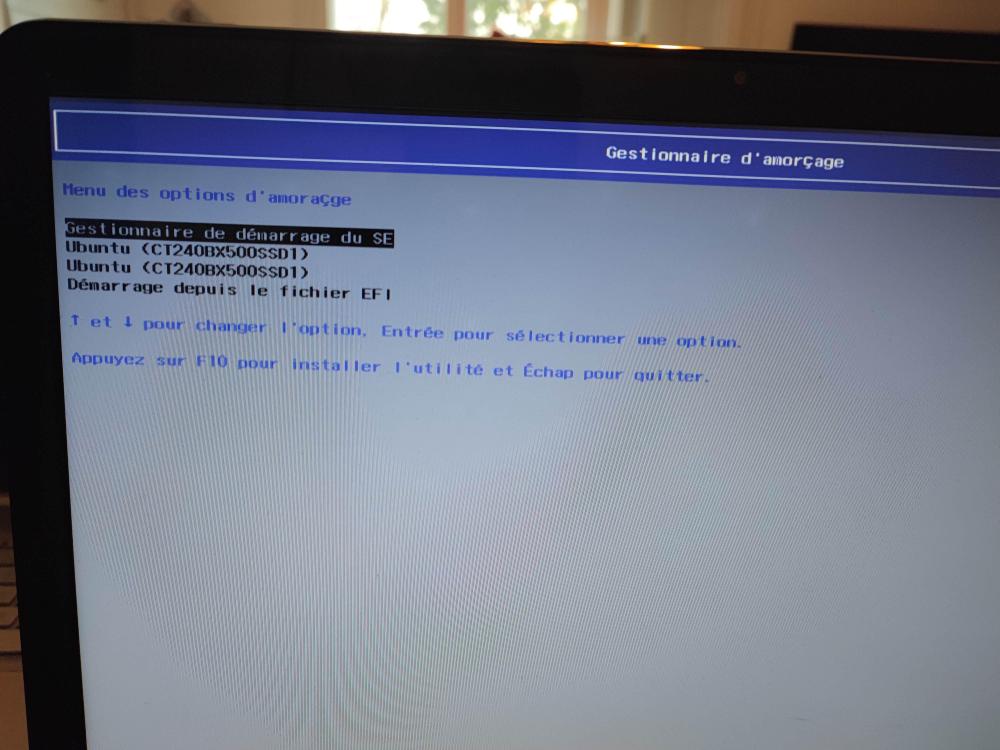

Bon, je commence à perdre mon latin... si je me fie à la capture d'écran ci-dessus, ton ordinateur devrait démarrer sur Linux Mint, c'est bien marqué "OS par défaut au démarrage"...

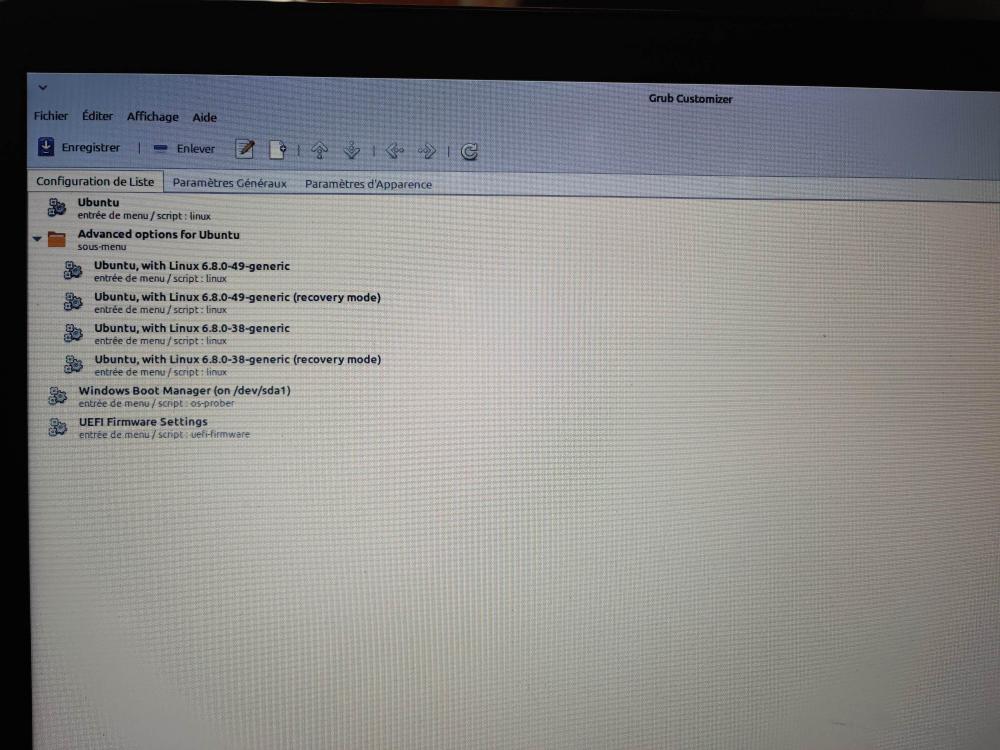

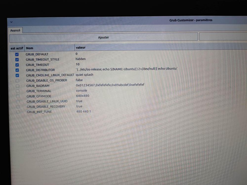

On va encore essayer quelques choses, on va installer GRUB Customizer, tu ouvres un terminal de Linux une fois ta machine lancée avec le boot menu (en tapotant la touche F9 de ta machine).
Une fois le terminal ouvert, tu tapes cette commande :
sudo add-apt-repository ppa:danielrichter2007/grub-customizer
Il se peut que tu doives répondre par un oui ou taper sur la touche enter, une fois la commande passée, il faut mettre à jour la liste des paquets en tapant cette commande :
sudo apt update
Une fois la liste des paquets à jour, il faut installer GRUB Customizer avec cette commande :
sudo apt install grub-customizer
Une fois GRUB Customizer installé, tu lances GRUB Customizer avec cette commande :
sudo grub-customizer
Tu peux également retrouver GRUB Customizer dans tes applications, quand tu lances ce soft, tu devras certainement mettre ton mot de passe, car GRUB Customizer modifie des fichiers système important.
Une fois GRUB Customizer ouvert, tu reviens avec ces mêmes captures d'écran :
Et ensuite sous paramètres avancés
Au plaisir de te relire
