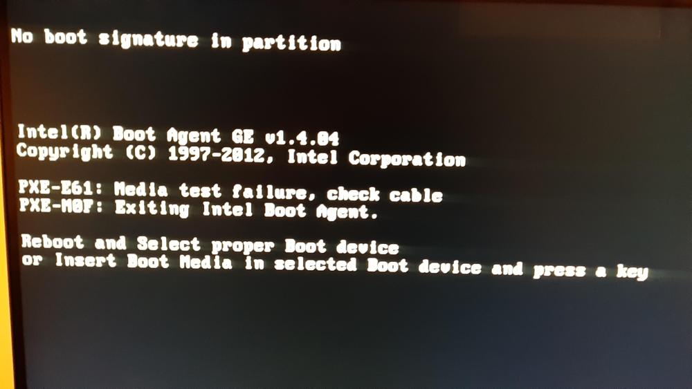

intallation ubuntu serveur 20.04.06 LTS
papa_jojo
Lorsque j'installe windows serveur je n'ai aucun problème alors qu'en installant ubuntu serveur lors du  redemarrage j'ai le message suivant "" NO BOOT SIGNATURE IN PARTITION "" ci joint copie de mon écran
Cordialement

Bon, en l'absence de @trollti, je vais essayer de prendre le relais.
Je suppose que toute la préparation est conforme, que la somme SHA256 est bonne, que le serveur boot sur la clé USB (je suppose vu que c'est au redémarrage que le problème se situe), etc.
Quand je lis ceci.
No boot signature in partition
Ce message d'erreur me fait penser que ta distribution ne trouve pas de disque pour démarrer.
As-tu bien créé ton point de montage (/)
Autrement, je vois un autre problème du BIOS (UEFI / MBR), si tu es en UEFI, il faut t'assurer qu'Ubuntu serveur a bien créé une partition EFI (tu peux contrôler ça avec ta distribution en mode live).
Encore un problème qui peut survenir c'est que le boot (grub) ne soit pas correctement installé.

En continuation de ce qui a été dit ci-dessus, je prêterais une attention particulière à GRUB, je me souviens déjà avoir eu des soucis avec Ubuntu Server.
J'ai déjà eu le coup où Ubuntu ne m'a proposé la bonne partition, mais de ta fiche je vois que tu n'as qu'une seule partition SSD.
Normalement, avec Linux, tu as au moins 3 partitions, la partiton /boot qui est en FAT ou VFAT, la partition principale (qui peut être éclaté en plusieurs partitions, mais c'est un autre sujet) et la partition SWAP.
Il me semble aussi que Windows Server 2019 ne s'installe pas totalement en UEFI... mais se sont des réminiscences qui rementent à un certain temps.
Personnellement, je tenterais le coup avec une image MBR (Legacy) de Rufus et lors de l'installation, au moment du partitionnement, de le vérifier ou de le faire manuellement.
Si tu fais le partitionnement manuellement, je propose le partitionnement suivant :
1. 100Mo (ou 1Go pour être safe) formatée en fat ou vfat avec le point de montage /boot
2. le reste tu l'alloues au point de montage / (racine) formatée en EXT4, mais tu garde au moins quelques gigas pour le swap.
3. finalement tu crée la partition SWAP au format ... SWAP (c'est la partition d'échange avec la RAM), aujourd"hui elle n'est plus fort utilisée, 1Go devrait suffire.
Si Ubuntu te demande ou il doit placer les partitions, les deux premières à l'avant, swap à l'arrière.
Lorsque Ubuntu te demande ou il doit installer grub, il doit être installé sur la partition FAT, qui doit avoir un doux nom comme /sda1 ou un truc dans le genre.
Enfin, il ne faut pas oublier le Secure Boot... s'il est activé, il faut le désactivezr ou le mettre en mode 'install' ou 'custom'... ça permet d'installer d'éviter que la machine ne bloque certaines commandes.
Dans le Bios, il y a parfois la possibilité de dire que tu installe un autre OS que Windows.
Enfin quant a essayer d'installer une version plus récente, il faut d'abord être certain que ton logiciel soit compatible (ce qui n'est pas toujours le cas).
Merci à @trollti de m'accueillir dans ce dépannage :-)
Personnellement avant de refaire une nouvelle installation, j'irai regarder avec ta clé USB en mode live le nombre de partitions que Ubuntu serveur à créé avec la commande suivante dans le terminal :
sudo fdisk -l
Une fois ces informations connues, tu peux envisager une nouvelle installation automatique / manuelle...

Personnellement, je laisserais Ubuntu gérer le partitionnement, mais si pour une raison quelconque Ubuntu n'arrive pas à partitionner, tu peux envisager un partitionnement manuel avec un point de montage (/) et une autre partition (/ home), par contre avec 32 Go de Ram, je ne ferais pas de partition SWAP.
Le partitionnement proposé par @trollti fonctionne également, mais je te dit ce moi je ferais, l'avantage avec Linux Ubuntu, tu peux si tu le désires partitionner ton disque comme tu le désires (c'est pas tout à fait vrai mais en gros c'est ça)
