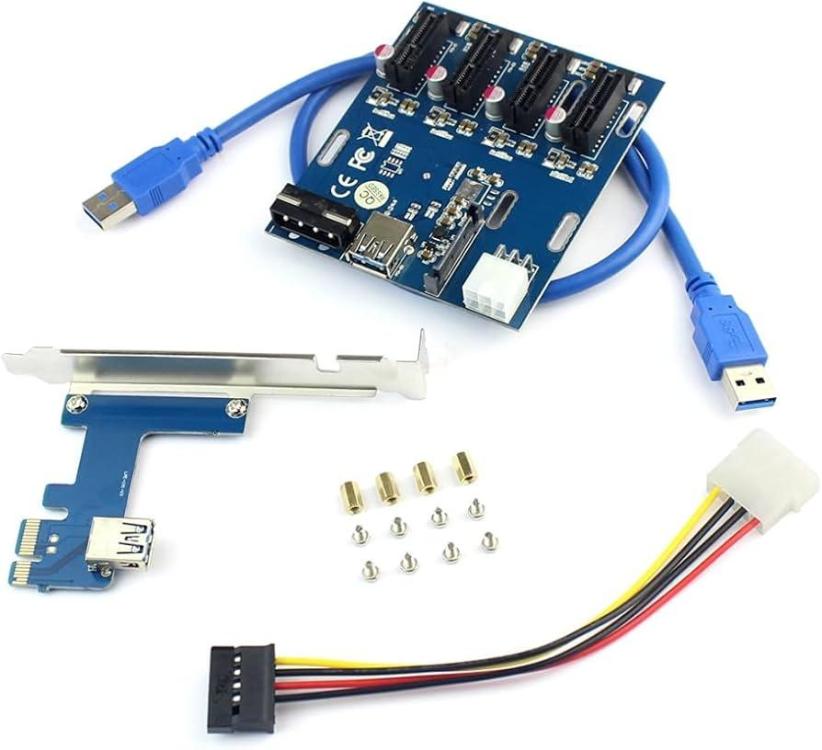

galyfree Posté(e) le 6 octobre Auteur Share Posté(e) le 6 octobre Hello, ok je m'explique ! J'ai besoin de deux ports PCIExpress supplémentaires car ma carte mère : Lenovo I3XMS, n'en comporte qu'un. Je me suis donc procuré ces deux pièces pour faire une extension mais je ne comprends pas, ça ne fonctionne pas... https://www.amazon.fr/dp/B07TBL53NB?ref=ppx_yo2ov_dt_b_fed_asin_title https://www.amazon.fr/dp/B0168QZME8?ref=ppx_yo2ov_dt_b_fed_asin_title Citer Lien vers le commentaire

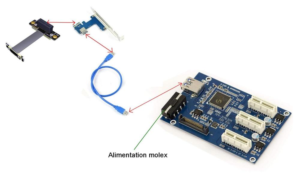

Delta Posté(e) le 6 octobre Share Posté(e) le 6 octobre (modifié) hello après première enquête, je vois ceci : c'est presque ce que vous avez. A une choses près ceci : entourer en rouge. je pense que c'est lui qui dérange c'est la pièce de trop. (trop de montage et de raccord) Il y a peut être dans le montage d'usine des câbles inversé, pas si rare que sa dans le matériel chinois je vais regarder ce qui s'offre a vous pour remédier a cela. Modifié le 6 octobre par Delta 1 Citer Lien vers le commentaire

galyfree Posté(e) le 8 octobre Auteur Share Posté(e) le 8 octobre Hello Delta pour essayer de faire avancer les choses, j'ai testé un truc. J'ai connecté le câble d'extension PCIx1 sur l'emplacement libre de ma carte mère et j'ai ensuite connecté à l'autre bout une carte contrôleur USB 3. Là ça fonctionne, le câble joue bien son rôle puisque la carte fonctionne. Ensuite sur cette carte il y a deux sorties USB3, j'ai branché la carte d’extension avec le câble USB fourni et sur un des emplacements j'ai branché une autre carte contrôleur audio. Elle par contre ne fonctionne pas une fois branchée sur la carte d'extension... Citer Lien vers le commentaire
Delta Posté(e) le 9 octobre Share Posté(e) le 9 octobre (modifié) Il y a 20 heures, galyfree a dit : J'ai connecté le câble d'extension PCIx1 sur l'emplacement libre de ma carte mère et j'ai ensuite connecté à l'autre bout une carte contrôleur USB 3. Là ça fonctionne, le câble joue bien son rôle puisque la carte fonctionne. Ensuite sur cette carte il y a deux sorties USB3, j'ai branché la carte d’extension avec le câble USB fourni et sur un des emplacements j'ai branché une autre carte contrôleur audio. Elle par contre ne fonctionne pas une fois branchée sur la carte d'extension... Hello bien ce que je dis il y a certainement des câbles dans la construction de ces divers matériel qui sont inversé ou alors technologie n'est pas compatible... il suffit qu'un éléments soit brocher différemment en usine et plus rien fonctionne A voir aussi si l’énergie est assez forte car tout matériel demande de la tension pour fonctionner une fois que l'on a de plus en plus de raccordement forcément on pompe et le port ne donne plus assez. un PCIe c'est 0.8 Volts voir 1.5V. Donc en bout de chaine avec autant de raccord Modifié le 9 octobre par Delta Citer Lien vers le commentaire
