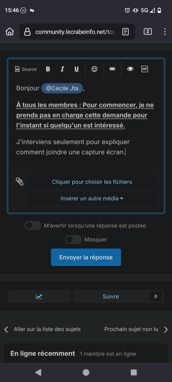

J'interviens seulement pour expliquer comment joindre une capture écran. Comme tu peux le voir, le trombone se trouve en bas du cadre.
Bonjour @zelandonii
Merci ! En effet cela apparaît dans la rubrique commentaire, ce qui n'était pas le cas à la création du post :)
