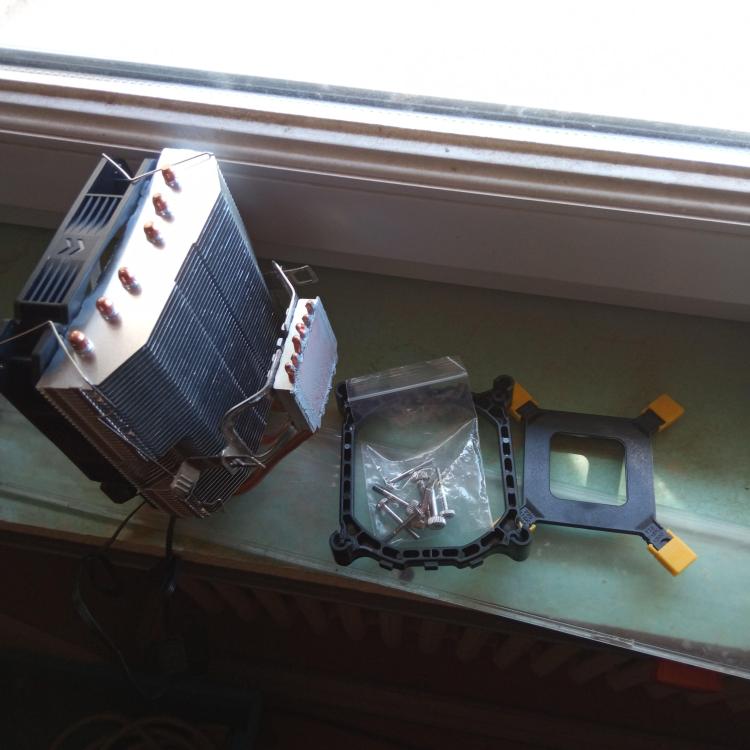

lecrabelagaffe Posté(e) le 21 août Share Posté(e) le 21 août salut n etant pas intel, je n ai que des amd, j aimerai savoir comment se monte le bracket du rad en photo j ai 2 plaques et des vis... je suppose qu il faut deposer les clips amd mais comment ? Lien vers le commentaire
Delta Posté(e) le 21 août Share Posté(e) le 21 août Il y a 2 heures, lecrabelagaffe a dit : je suppose qu il faut deposer les clips amd mais comment ? hello, donnez nous la marque et le modèle de la CM ensuite le modèle et la marque du ventilateur. une photo de l'emplacement au niveau du CPU. en fait il faudra surement déposer la CM et retirer le support actuel par un des deux que vous avez la de déposer Lien vers le commentaire
Delta Posté(e) le 21 août Share Posté(e) le 21 août en reprenant votre photo, encadré en vert, c'est la que les crochets vont s'accrocher sur le support. sur votre CM au niveau du CPU, montrer une fois ce que vous avez Lien vers le commentaire

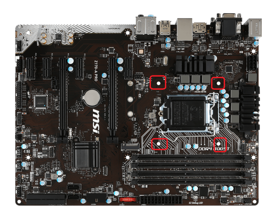

lecrabelagaffe Posté(e) le 21 août Auteur Share Posté(e) le 21 août (modifié) salut la carte c est celle que j ai sauvée la z170-a-pro... le support c est juste 4 trous avec une vis qui serre un clip dedans.. le support de base intel le ventilo c est un wovibo... ca vaut pas un noctua mais ya pire... merci de la reponse je vais regarder ca donc en fait ce sont les pattes amd qui se clipsent sur un support reprenant la forme du socket amd... pour l autre coté je suppose que c est juste vissé... par contre l autre patte sert a quoi ? celle avec les plastiques jaunes ? Modifié le 21 août par lecrabelagaffe Lien vers le commentaire

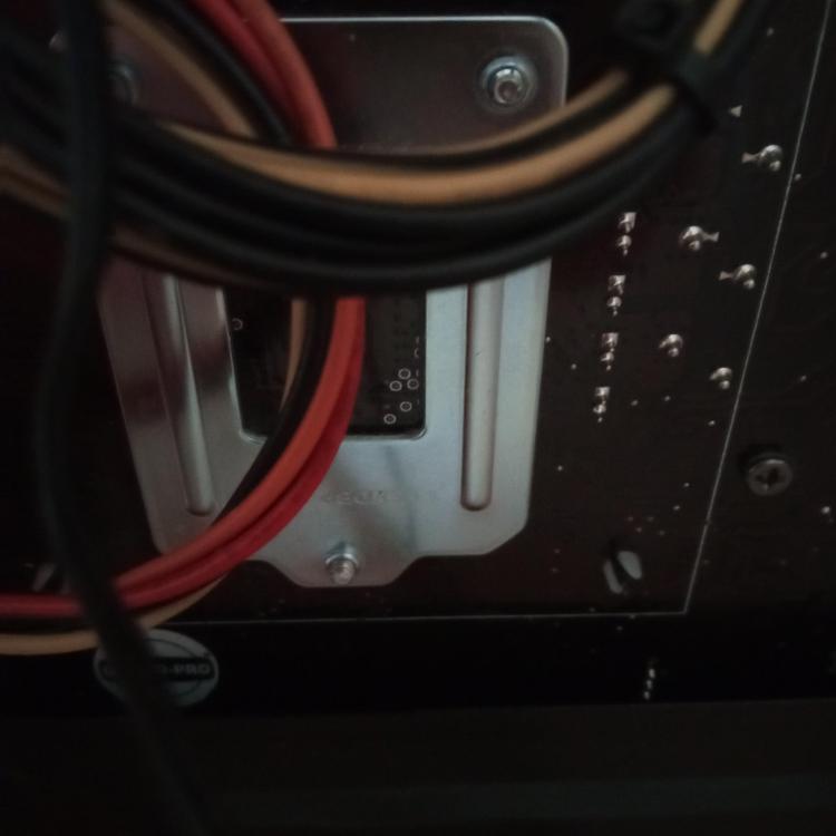

Delta Posté(e) le 21 août Share Posté(e) le 21 août on vois ici : votre cm z170 entourer en rouge c'est les 4 trou. ici le support les 4 petit têtons si je peut dire comme cela, il rentre dans les 4 trou dans la CM. vous poser ce petit support a l'intérieur de la CM là donc ou le ventilateur est voyant. la petite plaque couleur métal au dos de la CM vas ou devrais être retirer. ce qui vas fixer le tout, c'est le radiateur qui vas se plaquer sur le corp CPU et le crochet lui vas tirer en sens opposer. si j'ai pas été très clair, re demande moi Lien vers le commentaire
Delta Posté(e) le 21 août Share Posté(e) le 21 août il y a une heure, lecrabelagaffe a dit : par contre l autre patte sert a quoi ? celle avec les plastiques jaunes ? cela devrai aller a la place de la petite plaque en metal sur une de tes photos illustrée Lien vers le commentaire
lecrabelagaffe Posté(e) le 21 août Auteur Share Posté(e) le 21 août hum les pas de vis sur la piece jaune ne correspondent pas .. Lien vers le commentaire
Delta Posté(e) le 21 août Share Posté(e) le 21 août il y a 52 minutes, lecrabelagaffe a dit : hum les pas de vis sur la piece jaune ne correspondent pas .. faites des photos agrandie et de bonne qualité de la pièce ou j'ai entourer de 4 carré en rouge. Lien vers le commentaire
lecrabelagaffe Posté(e) le 22 août Auteur Share Posté(e) le 22 août hum ca y est j ai trouvé.... bon je comprend pas l utilité des 4 autres vis.... peut etre servent elles dans le cas d un montage direct de la platine principale sur la carte mere... merci delta ca m a bien aidé 1 Lien vers le commentaire

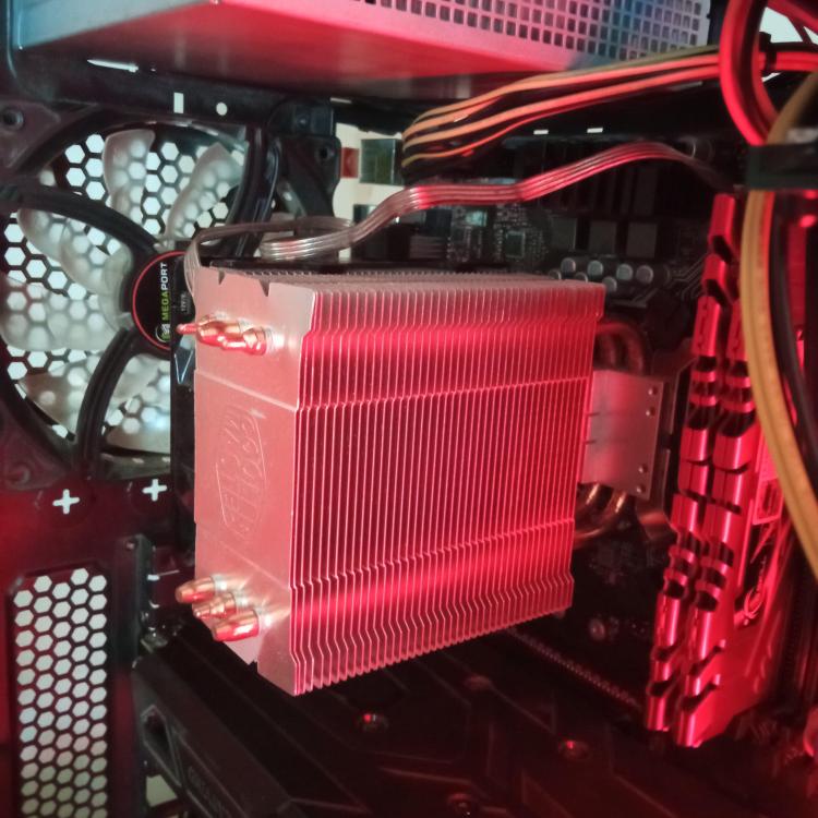

lecrabelagaffe Posté(e) le 22 août Auteur Share Posté(e) le 22 août (modifié) bon je l ai monté... galere a mettre j ai ete obligé de déposer l alim et la carte graphique... le systeme des chinois ne vaut pas celui d amd.... une vraie galere a enquiller.... avantage de ce ventilo c est un 120mm il tourne moins vite en refroidissant mieux... son pb et pas des moindres il bouffe 2 emplacements de memoire... ou alors faut des barettes taille basse sans radiateur.... autre avantage.. je n ai aucune confiance dans le systeme intel qui repose sur des insert en plastique.... le ventirad precedent un cooler masteur lui etait monté en hauteur avec ventilation laterale.... le 120 a une ventilation classique par le dessus... bon ca risque pas d etouffer 1 ventirad 120et 3 ventilos de 80 !!! le i5 6600 est a 15 degres !!! 42 en test sous occt Modifié le 22 août par lecrabelagaffe Lien vers le commentaire
Delta Posté(e) le 22 août Share Posté(e) le 22 août Il y a 4 heures, lecrabelagaffe a dit : son pb et pas des moindres il bouffe 2 emplacements de memoire... ou alors faut des barettes taille basse sans radiateur.... yop, les fameux Low profile... Cela existe dans les radiateur ventilateur et aussi en Ram. C'est un peut a voir ce que tu pense qu'il sera le mieux a ta machine et ta configuration Lien vers le commentaire
lecrabelagaffe Posté(e) le 23 août Auteur Share Posté(e) le 23 août oui tout a fait pour le moment ca sera fromage sans dessert a savoir 16go...sur 2 barettes... vu que mon ancien pc etait avec 8go de ddr2 a 800 mhz ca sera tout de meme mieux... on verra dans le futur a recuperer 2 barettes en low profiles pour rajouter sous le ventirad... en fait il est un peu limite dans mon ancien pc ca touchait le haut des barettes sur lequelles j avais mis un scotch des fois que... Lien vers le commentaire
Delta Posté(e) le 23 août Share Posté(e) le 23 août il y a 3 minutes, lecrabelagaffe a dit : on verra dans le futur a recuperer 2 barettes en low profiles pour rajouter sous le ventirad... on dirait déjà un système ventilation low profile... Il a pas l'air bien haut AIR COOLER WOVIBO 6 HEATPIPES 120mm LOW PROFILE Lien vers le commentaire
lecrabelagaffe Posté(e) le 23 août Auteur Share Posté(e) le 23 août oui j avais essaye d en trouver un qui tienne dans le boitier multimedia antec mais il etait deja trop haut Lien vers le commentaire
