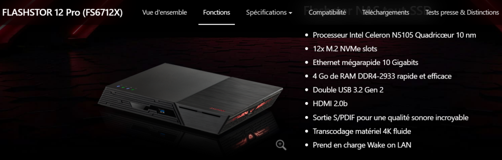

calisto06 Posté(e) le 17 août 2024 Posté(e) le 17 août 2024 Un exemple de ce qui commence à arriver pour le grand public 1
Delta Posté(e) le 17 août 2024 Posté(e) le 17 août 2024 il y a 2 minutes, calisto06 a dit : Un exemple de ce qui commence à arriver pour le grand public 12 port M2, cela ne m'étonne pas, sa consomme moins rien qu'au démarrage sa tire moins sur l'alim... C'est plus mince etc. A l'avenir cela ne m'étonnerai pas qu'ont passe les 20 ports puis pour ceux qui aime tenir en vue sa conso électrique, rien a faire les meca sont a la ramasse par rapport au M2, au SSD
