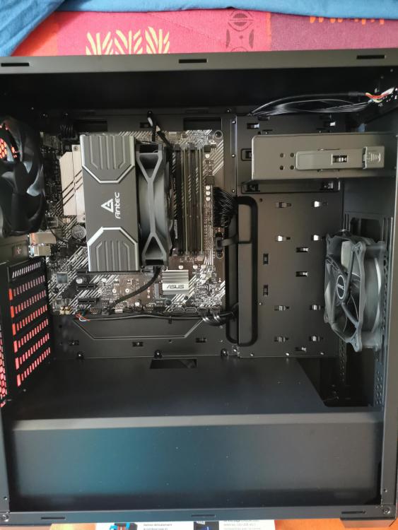

klipoute Posté(e) le 30 août 2024 Auteur Share Posté(e) le 30 août 2024 Hello @Delta Et oui il s'est fait attendre je l'ai reçu hier !!! Lien vers le commentaire
Delta Posté(e) le 30 août 2024 Share Posté(e) le 30 août 2024 il y a 3 minutes, klipoute a dit : Hello @Delta Et oui il s'est fait attendre je l'ai reçu hier !!! il est monter en fait ... Il vous faut juste remettre vos disque dur 1 Lien vers le commentaire
Delta Posté(e) le 30 août 2024 Share Posté(e) le 30 août 2024 ne mettez que celui de windows en premier temps et booter comme cela on ne verra pas le DD de stockage et on ne risque pas de faire des bêtises 1 Lien vers le commentaire

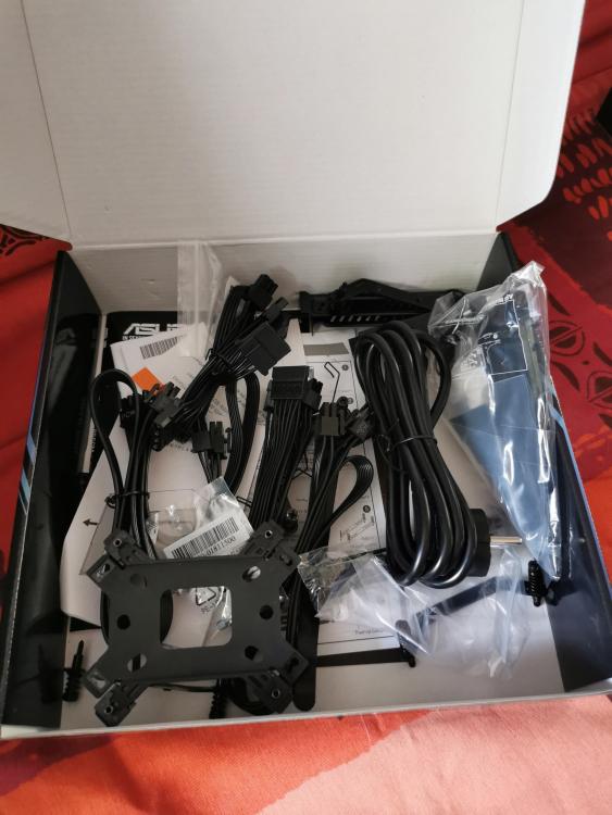

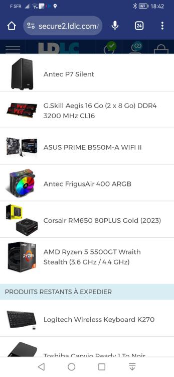

klipoute Posté(e) le 30 août 2024 Auteur Share Posté(e) le 30 août 2024 Il y a 4 heures, Delta a dit : ne mettez que celui de windows en premier temps et booter comme cela on ne verra pas le DD de stockage et on ne risque pas de faire des bêtises Oui il est monté manque juste les dd en effet ! j'ai commandé un dd externe pour faire une copie au cas où je fais une bêtise mais pas reçu encore ! Tant pis Voilà ce que j'ai reçu avec la tour: Que dois je faire de tout ça😅 et je dois brancher les disque dur à quel endroit dans la tour ? Lien vers le commentaire

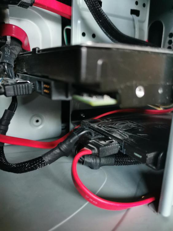

Delta Posté(e) le 30 août 2024 Share Posté(e) le 30 août 2024 il y a 17 minutes, klipoute a dit : Que dois je faire de tout ça😅 et je dois brancher les disque dur à quel endroit dans la tour ? dans les boite je vois des câbles qui proviennent de votre alimentation modulaire. Ils n'étaient pas utile donc non installer. Vous pourriez un jours en avoir besoin. Le ventilateur dans la boite marquer AMD c'est votre ventilo d'origine. Vous pouvez le stocker au chaud dans une armoire. Je vois deux Sata déjà occuper qu'avez vous comme périphérique déjà ? vous avez des lecteur DVD ? Lien vers le commentaire
Delta Posté(e) le 30 août 2024 Share Posté(e) le 30 août 2024 ici : entourer rectangle rouge, c'est votre disque dur. Montrer une fois votre disque dur SSD celui ou windows sera 1 Lien vers le commentaire
klipoute Posté(e) le 30 août 2024 Auteur Share Posté(e) le 30 août 2024 il y a 2 minutes, Delta a dit : vous avez des lecteur DVD Non ça j'ai pas pris il y a 2 minutes, Delta a dit : Je vois deux Sata déjà occuper qu'avez vous comme périphérique déjà ? J'ai pas tout compris, sata occupé C'est à dire comme périphérique ? J'ai pris ceci si c'est la réponse à la question: Ensuite je commence déjà à stressé j'arrive pas à enlever le petit dd🥺🥺 Je dois enlever les deux panneau latéral pour enlever toute les vis ? Lien vers le commentaire
klipoute Posté(e) le 30 août 2024 Auteur Share Posté(e) le 30 août 2024 il y a 4 minutes, Delta a dit : Montrer une fois votre disque dur SSD celui ou windows sera Ok ! on a répondu en même temps je vois pas comment l'enlever... 😬 Lien vers le commentaire
Delta Posté(e) le 30 août 2024 Share Posté(e) le 30 août 2024 il y a 3 minutes, klipoute a dit : Ok ! on a répondu en même temps je vois pas comment l'enlever... 😬 ou j'ai mis un petit trait rouge, vous devriez voir des vis non ? Lien vers le commentaire

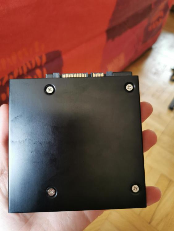

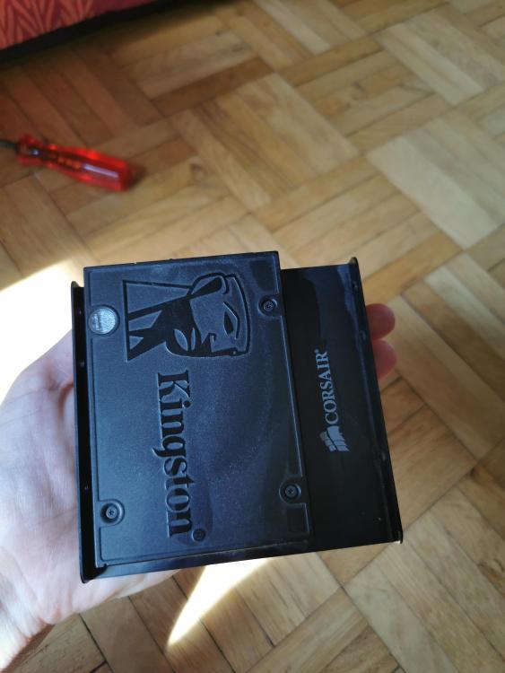

klipoute Posté(e) le 31 août 2024 Auteur Share Posté(e) le 31 août 2024 (modifié) Il y a 11 heures, Delta a dit : aucun souci, 20€ de l'heure mais non je ris J'espère 🤣 Bon petit disque dur enlever, je maintenant c'est la que ça se complique @Delta🥺 Modifié le 31 août 2024 par klipoute Lien vers le commentaire
klipoute Posté(e) le 31 août 2024 Auteur Share Posté(e) le 31 août 2024 En attendant votre retour voici en photo tout ce que j'ai dans la boîte Lien vers le commentaire
Delta Posté(e) le 31 août 2024 Share Posté(e) le 31 août 2024 (modifié) il y a 41 minutes, klipoute a dit : En attendant votre retour voici en photo tout ce que j'ai dans la boîte la dedans vous n'aurez besoin de rien sauf peut être un câble a voir pour le-les disques dur le deuxième, en haut en partant de la gauche. il y a une heure, klipoute a dit : Bon petit disque dur enlever, je maintenant c'est la que ça se complique @Delta🥺 cela ne se complique pas, regarder par ou ce DD est fixé, soit par le dessous soit par le haut. il faudra regarder ou est ce qu'il se place dans un emplacement prévu dans la caisse. Modifié le 31 août 2024 par Delta Lien vers le commentaire
klipoute Posté(e) le 31 août 2024 Auteur Share Posté(e) le 31 août 2024 il y a 8 minutes, Delta a dit : cela ne se complique pas, regarder par ou ce DD est fixé, soit par le dessous soit par le haut. il faudra regarder ou est ce qu'il se place dans un emplacement prévu dans la caisse Voici comme il est. je laisse comme ça ? Dois je enlever l'autre panneau latéral de la nouvelle tour ? Lien vers le commentaire
Delta Posté(e) le 31 août 2024 Share Posté(e) le 31 août 2024 il y a 8 minutes, klipoute a dit : Voici comme il est. je laisse comme ça ? ce sont les vis, (4) qui tiens votre DD sur la plaque Corsair il y a 9 minutes, klipoute a dit : Dois je enlever l'autre panneau latéral de la nouvelle tour ? oui, c'est la que les emplacements devrais se trouver actuellement sur les nouvelles tour, tout ce trouve a l'arrière pour éviter les spaghetti de câble visible comme avant on pouvait les voir sur les ancienne tour Lien vers le commentaire

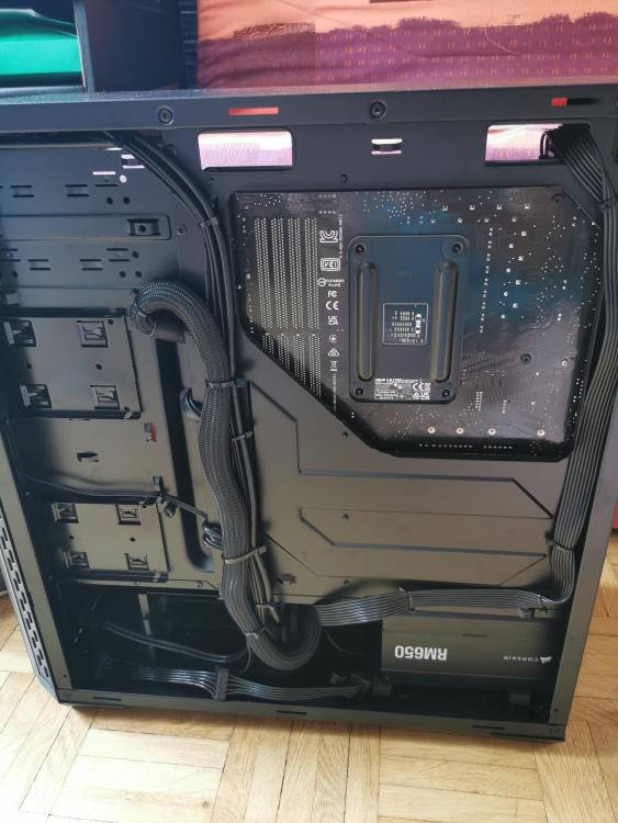

klipoute Posté(e) le 31 août 2024 Auteur Share Posté(e) le 31 août 2024 il y a 25 minutes, Delta a dit : oui, c'est la que les emplacements devrais se trouver actuellement sur les nouvelles tour, tout ce trouve a l'arrière pour éviter les spaghetti de câble visible comme avant on pouvait les voir sur les ancienne tour Ok super ! voici l'arrière de la tour Lien vers le commentaire
Delta Posté(e) le 31 août 2024 Share Posté(e) le 31 août 2024 ici : en rond vert, ce sont, sa devrais être les emplacements pour le DD que vous avez en main. placer le pour voir si il est bien de ce format en flèches rouge, ce sont normalement les câbles a brancher sur le DD, est ce qu'il sont libre... Pouvez vous les sortir de la boite voir si personne n'est dessus 1 Lien vers le commentaire
klipoute Posté(e) le 31 août 2024 Auteur Share Posté(e) le 31 août 2024 il y a 5 minutes, Delta a dit : ici : en rond vert, ce sont, sa devrais être les emplacements pour le DD que vous avez en main. placer le pour voir si il est bien de ce format en flèches rouge, ce sont normalement les câbles a brancher sur le DD, est ce qu'il sont libre... Pouvez vous les sortir de la boite voir si personne n'est dessus Ok voici le DD poser et voici les câble qui pendouillent Lien vers le commentaire
Delta Posté(e) le 31 août 2024 Share Posté(e) le 31 août 2024 ici : en rouge en vert pour le câble noté en rouge, vous prenez un ou l'autre. Il y a un détrompeur, vous ne saurez pas vous tromper 1 Lien vers le commentaire
klipoute Posté(e) le 31 août 2024 Auteur Share Posté(e) le 31 août 2024 OK c'est branché,! est ce que je le fixe à l'emplacement a la tour maintenant ou on attend ? Lien vers le commentaire
