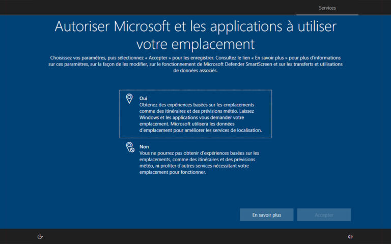

Un truc très étrange se produit sur un Acer Aspire ES1-512 qu'on m'a confié pour nettoyage :
Vous connaissez l'écran bleu qui s'ouvre au tout premier lancement d'un compte afin de proposer les réglages sur la vie privée / télémétrie ?
Windows-10-installation-autoriser-emplac
Eh bien là il s'ouvre encore à chaque ouverture de session : lorsque je clique sur "se connecter" depuis l'écran de log-on, le bureau apparaît 20 sec. puis écran noir, l'écran bleu en question apparaît juste 10 secondes, vide, puis se ferme pour laisser la place au bureau.
Quelqu'un connait le nom du processus ou la tâche planifiée qui gère cet écran de malheur ?
Merci d'avance pour l'éventuel coup de pince.

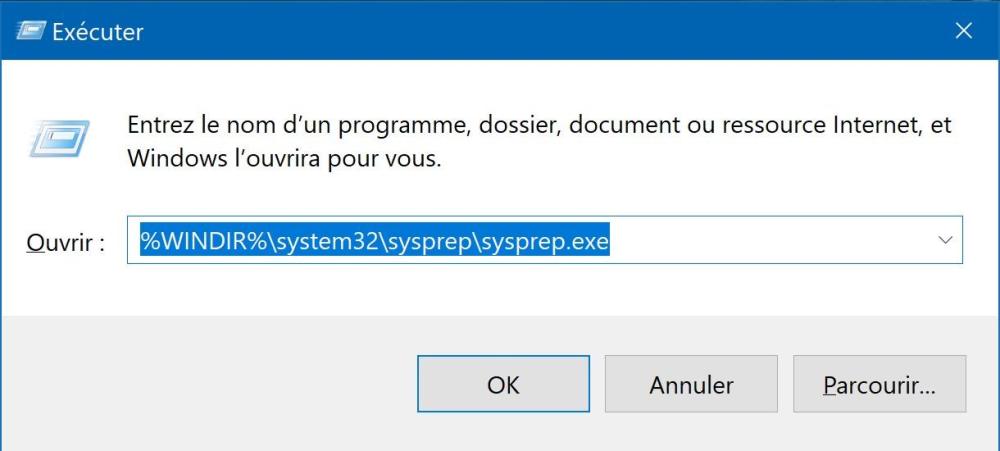

Je ne suis pas sûr à 100%, mais ton premier écran aurait un lien avec des fichiers corrompus ou avec “sysprep.exe” qui pourrait en être la cause. Prendre les précautions nécessaires pour protéger les dossiers avant d'effectuer cette manip.
  • Dans exécuter, tu entres %WINDIR%\system32\sysprep\sysprep.exe
  • Dans la nouvelle fenêtre “Outil de préparation du système v.3.14”, tu coches la case “Généraliser”, et tu redémarres l'ordinateur.
Si c'est bien ça, tu ne devrais plus avoir cet écran, sinon, je me souviens que c'est un très vieux problème qui avait été réglé avec une mise à jour sur la version 1809 si je ne me trompes pas 🤔🤔🤔??? Et, je crois que c'était en lien avec une Valeur qui concernait OOBE, mais ça fait quelques années de cela🤷🏽‍♂️???

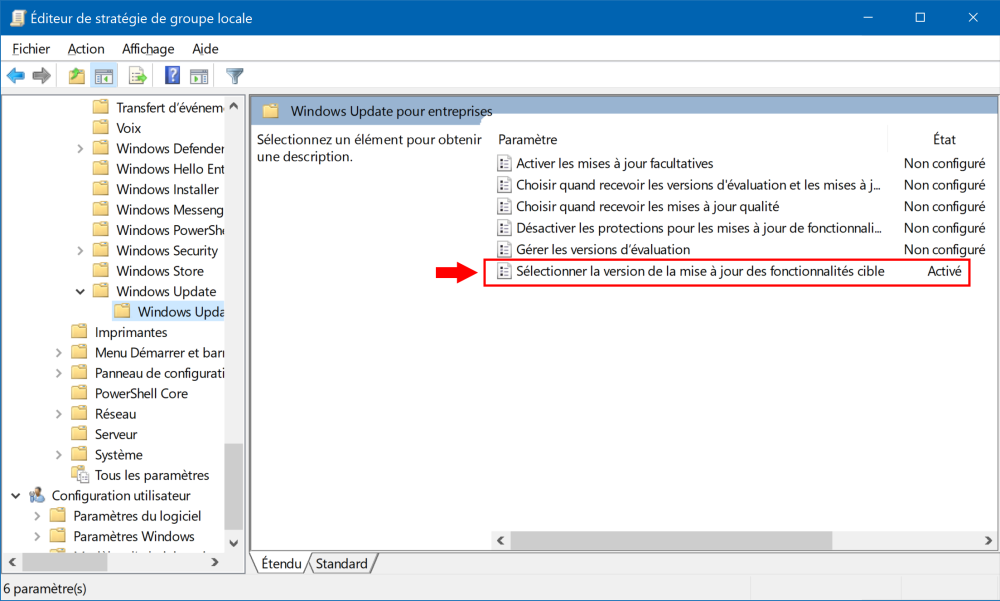

Pour ton écran qui t'invite à passer sous Windows 11🤮!!
Si tu as une version Pro, tu peux essayer ceci avec l'Éditeur de stratégie de groupe locale pour bloquer la possible mise à niveau vers W11, ce qui normalement devrait supprimer ces écrans.
  • Configuration de l'ordinateur\Modèles d'administration\Composant Windows\Windows Update\Windows Update pour entreprises, et tu double-cliques sur la ligne encadré ci-dessous.
  • Tu actives et puis tu renseignes les champs ci-dessous, et tu valides le tout, pour soit mettre à jour la stratégie via cmd (Admin), ou tu redémarres l'ordinateur.
Dans le cas d'une version familiale, voici les Valeurs qui doivent être créés
