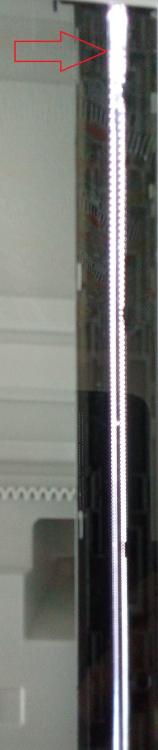

gege12 Posté(e) dimanche à 17:23 Share Posté(e) dimanche à 17:23 Bonjour à tous , J'ai scanné des photos avec mon scanner Canon TS3151 ,mais j'ai un souci c'est que les photos sorte avec 2 traits blanc ,je joins une photo. Merci Citer Lien vers le commentaire
Delta Posté(e) dimanche à 17:33 Share Posté(e) dimanche à 17:33 hello, regarder une fois si il y a pas une crasse sur la barre éclairer qui passe devant votre papier Citer Lien vers le commentaire
gege12 Posté(e) il y a 23 heures Auteur Share Posté(e) il y a 23 heures Salut et merci, Impossible d'avoir accès à la barre éclairé .J'ai trouvé une solution je mets ma photo dans l'angle opposé et là ça va bien . Citer Lien vers le commentaire
Delta Posté(e) il y a 23 heures Share Posté(e) il y a 23 heures (modifié) il y a 24 minutes, gege12 a dit : Salut et merci, Impossible d'avoir accès à la barre éclairé .J'ai trouvé une solution je mets ma photo dans l'angle opposé et là ça va bien . Hello, cela confirme qu'il y a un petit souci du coté gauche ou droite de la lampe, elle deviens moins forte ou plus forte. Quand vous le faite fonctionner avec le capot ouvert, la barre se met a bouger et coulisser vous ne voyez pas une anomalie d'un coté ? Modifié il y a 23 heures par Delta Citer Lien vers le commentaire
gege12 Posté(e) il y a 22 heures Auteur Share Posté(e) il y a 22 heures J'ai essayé il y a un petit soucis sur 2 à 3 cm la lumière n'est pas nette ,je te joins 2 photos . Citer Lien vers le commentaire
gege12 Posté(e) il y a 22 heures Auteur Share Posté(e) il y a 22 heures Est ce que ça se change ou pas la barre? Citer Lien vers le commentaire
Delta Posté(e) il y a 21 heures Share Posté(e) il y a 21 heures il y a 27 minutes, gege12 a dit : Est ce que ça se change ou pas la barre? tout devrais pouvoir se changer ... Maintenant a voir l'intervention si compliquer ou pas. Donnez une fois la fiche signalétique de votre imprimante. On vas voir les pièces OEM si on trouve la barre Citer Lien vers le commentaire
Delta Posté(e) il y a 21 heures Share Posté(e) il y a 21 heures (modifié) j'ai pas encore trouver pour votre canon mais bon cela pourrait éventuellement se remplacer par exemple : c'est pour une imprimante HP envy. 35 eur J'ai un peut vus comment cela se démonté, il y a quelques vis pour accédez a l'unité lampe scanner Modifié il y a 21 heures par Delta Citer Lien vers le commentaire
gege12 Posté(e) il y a 21 heures Auteur Share Posté(e) il y a 21 heures ok merci ,je te joins 2 photos .Je l'ai acheté le 05/05/2022,donc plus garantie . Citer Lien vers le commentaire
