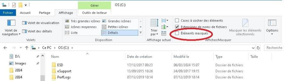

Quand je veux cocher la case "Eléments masqués" du ruban de l'explorateur la coche n'est pas persistante.
Dans la fenêtre  "Options des dossiers" onglet "Affichage", je peux cocher l'option "Afficher les fichiers dossiers et lecteurs cachés", je clique sur "Appliquer", je referme la fenêtre, et je constate que je ne peux pas visualiser ces éléments. D'ailleurs quand j'ouvre une nouvelle fois la fenêtre la case est décochée.
Je précise que quelque soit le type de compte avec lequel je me connecte Microsoft ou local en administrateur je ne peux pas afficher les éléments cachés.
Merci de m'éclairer pour une éventuelle solution

Finalement un redémarrage de l'ordinateur a résolu le problème.
Je suppose que le responsable de ce problème est l'antivirus Bitdefender Total security
plus précisément une alerte concernant une infection des fichiers :
C:\Users\XXXXX\AppData\Local\Microsoft\Olk\EBWebView\Default\IndexedDB\https_outlook.office.com_0.indexeddb.leveldb\004797.log est infecté par Generic.BatLdObf.A.73754BFB et a été placé en quarantaine.
C:\Users\XXXXX\AppData\Local\Microsoft\Olk\EBWebView\Default\IndexedDB\https_outlook.office.com_0.indexeddb.leveldb\004801.ldb a été supprimé de votre système et n'a pas pu être déplacé en quarantaine.
Visualiser la chronologie de l'attaque.
Après l'alerte j'avais lancé une analyse du système, résultat : système sain. J'aurais du redémarrer le système ce que je n'ai pas fait immédiatement.
Donc après redémarrage problème résolu.
